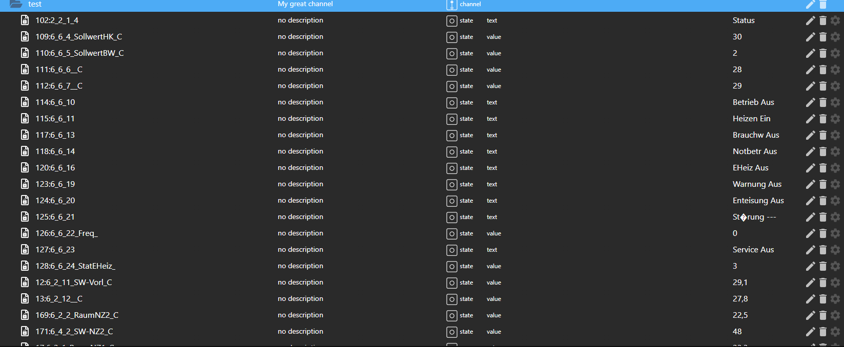

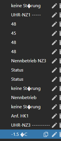

      Naja es hat ja Die Temperatur, Die 1,5 Grad minus stimmen ja
      Schau hier siehst es , das "ö" (Störung) und "Grad Celsius" Zeichenproblem
      hab am Raspi mit "locale" nachgeschaut, von da sollt alles passen.
      Das versucht er darzustellen:

        Jo passt, wenn du guckst sind alles Zahlen nur das ist eine Zeichenkette. folgendes bitte Anpassen:
        suche nach: / [0-9\.,]+/ und ersetze durch / [0-9\-.,]+/
        State bitte auch löschen sonst gibts warnungen.
          sonny @ticaki last edited by
          @ticaki
          Das hat Wunderbar geklappt, danke.
          Das mit den "ö" - ist kein Problem (Diese Daten verwend ich eh nicht)

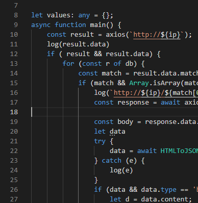

                          der Code funktioniert wunderbar doch leider bekomme ich seit einiger Zeit die Fehlermeldung:
                          script.js.hpm: TypeScript compilation failed: let body = response.data.replace(/\n/gm, '').match(/<body>.*?</body>/gms); ^ ERROR: This regular expression flag is only available when targeting 'es2018' or later.
                          values[(b.attributes.href + end).replace(/^.*?sessionid=[0-9A-Z]+&id=/, '').replace(/[^-/:!#$%&()+=@^{}|~\p{Ll}\p{Lu}\p{Nd}]+/gu, '')] = val; ^ ERROR: This regular expression flag is only available when targeting 'es6' or later.
                          Hast Du eine Idee wie ich das lösen kann?

                                javascript.0 09:11:35.835 info Stopping script script.js.hpm
                                javascript.0 09:11:35.980 info Compiling TypeScript source script.js.hpm
                                javascript.0 09:11:36.204 error script.js.hpm: TypeScript compilation failed: let body = response.data.replace(/\n/gm, '').match(/<body>.?</body>/gms); ^ ERROR: This regular expression flag is only available when targeting 'es2018' or later. values[(b.attributes.href + end).replace(/^.?sessionid=[0-9A-Z]+&id=/, '').replace(/[^-/:!#$%&()+=@^{}|~\p{Ll}\p{Lu}\p{Nd}]+/gu, '')] = val; ^ ERROR: This regular expression flag is only available when targeting 'es6' or later.
                                Es geht um das Script von ticaki vom 13 Jan 2024, 15:46
                                Ich habe gelesen dass man die version in einer Datei vorgeben kann - allerdings macht es ja keinen Sinn das eine neuere Version gefordert ist wenn es schonmal funktioniert hat. Nur wenn ich eine "ältere Version" installiert hätte...
                                Timo
                                  ticaki Developer @wilhelminen last edited by
                                  @wilhelminen
                                  poste bitte mal das Skript in Codetags damit haus drüber gucken kann.
                                  • W
                                    wilhelminen @ticaki last edited by wilhelminen
                                    @ticaki @ticaki
                                    hier das Script:
                                    const ip = '192.168.178.11';
                                    const prefix = '0_userdata.0.test'; // wird erstellt oder erweitert bei jedem durchlauf
                                    const channelName = 'HPM';
                                    const interval = '*/5 * * * *';
                                    const DEBUG = true
                                    const axios = require('axios');
                                    const { HTMLToJSON } = require('html-to-json-parser');
                                    let values: any = {};
                                    async function main() {
                                        const result = await axios(`http://${ip}`);
                                        if ( result && result.data) {
                                            logDebug(`Get data from http://${ip}`);0
                                            logDebug(``);
                                            for (const r of db) {
                                                const match = result.data.match(r);
                                                if (match && Array.isArray(match) && match.length >= 1) {
                                                    //log(`http://${ip}/${match[0]}`)
                                                    const response = await axios(`http://${ip}/${match[0]}`);
                                                    if (response && response.data) {
                                                        logDebug(`Get data from http://${ip}/${match[0]}`);
                                                        let body = response.data.replace(/\n/gm, '').match(/<body>.*?<\/body>/gms)
                                                        if (body || Array.isArray(body) ) {
                                                            body = body[0];
                                                        if (!body) {
                                                            log('Regex: Body not found', 'error');
                                                            continue;
                                                        let data
                                                        try {
                                                            data = await HTMLToJSON(body, false);
                                                        } catch (e) {
                                                            log(e)
                                                        if (data && data.type == 'body') {
                                                            logDebug(`Parse data ok, found body`);
                                                            let d = data.content;
                                                            for (const c in d) {
                                                                const v = d[c];
                                                                if (v.type === 'div') {
                                                                    logDebug(`div found`);
                                                                    for (const i of v.content) {
                                                                        if (i.attributes && i.attributes.class == 'dp') {
                                                                            logDebug(`class db found`);
                                                                            for (const b of i.content) {
                                                                                if (b.type) {
                                                                                    logDebug(`type ${b.type} found`);
                                                                                    let val = b.content.join(' ').match(/ [0-9\.,-]+/);
                                                                                    let end = '';
                                                                                    logDebug(val);
                                                                                    if (!val || isNaN(val.join(''))) val = b.content.join(' ');
                                                                                    else {
                                                                                        end = '_' + b.content.join(' ').replace(val, '');
                                                                                        val = parseFloat(val.join(''));
                                                                                    values[(b.attributes.href + end).replace(/^.*?sessionid\=[0-9A-Z]+\&id\=/, '').replace(/[^_\-/:!#$%&()+=@^{}|~\p{Ll}\p{Lu}\p{Nd}]+/gu, '_')] = val;
                                                        } else logDebug(`${data ? 'Parse data ok' : 'Parse data failed!'}, ${data.type == 'body' ? 'body found' : 'body not found'}`);
                                                    } else logDebug(`Don't get data from http://${ip}/${match[0]}`);
                                        } else logDebug(`Don't get data from http://${ip}`);
                                        for (const id in values) {
                                            const val = values[id];
                                            await extendObjectAsync(`${prefix}`,{type: 'channel', common:{name: channelName}});
                                            if (!existsState(`${prefix}.${id}`)) await createStateAsync(`${prefix}.${id}`, val, {name: 'no description', role: typeof val === 'string' ? 'text' : 'value', type: typeof val, read: true, write: false})
                                            await setStateAsync(`${prefix}.${id}`, val, true);
                                    function logDebug(l: string): void {
                                        if (DEBUG) log(l);
                                    const db: RegExp[] = [
                                        /v107000\.rsp\?sessionid=[0-9A-Z]+/,
                                        /v20\.rsp\?sessionid=[0-9A-Z]+/,
                                        /v21\.rsp\?sessionid=[0-9A-Z]+/,
                                        /v50\.rsp\?sessionid=[0-9A-Z]+/,
                                     //   /menue\.rsp\?sessionid=[0-9A-Z]+\&branchnr=1&level=4/,
                                      //  /menue\.rsp\?sessionid=[0-9A-Z]+/&branchnr=1&level=4/
                                    //    http://192.168.178.11/menue.rsp?sessionid=904F6140&branchnr=1&level=4
                                    //    http://192.168.178.11/v21.rsp?sessionid=904F6140
                                    schedule(interval, main);
                                    Gruß Timo

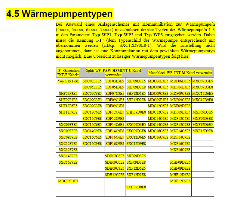

                                      Ich empfehle definitiv die FIRMWARE des HPM zu aktualisieren. Auf meinem, wo alles anstandslos funktionierte war diese drauf:Saettel hat es oben eh bereits entdeckt.
                                      https://www.kaelte-bast.de/dateien_neu13/Panasonic/01-produktunterlagen/aquarea/aquarea/Waermepumpenmanager_(hpm)/hpm-updater/hpm-updater_h1.1.13_2014.02.05.zip
                                      Einzige VORSICHT: Es funktioniert die Sommer / Winterumschaltung des Heizbetriebs nicht. Das war das einzige was damit nicht ging. (wenn man es denn braucht, Lebensnotwendig ist es nicht)-Er schaltet zwar im Sommerbetrieb die Heizkreise ab, aber im Winterbetrieb nichtmehr ein 😳
