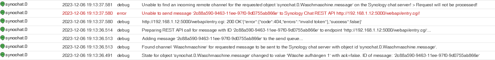

      ich bin dabei den Synology Chat Adapter zu integrieren.
      Ich bin der Anleitung gefolgt und leider klappt das nicht.
      Meine Synology läuft auf 192.168.1.12:5000 => Einstellung unter Synology IP
      Der Iobroker läuft im Docker
      Eingehender Webhook ist im Synology Chat eingerichtet.
      Wenn ich eine Nachricht auslöse, bekomme ich folgende Meldungen im Protokoll
      Kann jemand helfen? Habe ich doch noch ein Einstellung übersehen? Kann es am Docker liegen?
      Den Webhook habe ich jedenfalls im Browser ausprobiert und das funktioniert.
      Danke.
      Gruß Simone

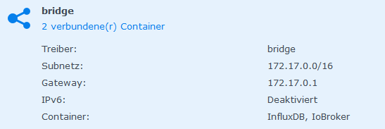

        Wie hast du das Netzwerk des Dockers konfiguriert ?
          simthom @Guest last edited by simthom
          @ilovegym
          Oh je. Ich habe da nicht soviel Ahnung. Welche Info möchtest du genau?
          So sieht es aus:
            A Former User @simthom last edited by
            @simthom
            Ah, ja, mit Bridge geht das nicht.
            Verwende am besten MacVlan.
            Schau mal hier
            https://smarthome.buanet.de/2019/05/iobroker-unter-docker-auf-der-synology-diskstation-v3/
            Gibt noch mehr Infos bei den suchbegriffen macvlan docker und synology
