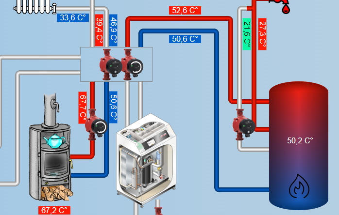

      Ich habe neben einer Wärmepumpe auch einen wassergeführten Schwedenofen im Haus und würde nun gerne via Script errechnen, was ich mit dem Schwedenofen an Wärmeenergie erzeugt habe - Tag / Monat / Jahr ...
      Kann mir hier jemand bei der Formel helfen, bzw. kann dies überhaupt errechnet werden? Es kommt mir nicht auf einen 100%igen Wert an, da die Trägheit der Temperatursensoren und der Volumentstrom sicher zu viele Schwankungen haben.
      Was ich momentan an Größen habe ist das Delta zwischen Vor- und Rücklauf, das Trägermedium Wasser und über die Umwälzpume deren Kurve (Volumen).

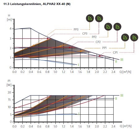

            @homoran verbaut ist eine Grundfos Alpha 2 25-40 180, diese läuft mit 18Watt bei einer Förderhöhe von ca 4m. (Leider werde ich bei dem Datenblatt mit dem Volumenstrom nicht ganz schlau - bin halt kein Heizungsbauer 😉
            Die Temperaturen des Vor- und Rücklaufes werden alle 2 Minuten gemessen und somit kann das Delta ermittelt werden. Die Zeit kann ich über den verbauten Shelly holen, da die Pumpe über ein Script Temperaturegesteuert läuft und somit kein Dauerläufer ist.
            Wie gesagt, es soll für mich nur ein Überblick sein und muss nicht 100pro sein. Theoretisch hätte ich ja auch die Ster die in einem Winter wärmen und könnte theoretisch hier den ungefähren Wärmewert errechnen, aber da es ein Gemisch aus Buche, Fichte und Ahorn ist, ist es auch schwierig. Zudem wenn schon vieles smart ist, will man da ja auch Lösungen erarbeiten - sofern überhaupt möglich.

                          Die Alpha kennt verschiedene Einstellungen. Neben den festen Kennlinien auch welche mit variablem Druck, sprich die Pumpe erkennt geschlossene Ventile und regelt die Leistung/Volumenstrom runter. Damit sinkt auch die aufgenommene elektrische Leistung.
                          Annahme: die Pumpe ist auf PP1 eingestellt
                          Pel=3W bei Q ~ 0-0,4m³/h
                          Pel=18W bei Q~1,7m³/h
                          Die Kennlinie ist sehr flach und damit wird das mal eine sehr grobe Schätzung, ohne Volumenstrommessung wird das nix für die Anwendung in einem Heizkreis mit Thermostatventilen.
                          Bei Dir sollte das aber die Ladepumpe für den Speicher sein, wenn der Ofen an ist. D.h. die Pumpe läuft immer mit konstanter Druckdifferenz/Volumenstrom. Auf der Anzeige der Pumpe kannst man neben der Leistung auch den Volumenstrom in m³/h ablesen, steht zumindest in der Bedienungsanleitung Der Rest ist dann nur noch Wärmeleistung über die Zeit integrieren um die Energie zu bekommen. Wie genau das allerdings ist!?

                              @ullij Die Umwälzpumpe ist mit einer konstanten Leistung und nicht auf Auto eingestellt. Die Ventile können in meinem Fall vernachlässigt werden, da die Teile des Hauses mit Fußbodenheizung bei den Ventilen auf 5 stehen 😉 Weiter ist die Umwälzpumpe extra kleiner dimensioniert wie die Umwälzpume des eigentlichen Heizkreises. Hat(te) den Hintergrund, wenn der Volumenstrom zum Schwedenofen zu hoch ist, wird die Wärme zu schnell abgeführt und es war somit ein stetiges "Takten" der Pumpe. So läuft sie nun schön bis zu einer Stunde konstant druch.
                              Und Danke für den Tipp, die Umwälzpumpe kann tatsächlich die Fördermenge direkt anzeigen - in meinem Fall 0,4m³/h - somit sollten nun eigentlich alle Größen bekannt sein und ich kann mich am Wochenende mal mit einer Umsetzung der Formel beschäftigen.

                                @patrick-0 sagte: die 4 Meter sind der wirkliche Höhenunterschied zwischen Heizraum und dem Schwedenofen, das ist korrekt, da hatte ich mich falsch ausgedrückt.
                                Das ist der Differenzdruck, den die Pumpe bei einem bestimmten Durchfluss erzeugen kann:
                                4 m WS = 0,4 bar = 40 kPa

                                          @patrick-0 sagte: 18Watt bei einer Förderhöhe von ca 4m.
                                            paul53 @Patrick 0 last edited by paul53
                                            @patrick-0 sagte: Fördermenge direkt anzeigen - in meinem Fall 0,4m³/h
                                            Bei 18 W entspricht das laut Kennlinie einer "Förderhöhe" (Differenzdruck) von 4 m (0,4 bar).
                                            Wenn der Durchfluss mit nahezu konstant 0,4 m³/h angenommen werden kann, ergibt sich die Leistung in kW:
                                            P = 0,46 * (VLT - RLT).
                                            Die Wärmemenge ermittelt man durch Integration über die Zeit.
