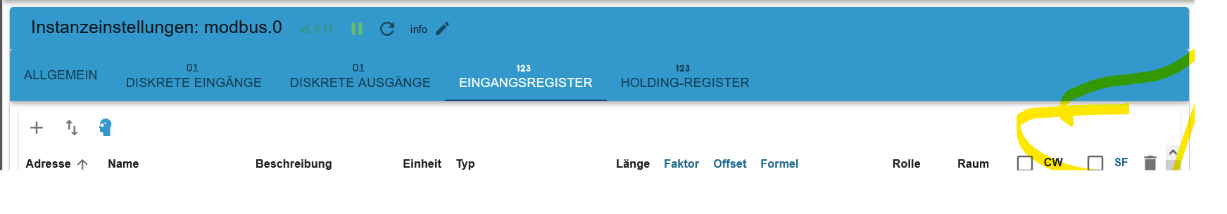

      Hallo zusammen wo bekomme ich die Modbus Register für einen Growatt SPH4600 her?
      zweite Frage bei mir fehlt bei den Registern der Eintrag "Startregister"Screenshot 2023-12-06 204838.png

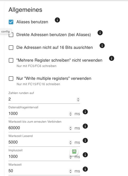

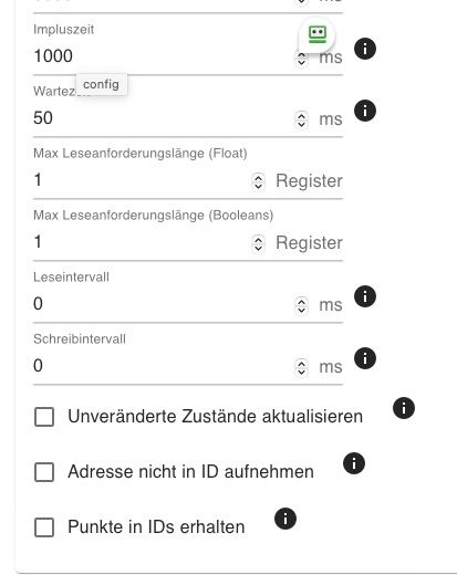

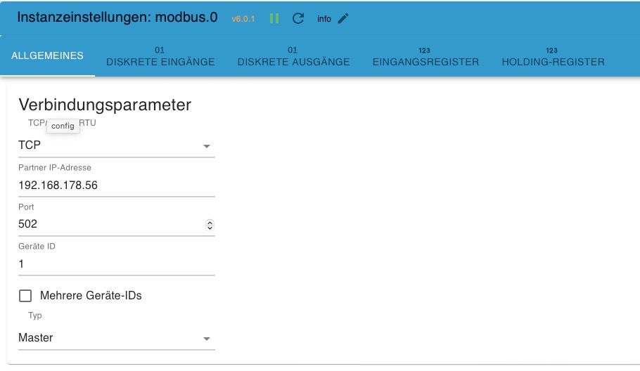

                Ich habe eine waveshare RS485 to ETH, der am SPH 10000 TL3 BH UP hängt.
                modbus.0
                18129	2024-01-27 21:23:24.427	info	Disconnected from slave 192.168.178.56
                modbus.0
                18129	2024-01-27 21:23:24.427	info	Connected to slave 192.168.178.56
                offensichtlich stimmen meine Einstellungen noch nicht.
                Wo trägst Du die abzufragenden Register ein? (bei Holding-Register?)
