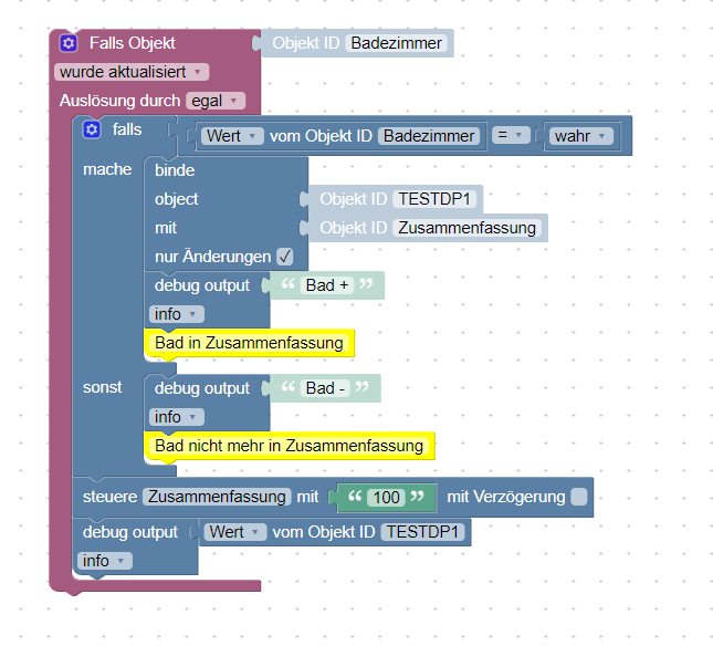

      ich bin gerade dabei, in meiner VIS eine Rolladensteuerung zubauen. Hier soll es so sein, dass per Auswahl in der VIS die Rolläden entsprechend gruppiert werden, und die entsprechende Auswahl zusammen hoch oder runter fahren soll bei der Ansteuerung.
      Ich habe dazu mich mal an einem Blockly mit Binding zu einem "Zentralen" DP versucht, leider spuckt der mir aber nichts aus. Vielleicht kann mir jemand einen kleinen aber wegweisenden Ansatz geben, wie ich korrekt an die Sache dran gehen kann. 🙂
      Anbei mein Versuch das ganze erst mal mit einem "DP" zu realisieren.

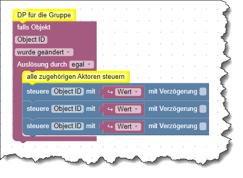

        Ich würde da nix "binden" (was übrigens außerhalb des Triggers gehört).
        Ich würde da für jede Gruppe einen eigenen DP unter 0_userdata.0 erstellen und da wie folgt regeln:
        Wenn es einfach nur um "auf" oder "zu" geht, könnte man auch den Szenen-Adapter nehmen.

          @codierknecht Danke für dein Rückmeldung, wenn ich das ganze über Gruppe gestalten würde, müsste ich ja für jede Situation eine eigene Gruppe erstellen bspw:
          Bad und Küche -> Gruppe
          Schlafzimmer, Bad, Kinderzimmer Küche -> Gruppe
          Schlafzimmer, Bad, Essen, Kinderzimmer, Küche -> Gruppe
          oder gibt es die Möglichkeit durch einen Baustein die Gruppe jeweils immer mit der entsprechenden Auswahl zu bestücken?
          Ansonsten müsste ich halt für jeden Rolladen ein kleines Script erstellen:

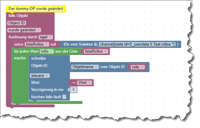

                Statt mit Selektoren könnte man auch mit einer Liste arbeiten. Also ein DP, der ein Array enthält.
                Mir fällt aber jetzt aus dem Stegreif kein Widget ein, mit dem man sowas in der gewünschten Art realisieren könnte.
                • Codierknecht
                  Codierknecht Developer Most Active @kfL last edited by
                  @kfl
                  Oder so:

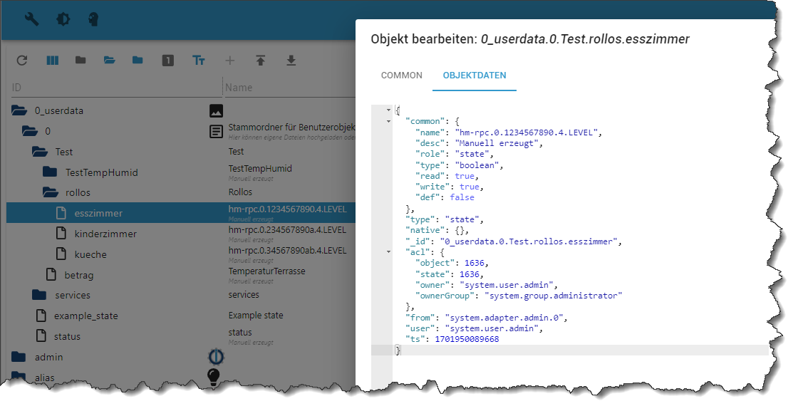

                  Man erstellt eine eigene Struktur unterhalb von 0_userdata.0 mit DP vom Typ "Logikwert".
                  Die kann man in der Vis an- und abwählen.
                  In "name" (oder "desc") steckt man bei den eigenen DP die ID des zugeordneten Rollo.
                  Im Script reagiert man auf einen weiteren DP, der "auf" oder "ab" bzw. den Ziel-Level liefert.

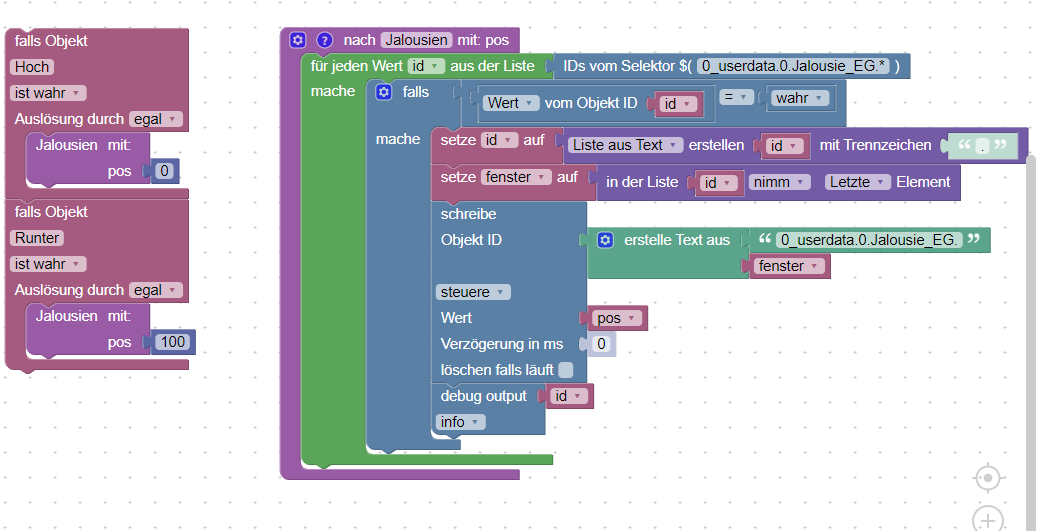

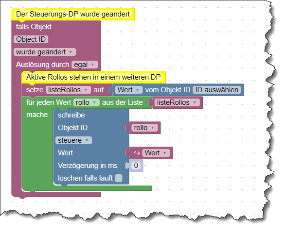

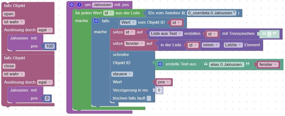

                    paul53 @kfL last edited by paul53

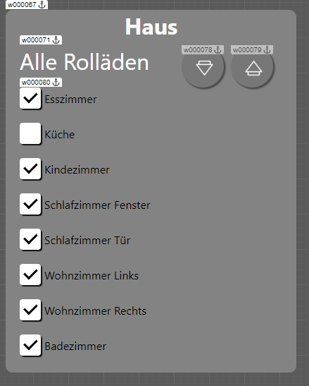

                    @kfl sagte: Auswahl zusammen hoch oder runter fahren soll bei der Ansteuerung.
                    Links ist die Auswahl und rechts oben sind zwei Button zur Ansteuerung "hoch" oder "runter"?
                    Dann kann man zu den Jalousien Alias DP erstellen mit der ID-Struktur von z.B. "alias.0.Jalousien.Wohnzimmer_Links". Eine identische Struktur kann man für die Auswahl unter "0_userdata.0.Jalousien" erstellen.
                    Das Blockly könnte dann so aussehen:
                    • Codierknecht
                      Codierknecht Developer Most Active last edited by
                      Nimm mal @paul53's Vorschlag.
                      Was er zeigt, funktioniert eigentlich immer einwandfrei 😁
                      paul53 K 2 Replies Last reply Reply Quote 0
                        paul53 @Codierknecht last edited by
                        @codierknecht sagte: funktioniert eigentlich immer
                        In dem Fall aber nur mit den passenden ID-Strukturen unter "alias.0" und "0_userdata.0", die erst erstellt werden müssen.

                            Dann beschäftige ich mich mit @paul53 's Vorschlag, Danke für deine Bemühungen 🙂
                            @paul53 said in Datenpunkte zusammenfassen - Jalousiesteuerung über VIS:
                            Da hätte ich ja direkt drauf kommen können 😁
                            Wie bekommt man denn eine Funktion "Um"? Bzw was ist der Unterschied zwischen "Um" und "Nach"?
                            Bei der Bedienung "Wert von Objekt ID", muss hier nicht noch ein Operator hin, der schaut ob die ID's von den Fenster auch mit gefahren werden sollen oder nicht?
                            Was macht denn die Zeile setze fenster inder Liste (...)?
                            Sorry wegen den ganzen Fragen, aber ich möchte das auch gerne verstehen, dann ist es einfach umzusetzen 🙂
                              @kfl sagte: was ist der Unterschied zwischen "Um" und "Nach"?
                              Die Version des JS-Adapters.
                              @kfl sagte in Datenpunkte zusammenfassen - Jalousiesteuerung über VIS:
                              Nein, das ist bei booleschen Werten nicht erforderlich, denn "falls" prüft auf true für "mache".
                              Vorher wird die ID in eine Liste aufgespalten, wobei der Punkt das trennende Element im Text ist. Aus dieser Liste wird nur das letzte Element (z.B. "Wohnzimmer_Links") genommen, um damit die Datenpunkt-ID der Jalousie zu bilden.

                                Super, vielen vielen Dank für die nützlichen Infos 🙂
                                Das Ganze funktioniert auch soweit, allerdings habe ich noch 2 Warnungen im Log, wie eine Frage, wieso zwischen drin immer noch die Meldung kommt:

                                var pos, id, fenster;
                                // Beschreibe diese Funktion …
                                async function Jalousien(pos) {
                                  var id_list = Array.prototype.slice.apply($("0_userdata.0.Jalousie_EG.*"));
                                  for (var id_index in id_list) {
                                    id = id_list[id_index];
                                    if (getState(id).val) {
                                      id = id.split('.');
                                      fenster = id.slice(-1)[0];
                                      setStateDelayed(('alias.0.Jalousie_EG.' + String(fenster)), pos, false, parseInt(((0) || "").toString(), 10), false);
                                      console.log(('alias.0.Jalousie_EG.' + String(fenster)));
                                on({id: "0_userdata.0.Jalousie_EG.Hoch"/*Hoch*/, val: true}, async function (obj) {
                                  let value = obj.state.val;
                                  await Jalousien(0);
                                on({id: "0_userdata.0.Jalousie_EG.Runter"/*Runter*/, val: true}, async function (obj) {
                                  await Jalousien(100);
                                Codierknecht paul53 2 Replies Last reply Reply Quote 0
                                • Codierknecht
                                  @kfl
                                  Die Namen von Datenpunkten dürfen keine Sonderzeichen enthalten. Insbesondere keine Umlaute!
                                    @kfl sagte: immer noch die Meldung kommt:
                                    Der Selektor findet auch den Datenpunkt "0_userdata.0.Jalousie_EG.Hoch" zu dem es natürlich keinen Alias gibt.
                                    EDIT: Man kann sie ausblenden:
                                    K 1 Reply Last reply Reply Quote 1
                                      kfL @paul53 last edited by
                                      @Codierknecht @paul53 Elegante Lösungen, vielen Dank für eure Unterstützung!!
