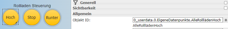

      Die vis:

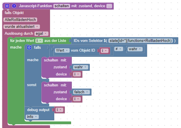

      Das Script:

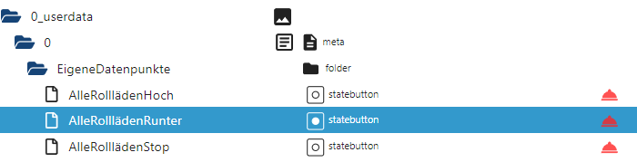

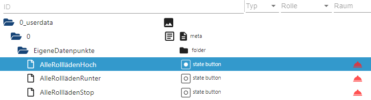

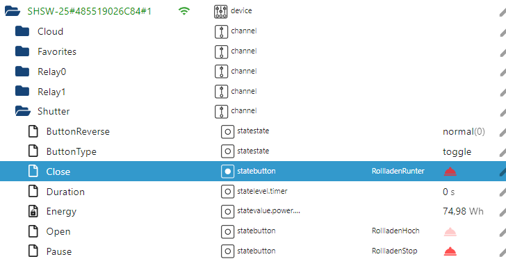

      Die Datenpunkte:

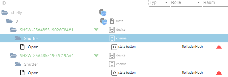

      Die Funktionen:
      Laut Script Protokoll hat er auch den Shelly: shelly.0.SHSW-25#485519026C84#1 geschaltet. Der bewegt sich aber nicht.
      javascript.0 (2080) script.js.common.SmartHome.Rollläden_schalten: shelly.0.SHSW-25#485519026C84#1.Shutter.Open
      javascript.0 (2080) script.js.common.SmartHome.Rollläden_schalten: shelly.0.SHSW-25#48551902C19A#1.Shutter.Open
      javascript.0 (2080) script.js.common.SmartHome.Rollläden_schalten: shelly.0.SHSW-25#4855190356EB#1.Shutter.Open

            @tom41solar sagte in Script: Ein Rollladen schaltet nicht:
            Wenn ich den fehlerhaften Rollladen manuell über die App oder die IP-Adresse ansteuere funktioniert er.
            Reagiert der auch, wenn Du im Objektbaum steuerst?
            Wenn das nicht funktioniert, brauchst Du den Fehler nicht im Script zu suchen ...
              Tom41Solar @Codierknecht last edited by
              @codierknecht Super! Ich denke, Du bis auf dem richtigen Weg aber ich verstehe es immer noch nicht an was es liegt
              Wenn ich auf den Button der eigenen Variable klicke passiert nichts
              Wenn ich auf den Close Buton des Shelly klicke passiert auch nichts. Bei allen anderen geht es aber.
                Tom41Solar @Tom41Solar last edited by
                ich habe einen Unterschied der Parameter festgestellt.
                Kürzlich habe ich beim 'Restrict Login' Passwörter eingetragen.
                Der Rollladen der nicht funktioniert hat ein 'false',
                der, der funktioniert ein 'true'
                Ich weiß aber nicht, wie ich das ändern kann.
