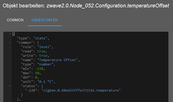

      Ich nutze schon seit längerem den zwave2-Adapter und als Thermostate die Spirits. Seit dem Update auf v 3.1.0 des Adapters will mein Spirit nicht mehr mit einem externen Temp-Sensor beim "temperatureOffset" arbeiten.
      Vorgegangen bin ich wie folgt:
      Als Wert habe ich die -128 eigetragen und in die Einstellungen die ID des externen Sensors geschrieben. Bisher wollte das auch immer ganz gut klappen. Nur bleibt die Heizung seit ein paar Tagen kalt.
      Hat eventuell jemand eine zündende Idee, wie ich das noch anders lösen kann?
      Traxx

        @drtraxx sagt: Bisher wollte das auch immer ganz gut klappen.
        Das glaube ich nicht. Unter "common.states" steht auf der rechten Seite ein Zustandstext. Man kann dort keinen Wert übergeben. Dafür benötigt man ein Skript.
        Außerdem wäre als Offset ein Temperaturmesswert ohnehin falsch. Es müsste eine Temperaturdifferenz übergeben werden.

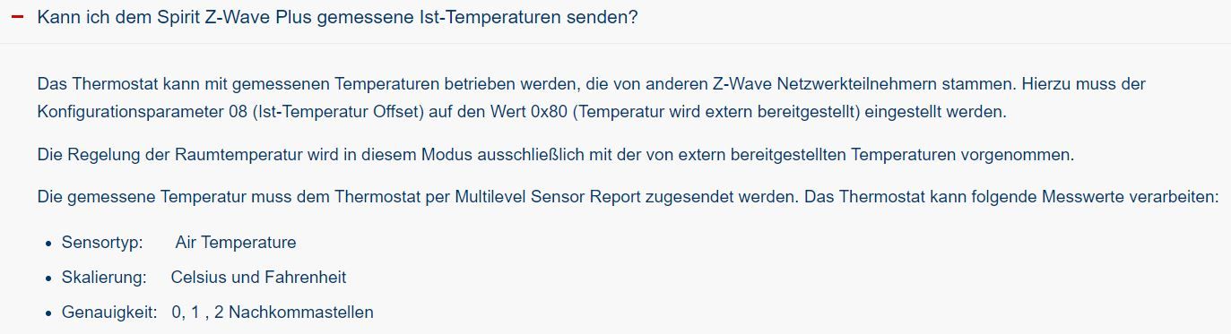

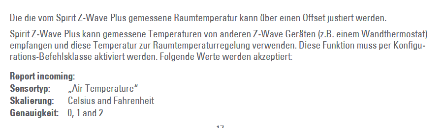

          Laut der Bedienungsanleitung ist dies die externe Bereitstellung der Temperatur. Und in den Tiefen des WWW (Den Beitrag finde ich leider nicht mehr) stand auch diese Vorgehensweise als Anleitung für die externe Bereitstellung.

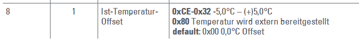

                @drtraxx
                Anhand des Ausschnitts aus der Anleitung ist die Übergabe des Wertes 0x80 an den Offset-Datenpunkt schon richtig. Man muss aber den Messwert des externen Sensors per Skript auf einen anderen Datenpunkt (Temperatur?) des Spirits schreiben.

                        Die Option schaltet den internen Sensor ab und ermöglicht die Entgegennahme von externen Werten.
                        Man kann an den Offset nicht gleichzeitig den Wert 0x80 und den Temperaturwert übergeben.

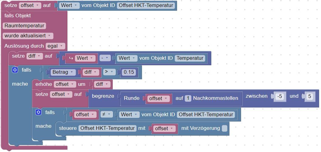

                            paul53 @DrTraxx last edited by paul53
                            @drtraxx sagte: zeig mir doch auf, wie ich es sonst machen soll.
                            Mehr Erfolg verspricht die Steuerung des Offsets per Skript:
                              DrTraxx @paul53 last edited by
                              Danke, die Idee ist tatsächlich ziemlich hilfreich.
                              Dann muss ich mir da mal was in TS zusammenbasteln. Blockly ist nicht so ganz meins.
