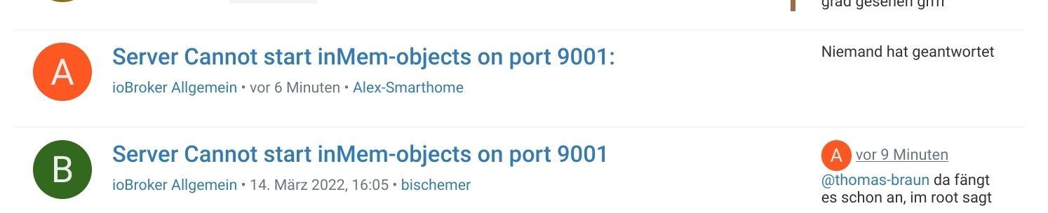

        Homoran Global Moderator Administrators @Alex-Smarthome last edited by
        @alex-smarthome
        sieh mal wo ich deinen Thread gefunden habe 😁
