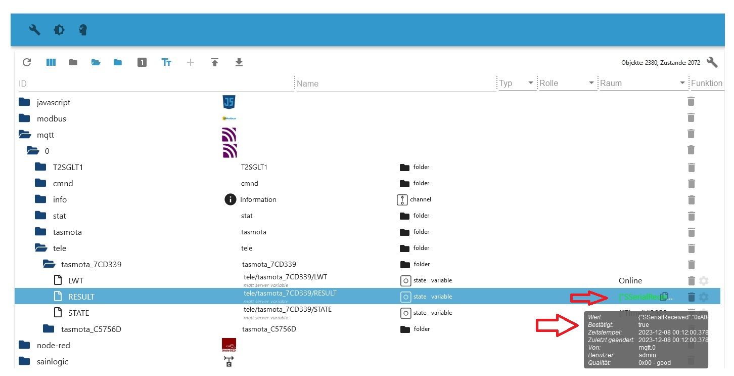

            Eingebunden habe ich meine ESP im Mqtt Adapter.
            Dann erscheint als Datenpunkt SerialReceive.
            Ich suche mal ein Bild dazu.

              • MartinSU
                MartinSU @Ralla66 last edited by
                @ralla66
                Ich habe gesehen, dass Du den MQTT Adapter im ioBroker benutzt (ich hatte sonoff benutzt, hatte ich irgendwo mal gelesen)
                Ich habe den "MQTT Broker/Client" benutzt und als Master koniguriert. (dann sieht es auch so aus wie bei sonoff)
                Zuerst habe ich mir natürlich selber ein Bein gestellt und mich gewundert,
                dass bei mqtt/0/stat/myESP/Result kein Ergebnis kommt.
                Naja, man sollte auch an der richtigen Stelle lesen, bei mqtt/0/tele/myESP/Result
                Wenn man weiss wie das alles funktioniert, ist es eigentlich ganz einfach.
                Vielen Dank ralla66!
