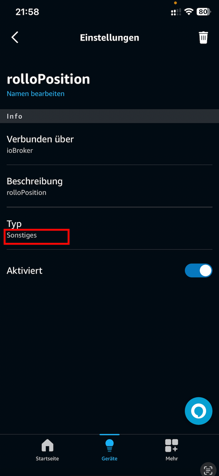

      wenn ich ein datenpunkt mit der Rolle "level.blind" in Alexa-Geräte im iot Adapter anbinde, dann wird es im Alexa App als sonstige erkant.

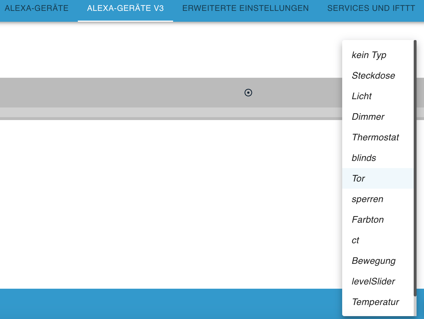

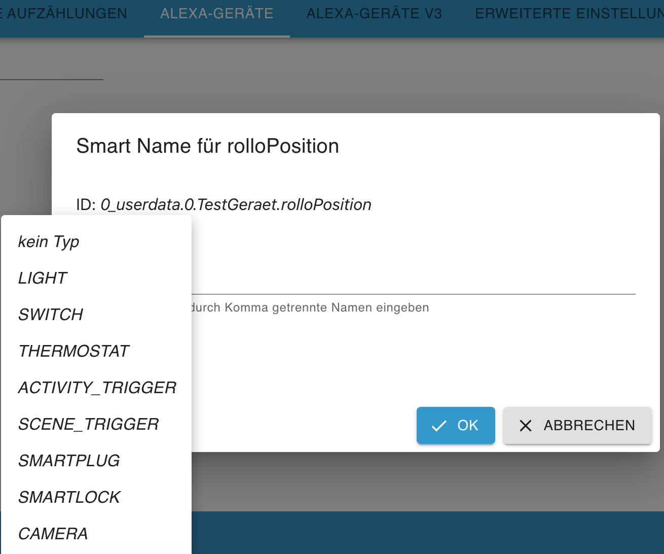

      Egal als was ich es definiere, wenn der Typ im ALEXA GERÄTE-V3 (Bild 1)ist nicht eins der in ALEXA-GERÄTE (Bild 2) vorkomt, wird das Gerät nicht richtig erkant (type: sonstige)

        @von-cartman Wie bereits in GitHub geschrieben ist der v3 Skill noch nicht released, da hier noch Optimierungen nötig sind.
