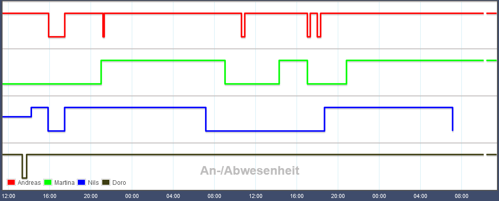

                    @kippe Es wäre absolut hilfreich, wenn du mal GENAU sagst was du eigentlich willst und alle Infos mitlieferst (Router=Fritzbox haben wir jetzt ja rausgefunden).
                    Willst du sowas darstellen ? Ist nicht besonders schön, da nur ein Test um zu sehen was so geht. Linie oben=anwesend, Linie unten = abwesen, das ganze für 4 Personen, also 4 Linien)

                        amg_666 @Kippe last edited by
                        @kippe ok, das ist aber ja ähnlich, nur eine andere Darstellung.
                        Was habe ich bei mir gemacht?

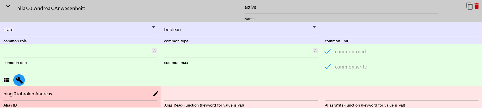

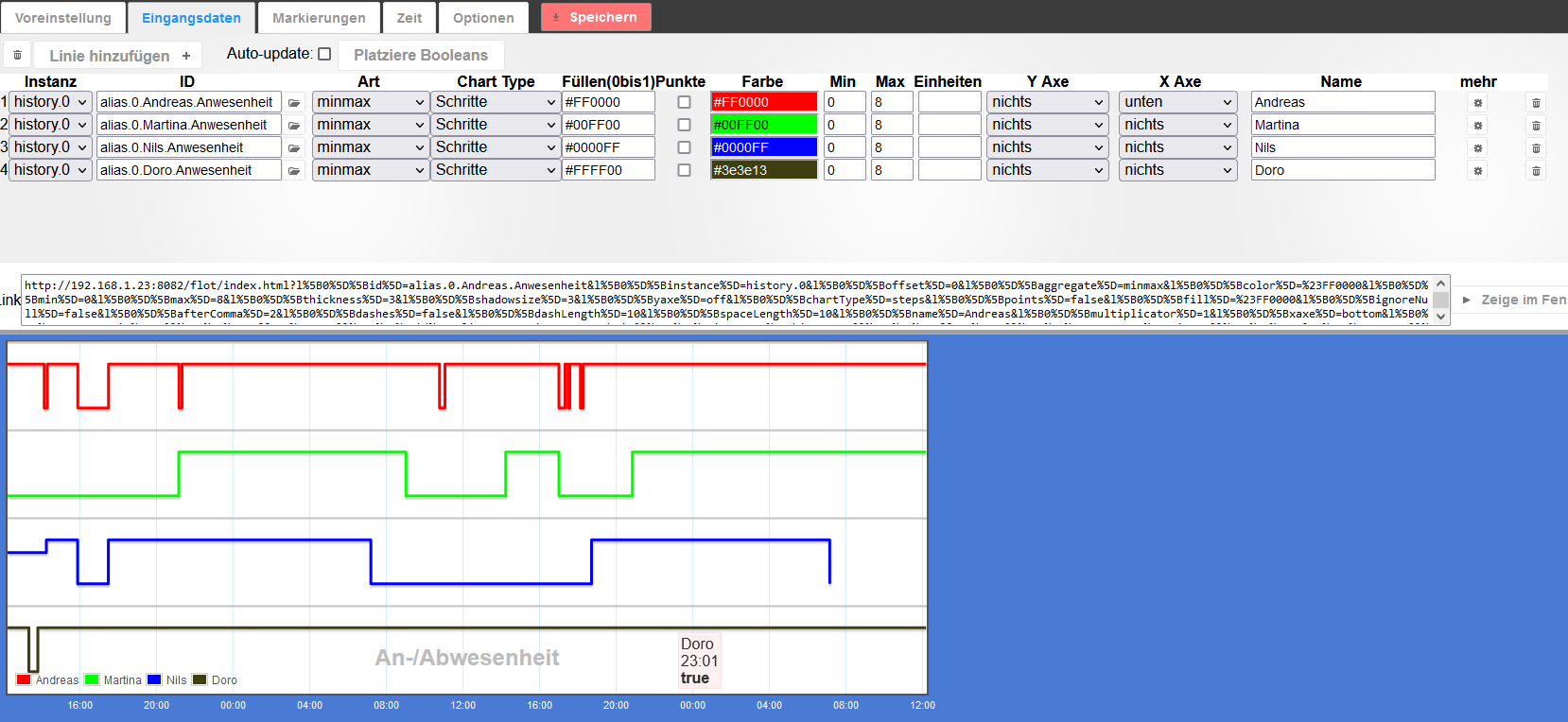

                        Hier mal ein Flot Schnappschuss, da siehst du die History Datenpunkte, ich hab da Aliase eingerichtet
                        Im Alias Adapter ist das als Boolean Wert eingerichtet (du würdest da dann nicht den DP ping.0.... nehmen sondern tr-064.0....)
                        Und den Datenpunkt alias.0.Andreas.Anwesenheit schreibe ich in die History.
