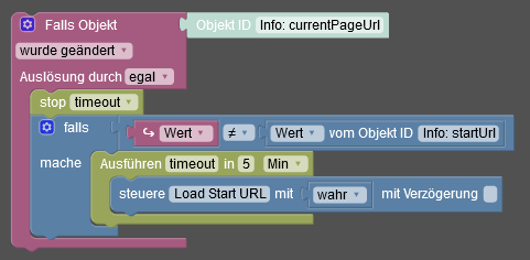

      Hi zusammen,
      ich möchte z.B. 5 min nachdem der Browser das letzte Mal "angefasst" wurde ihn wieder auf die StartURL "resetten".
      Dazu kamen mir zwei Sachen in den Sinn:
      a) Ein Fully Event, aber leider gibt's dort wohl keinen passenden
      b) Ein entsprechender Fully Timestamp, aber leider auch Fehlanzeige
      c) Im entsprechenden vis Projekt "ist was passiert". Aber wie ermittle ich das?
      Habt Ihr eine gute Idee? Variante C) wäre wohl am aufwendigsten, lieber wäre mir, wenn ich irgendwodrauf mit nem Listener arbeiten könnte?
      Neugierige Grüße
      INL

            @iobnordlicht optional dann eben per sript, wenn vis seite xy offen, nach zeit x zurück auf home

                Objekt Info.currentPageUrl einen Zeitstempel Vergleich. Wenn länger als 5 Minuten nicht auf der Startseite dann wechseln?

                  @shadowhunter23 sagte in Fully kiosk browser : Letzte Interaktion ermitteln?:
                  Gute Idee 👍
                  oder so:
