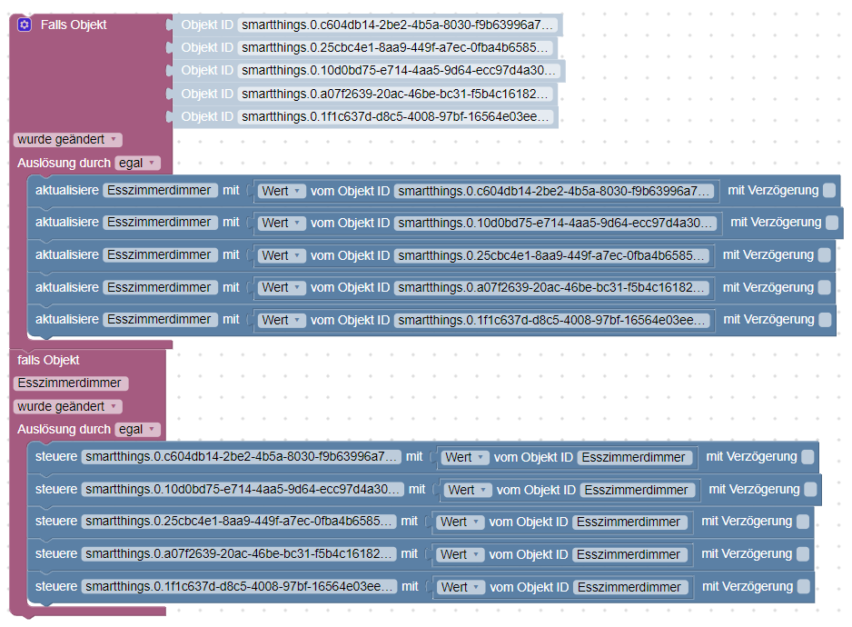

      ich habe mir von LEDVance die Smartlampen geholt, welche ich über den Adapter Smarthings auch ansteuern kann. Um alle fünf Lampen dimmen zu können, habe ich ein Blockly gefertigt. Problem ist, dass die Lampen ab Aktivierung des Skripts völlig verrückt spielen. Kann mir jemand weiterhelfen?

        Eine Trigger-Endlosschleife, da im oberen Trigger alle 5 Werte - die sich erst einmal voneinander unterscheiden - den Datenpunkt aktualisieren. Man darf im oberen Trigger nur einmal den Datenpunkt aktualisieren.

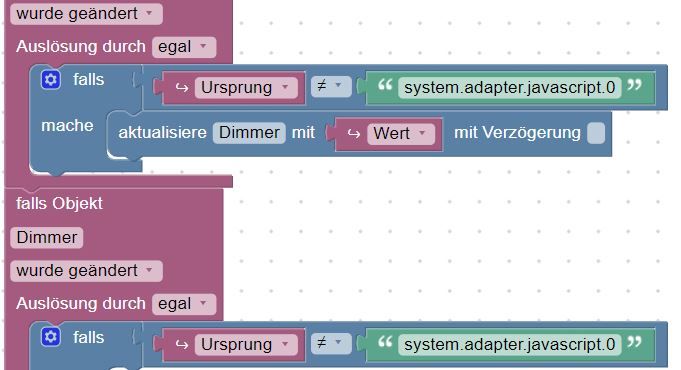

        Prüfe zur Sicherheit, ob der Ursprung (unter "Trigger") der Wertänderung kein Skript ist:
        Außerdem: 5 mal den Wert aus dem Datenpunkt einzulesen, ist nicht gerade effizient. Verwende die vordefinierte lokale Variable Wert (unter "Trigger").

          @jürgen-b-0 Was soll dieses Scipt bewirken? Sollen die vier bei Betreten des Skripts noch nicht veränderten Lampen mit dem Dimm-Wert der Lampe, deren Dimm-Wert geändert wurde versorgt werden also alle fünf Lampen im Dimm-Level synchronisiert werden?
          Die beiden Blöcke sehen schon ein wenig SEHR kriminell aus ...
          Müsste man ggfs eine Locking-Variable um den zweiten Block machen, die verhindert, dass im ersten Block "gesteuert" wird, wenn im zweiten Block noch gearbeitet wird ...
          Die beiden Blöcke werden möglicherweise nebenläufig abgearbeitet, nicht nacheinander, nur weil man sie aneinander geklebt hat ...
          Der Erste Block funktioniert überhaupt nicht, da wird "Dimmer" sukzessive mit den Dimm-Werten der fünf Lampen gefüllt ...
          Der müsste wohl in fünf einzelne Blöcke aufgeteilt werden ...

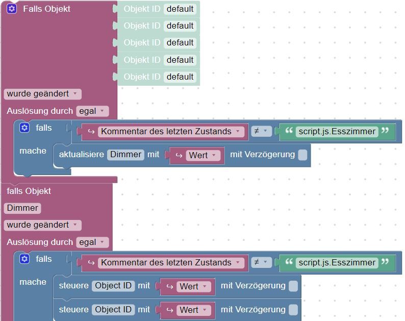

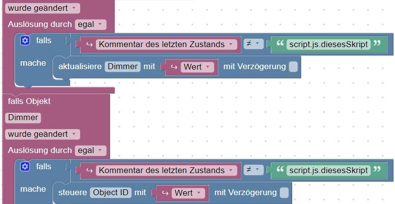

            Wenn noch andere Skripte auf die Datenunkte schreiben sollen, dann vergleiche anstelle von Ursprung den Kommentar mit dem Skriptnamen, der mit "script.js." anfängt.

              @paul53 hi, vielen Dank schonmal für deine Unterstützung. Habe ich das jetzt richtig verstanden?:
              1. Die ersten fünf oberen Datenpunkte kann ich komplett rausnehmen
              2. Im Kommentar gebe ich in meinem Fall "javascript.0.scriptEnabled.Esszimmerdimmer" ein
                paul53 @Jürgen B. 0 last edited by paul53
                @jürgen-b-0 sagte: Die ersten fünf oberen Datenpunkte kann ich komplett rausnehmen
                Nur auf die 5 Datenpunkte triggern.
                @jürgen-b-0 sagte in Smartthings Schaltung:
                Nein, den Skriptnamen, der mit "script.js." beginnt, eingeben. Man sieht ihn im Log beim Starten und Stoppen des Skripts.
                Jürgen B. 0 1 Reply Last reply Reply Quote 0

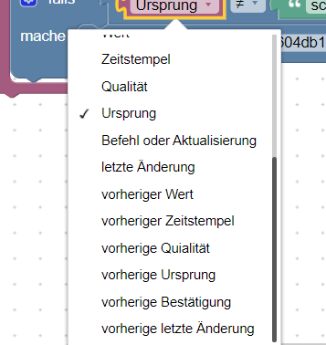

                  Das wäre jetzt schon mal für einen Datenpunkt. Ist das so richtig?
                    @jürgen-b-0 sagte: Ist das so richtig?
                    Nein, nicht Ursprung auswählen, sondern Kommentar des letzten Zustands.
