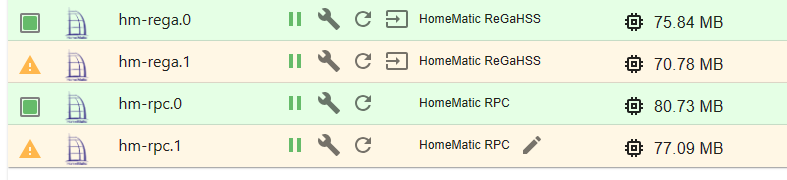

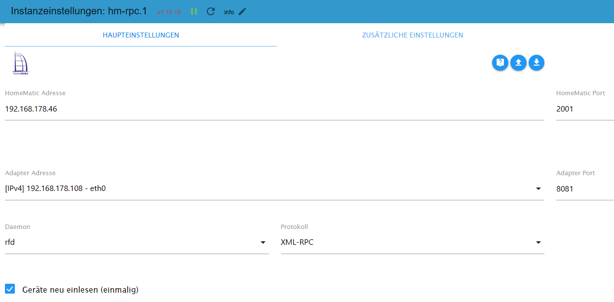

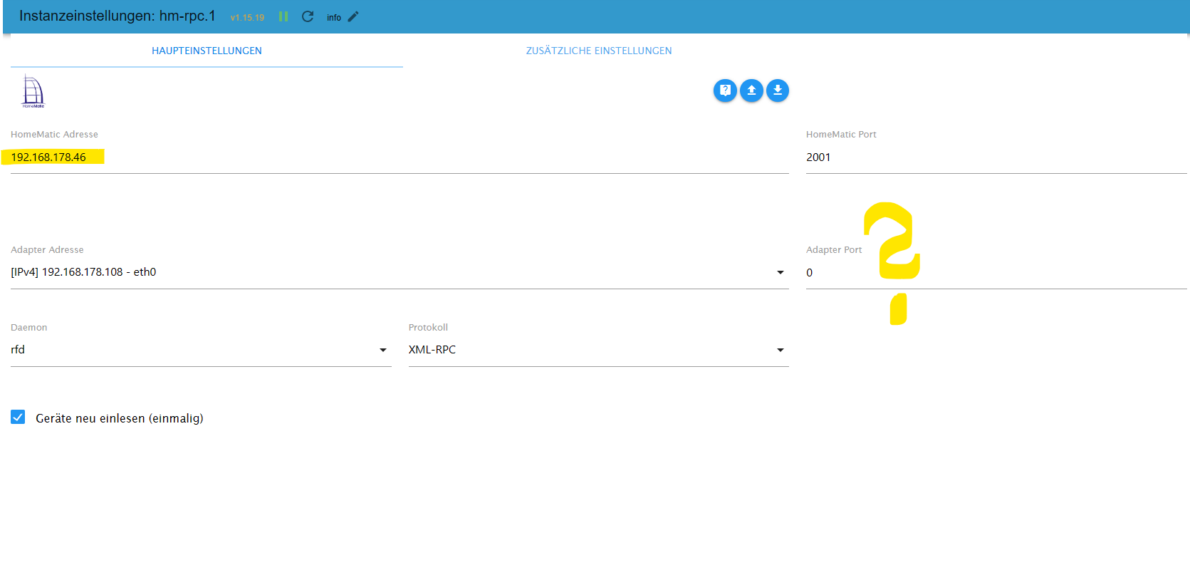

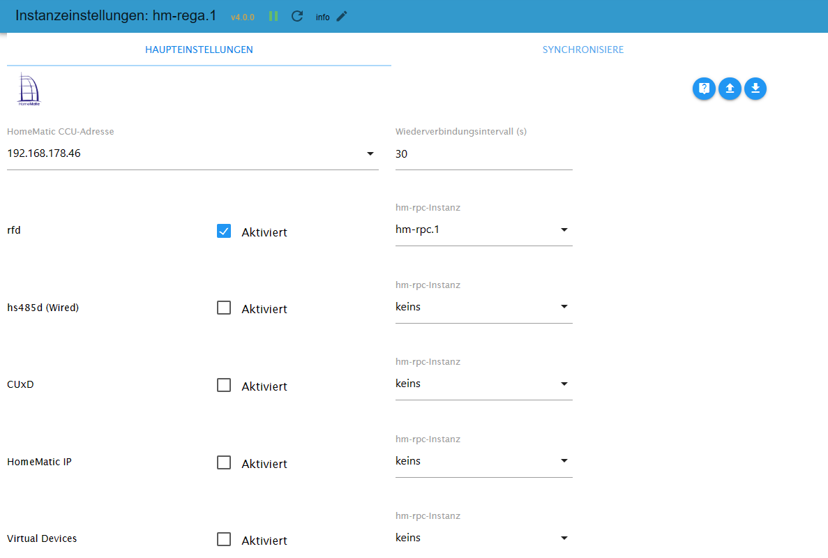

      nach einigen Jahren Betrieb muss ich meine Installation erweitern. Es kommt eine zweite CCU3 dazu die momentan noch im selben Netz hängt. Der erste Adapter mit der Adresse xx.yy.zz.45 läuft fehlerfrei. der zweite Adapter mit der Adresse xx.yy.zz.46 startet nicht.
      Hier die Einstellung des zweiten Adapters:
      Was mache ich falsch?
      Codierknecht Samson71 2 Replies Last reply Reply Quote 0

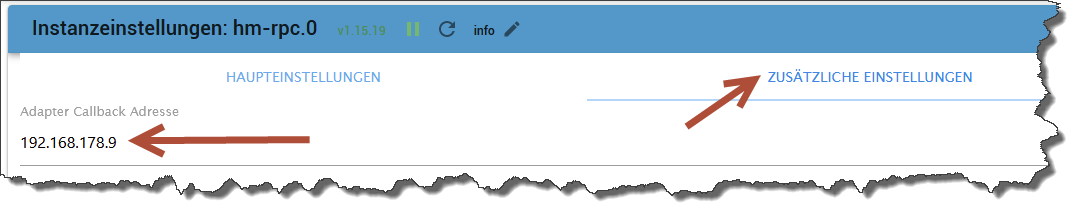

      • Codierknecht
        Codierknecht Developer Most Active @automatix last edited by
        @automatix
        Callback-Adresse eingetragen?
          automatix @Codierknecht last edited by
          @codierknecht: eine callback-Adresse habe ich nicht eingetragen. Welche wäre das? die IP-Adresse des Raspi wo der IOBROKER drauf läuft oder die der zweiten CCU?
          Codierknecht A 2 Replies Last reply Reply Quote 0
          • Codierknecht
            @automatix
            Also bei mir steht da die IP des NUC drin, auf dem ioBroker läuft.
              automatix @automatix last edited by
              @automatix said in Probleme bei der Einbindung eines zweiten Homematic Adapters:
              Ich habe schon alle möglichen Adressen ausprobiert:
              kein Erfolg

                  • Samson71
                    Samson71 Global Moderator @automatix last edited by
                    @automatix
                    Danke für die Info. Trag mal die Callback Adresse wie von @Codierknecht beschrieben ein.
                      automatix @Samson71 last edited by
                      @samson71 gemacht, keine Änderung

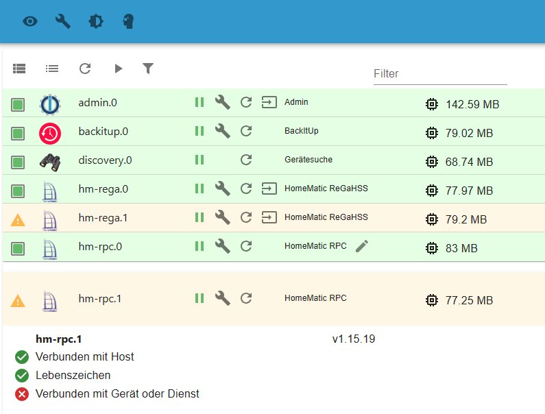

                        Homoran Global Moderator Administrators @automatix last edited by
                        @automatix und was steht im log beim Neustart der Instanz?

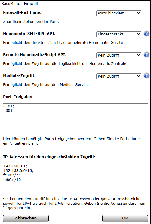

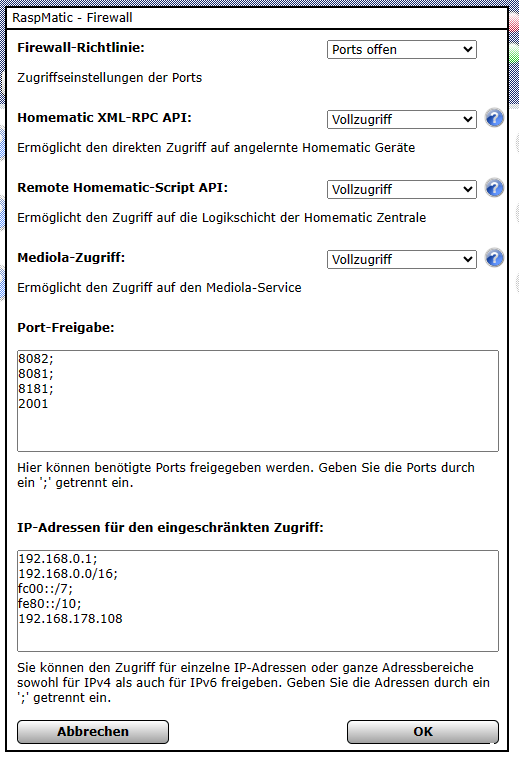

                                  @automatix sagte in Probleme bei der Einbindung eines zweiten Homematic Adapters:
                                  ECONNREFUSED 192.168.178.46:8181
                                  da musst du dir wohl mal due Firewall näher Ansehen
                                    automatix @Homoran last edited by Homoran
                                    @homoran : habe jetzt in der Raspberrymatic die Ports 2001 und 8182 freigegeben. Läuft aber immer noch nicht. Hier der Log:
                                    2023-12-08 20:40:10.110  - info: hm-rpc.0 (5503) starting. Version 1.15.19 in /opt/iobroker/node_modules/iobroker.hm-rpc, node: v18.19.0, js-controller: 5.0.16

                                    2023-12-08 20:40:41.010  - info: hm-rega.0 (5534) starting. Version 4.0.0 in /opt/iobroker/node_modules/iobroker.hm-rega, node: v18.19.0, js-controller: 5.0.16
                                    2023-12-08 20:40:41.231  - info: hm-rega.0 (5534) subscribe hm-rpc.0.BidCoS-RF.50.PRESS_SHORT
                                    2023-12-08 20:40:41.359  - info: hm-rega.0 (5534) ReGaHSS 192.168.178.46 up
                                    2023-12-08 20:40:41.485  - error: hm-rega.0 (5534) <-- invalid response: "<?xml version=\"1.0\" encoding=\"iso-8859-1\"?>\n<!DOCTYPE html PUBLIC \"-//W3C//DTD XHTML 1.0 Transitional//EN\"\n         \"http://www.w3.org/TR/xhtml1/DTD/xhtml1-transitional.dtd\">\n<html xmlns=\"http://www.w3.org/1999/xhtml\" xml:lang=\"en\" lang=\"en\">\n <head>\n  <title>401 Unauthorized</title>\n </head>\n <body>\n  <h1>401 Unauthorized</h1>\n </body>\n</html>\n"
                                    2023-12-08 20:40:41.487  - error: hm-rega.0 (5534) ReGaHSS 192.168.178.46 down
                                      going to stop: Unknown XML-RPC tag 'TITLE'
                                      Immer noch die Firewall!
                                      warum die?
                                        @homoran : Sorry, 2001 und 8181.
                                        Jetzt folgender log:
                                        2023-12-08 20:53:03.402  - info: hm-rpc.0 (5767) starting. Version 1.15.19 in /opt/iobroker/node_modules/iobroker.hm-rpc, node: v18.19.0, js-controller: 5.0.16
                                        2023-12-08 20:53:03.740  - info: hm-rpc.0 (5767) xmlrpc server is trying to listen on 0.0.0.0:2001
                                        2023-12-08 20:53:03.742  - info: hm-rpc.0 (5767) xmlrpc client is trying to connect to 192.168.178.46:2001/ with ["http://192.168.178.108:2001","iobroker:hm-rpc.0:8e301537134b939773d413fcfcd396ac"]
                                        2023-12-08 20:53:03.826  - error: hm-rpc.0 (5767) Init not possible, going to stop: Unknown XML-RPC tag 'TITLE'
                                        2023-12-08 20:53:08.532  - info: hm-rega.0 (5782) starting. Version 4.0.0 in /opt/iobroker/node_modules/iobroker.hm-rega, node: v18.19.0, js-controller: 5.0.16
                                        2023-12-08 20:53:08.753  - info: hm-rega.0 (5782) subscribe hm-rpc.0.BidCoS-RF.50.PRESS_SHORT
                                        2023-12-08 20:53:08.884  - info: hm-rega.0 (5782) ReGaHSS 192.168.178.46 up
                                        2023-12-08 20:53:09.000  - error: hm-rega.0 (5782) <-- invalid response: "<?xml version=\"1.0\" encoding=\"iso-8859-1\"?>\n<!DOCTYPE html PUBLIC \"-//W3C//DTD XHTML 1.0 Transitional//EN\"\n         \"http://www.w3.org/TR/xhtml1/DTD/xhtml1-transitional.dtd\">\n<html xmlns=\"http://www.w3.org/1999/xhtml\" xml:lang=\"en\" lang=\"en\">\n <head>\n  <title>401 Unauthorized</title>\n </head>\n <body>\n  <h1>401 Unauthorized</h1>\n </body>\n</html>\n"
                                        2023-12-08 20:53:09.001  - error: hm-rega.0 (5782) ReGaHSS 192.168.178.46 down
                                          , 2001 und 8181.
                                          https://www.iobroker.net/#de/adapters/adapterref/iobroker.hm-rpc/README.md?homematicport
                                            @homoran Danke für den Link, ich schaue mir morgen mal die Firewall der Raspberrymatic noch mal genauer an.
                                            Homoran Samson71 2 Replies Last reply Reply Quote 0
