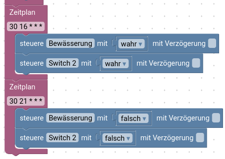

      und noch eine kleine Unregelmäßigkeit bei einem meiner Blockly-Skripte:
      Ich habe eine smarte Doppelsteckdose über die ich aktuell zwei Lichterketten ansteuere. Dies geschieht morgens und abends. Morgens ist alles i. O., aber abends schaltet eine Steckdose nach 10 Minuten ab. Schalte ich dann manuell erneut an leuchtet es weiter. Ich habe keinen Schimmer warum. Hier der Blockly-Teil für abend (ist bis auf die Zeiteinstellung identisch mit dem Morgenblocklyteil):
      Wo/wie könnte ich nach dem versteckten Trigger suchen? Beide Objekt-IDs (Bewässerung, Switch 2) kommen nur in diesem Skript vor. In einem anderen auch, aber das läuft derzeit nicht.
        7mmer alles zeigen!

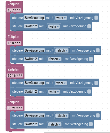

            Hier das gesamte Blockly:
            Es läuft sonst kein weiterer Timer, der die Doppelsteckdose anspricht.
            Im Skripteditor dieses sehr einfachen Skriptes sehe ich keinen Trigger, der dieses Abschalten auslösen könnte.
            Ich werde heute Abend die Protokolldatei überwachen. Hatte es gestern schon gemacht, aber nur die Steckdose im Blick gehabt. Da kam selbst bei Protokollführung "silly" nichts. Werde daher heute das Javascript-Protokoll unter die Lupe nehmen.

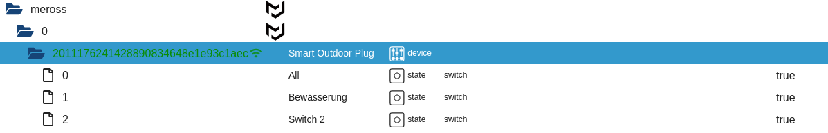

                        Und hier die Daten zur Steckdose:
                        Ich gehe davon aus, dass diese Zeilen
                        2023-12-11 16:40:03.745 - silly: meross.0 (200223) States user redis pmessage meross.0.*/meross.0.2011176241428890834648e1e93c1aec.1:{"val":false,"ack":true,"ts":1702309203741,"q":0,"from":"system.adapter.meross.0","user":"system.user.admin","lc":1702309203741}
                        2023-12-11 16:40:03.746 - debug: meross.0 (200223) stateChange meross.0.2011176241428890834648e1e93c1aec.1 {"val":false,"ack":true,"ts":1702309203741,"q":0,"from":"system.adapter.meross.0","user":"system.user.admin","lc":1702309203741}
                        die Steckdose wieder ausschalten. Aber ich kann nicht interpretieren warum dies erfolgt. Siehst Du / seht Ihr mehr?
