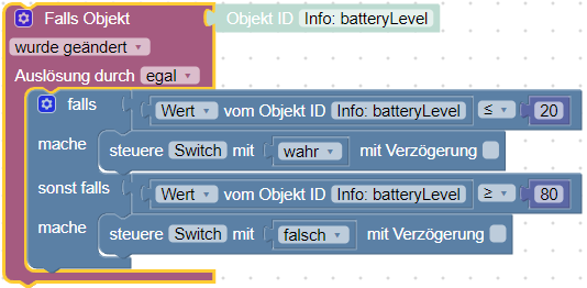

      seit langer Zeit laden ich meine Tab's über einen Shelly Plug S.
      Das Script sieht so aus:
      Funktioniert super.

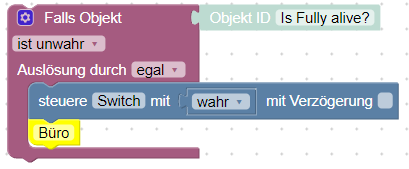

      Also habe ich ein Script gemacht, der den Zustand vom Fully ermittelt, in dem Fall "alive".
      So sieht das dann auf:
      Das sollte bewirken das der Shelly dann schaltet sollte der Fully aussteigen ... also "false".
      Nun passiert folgendes:
      Akku bei 80% und der Shelly schaltet ab und der Akku entlädt.
      Akku dann bei 75% der Shelly schaltet an und lädt den Akku bis 80% und schaltet ab.
      Stoppe ich das Script zur Ermittlung von "alive" , schaltet der Shelly ein bei 20% und aus bei 80%.
      Was stimmt da denn nicht ??

        @dr-pie Das ist "korrekt" so. Ein Trigger wird nur beim starten von Javascript initialisiert.
        Dein Trigger wird nun beim starten ausgeführt: Ist die Objekt-ID Is Fully alive? falsch ? --> Dann "steure..."
        Danach wird der Trigger nie wieder etwas machen, denn er hat seine Aufgabe erfüllt. Du musst schon auf eine "Änderung" reagieren, dann wird er jedes mal bei einer "Änderung" ausgeführt. Erst dann darfst du prüfen ob er "falsch" oder "wahr" ist 😉

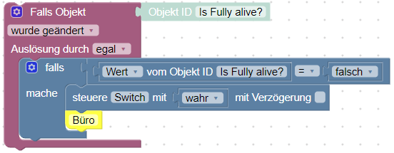

          @sborg ok ...die Änderungen bewirken aber keine Änderung 🙄
          Was ist denn da noch falsch ?

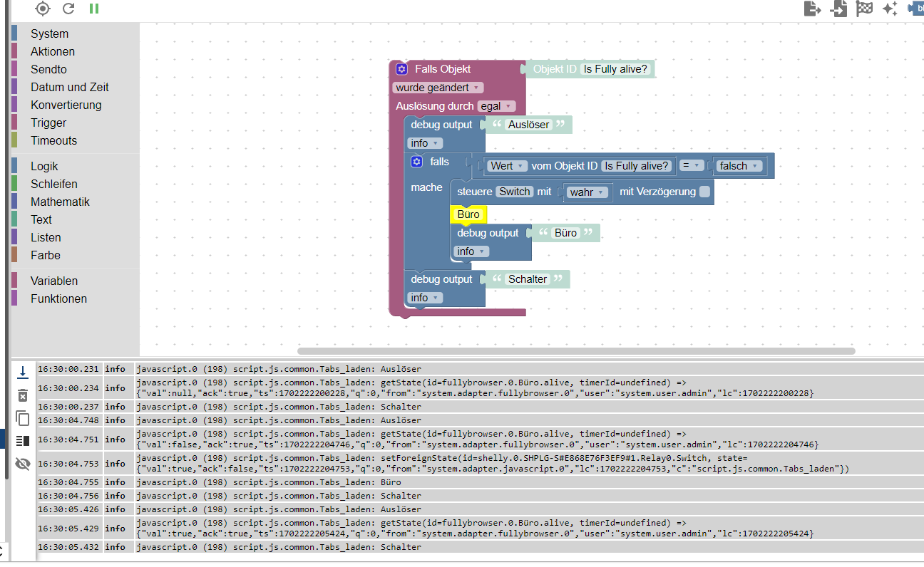

                          jetzt hat das Script ausgelöst ... bei alive von Fully.
                          16:30:00.231	info	javascript.0 (198) script.js.common.Tabs_laden: Auslöser
                          16:30:00.234	info	javascript.0 (198) script.js.common.Tabs_laden: getState(id=fullybrowser.0.Büro.alive, timerId=undefined) => {"val":null,"ack":true,"ts":1702222200228,"q":0,"from":"system.adapter.fullybrowser.0","user":"system.user.admin","lc":1702222200228}
                          16:30:00.237	info	javascript.0 (198) script.js.common.Tabs_laden: Schalter
                          16:30:04.748	info	javascript.0 (198) script.js.common.Tabs_laden: Auslöser
                          16:30:04.751	info	javascript.0 (198) script.js.common.Tabs_laden: getState(id=fullybrowser.0.Büro.alive, timerId=undefined) => {"val":false,"ack":true,"ts":1702222204746,"q":0,"from":"system.adapter.fullybrowser.0","user":"system.user.admin","lc":1702222204746}
                          16:30:04.753	info	javascript.0 (198) script.js.common.Tabs_laden: setForeignState(id=shelly.0.SHPLG-S#E868E76F3EF9#1.Relay0.Switch, state={"val":true,"ack":false,"ts":1702222204753,"q":0,"from":"system.adapter.javascript.0","lc":1702222204753,"c":"script.js.common.Tabs_laden"})
                          16:30:04.755	info	javascript.0 (198) script.js.common.Tabs_laden: Büro
                          16:30:04.756	info	javascript.0 (198) script.js.common.Tabs_laden: Schalter
                          16:30:05.426	info	javascript.0 (198) script.js.common.Tabs_laden: Auslöser
                          16:30:05.429	info	javascript.0 (198) script.js.common.Tabs_laden: getState(id=fullybrowser.0.Büro.alive, timerId=undefined) => {"val":true,"ack":true,"ts":1702222205424,"q":0,"from":"system.adapter.fullybrowser.0","user":"system.user.admin","lc":1702222205424}
                          16:30:05.432	info	javascript.0 (198) script.js.common.Tabs_laden: Schalter
