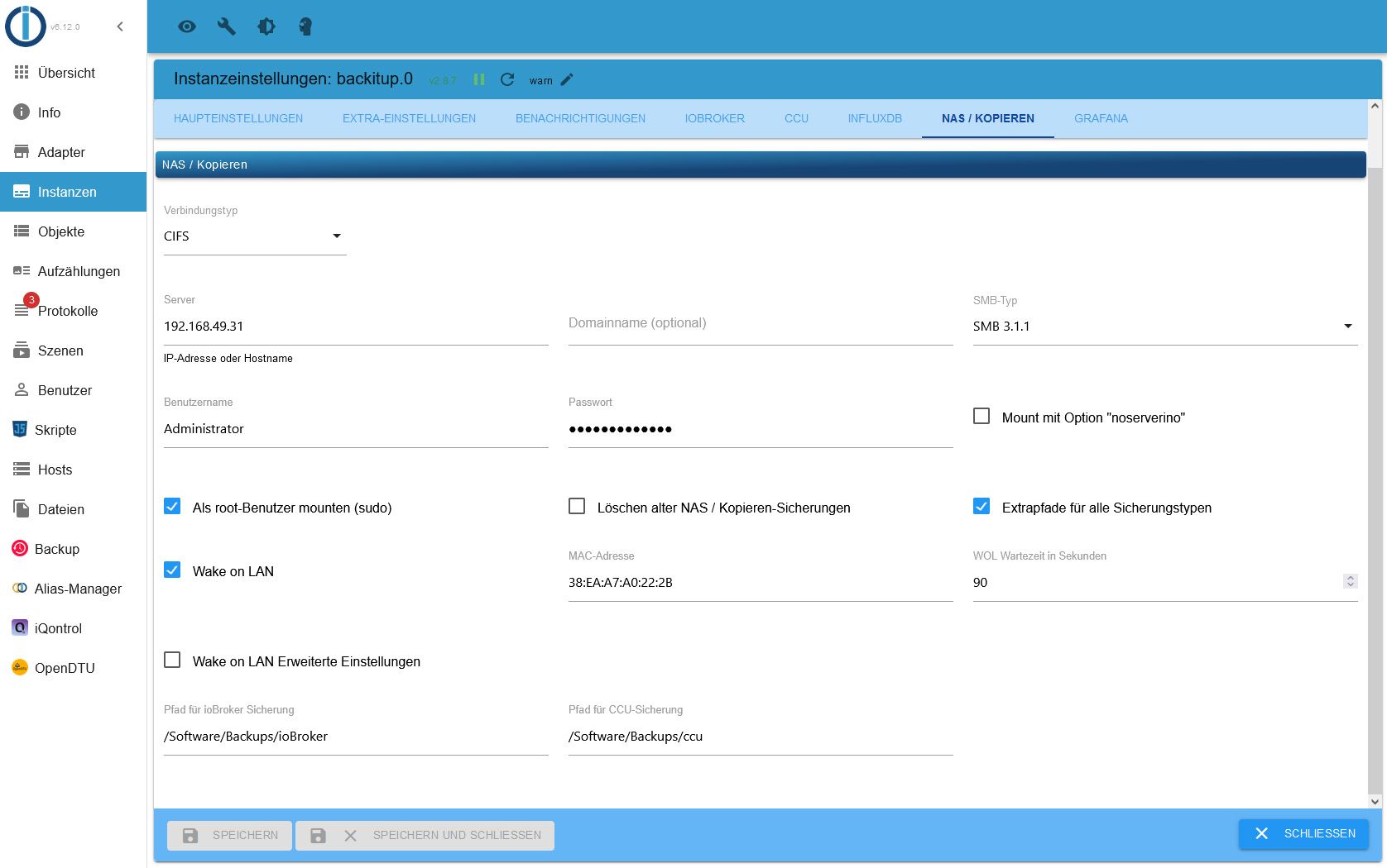

          Mir würde die Meldung
          ERROR] [clean] - Backup files not deleted from /opt/iobroker/backups because some errors.
          allerdings zu denken geben. Wie ist das da alles eingestellt?
            Beowolf last edited by
            Hier die Einstellungen in Backitup
