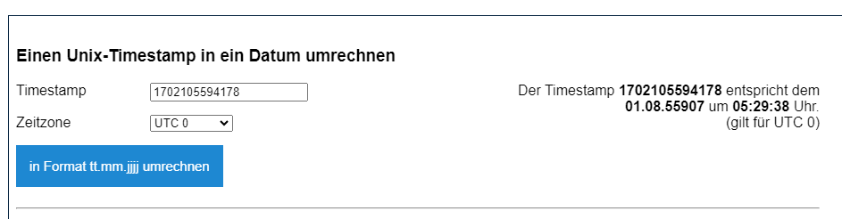

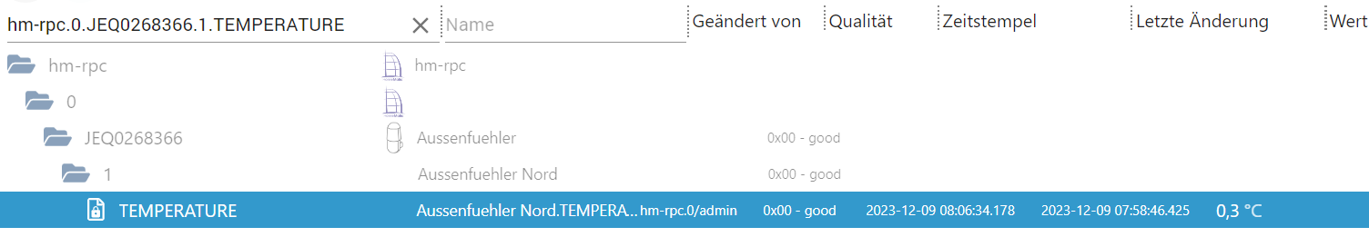

      Es gibt etliche online Tolls um einen Unix timestamp umzurechnen. Ich bekomme aber kein plausiebles Ergebins.
      iobroker HM Aussenfühler

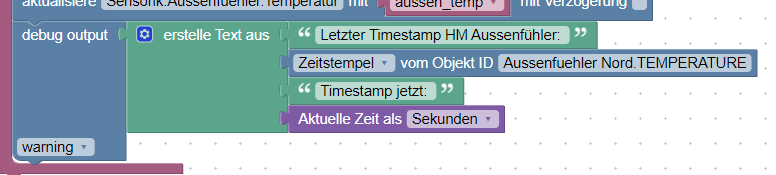

      Mit Blockly ausgegeben:
      13:04:47.118	warn	javascript.0 (289581) script.js.common.000-050_System.040_Mittelwert_Aussentemp: Letzter Timestamp HM Aussenfühler: 1702105594178
      beliebiges Online Tool
      Was verstehe ich oder mache ich falsch?
      ubecker 1 Reply Last reply Reply Quote 0
      • ubecker
        ubecker @metaxa last edited by
        @metaxa schneide die letzten drei Stellen ab. Das sind milli sec.

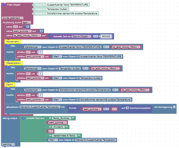

              Ich habe mir meine gewünschte Funktion in Blockly zusammengeklickt 🙂
