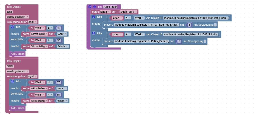

      ich kann die Werte von Growatt SPH 4600 auslesen über Modbus, jetzt
      möchte ich gerne zwei Werte steuern wenn der Strom den ich über Tibber beziehe billig ist,
      wie schaffe ich es das Blockly die Werte im Wechselrichter schreibt???
      diese zwei Werte müssen wenn Strom billig und akku unter 70 Prozent auf 1 geschrieben werden.
      anbei mein aktuelles Blockly, schon mal Danke vorab

        @infomathi83 kannst du den Wert direkt in den Objekten setzen?
        @infomathi83 sagte in Modbus Werte über Blockly schreiben:
        und nie wieder zurück?
        auf was?

          infomathi83 @Homoran last edited by
          Hi, doch wenn die Werte Strom teuer bzw. Akku voll dann sollen die Werte wieder zurück auf 0
