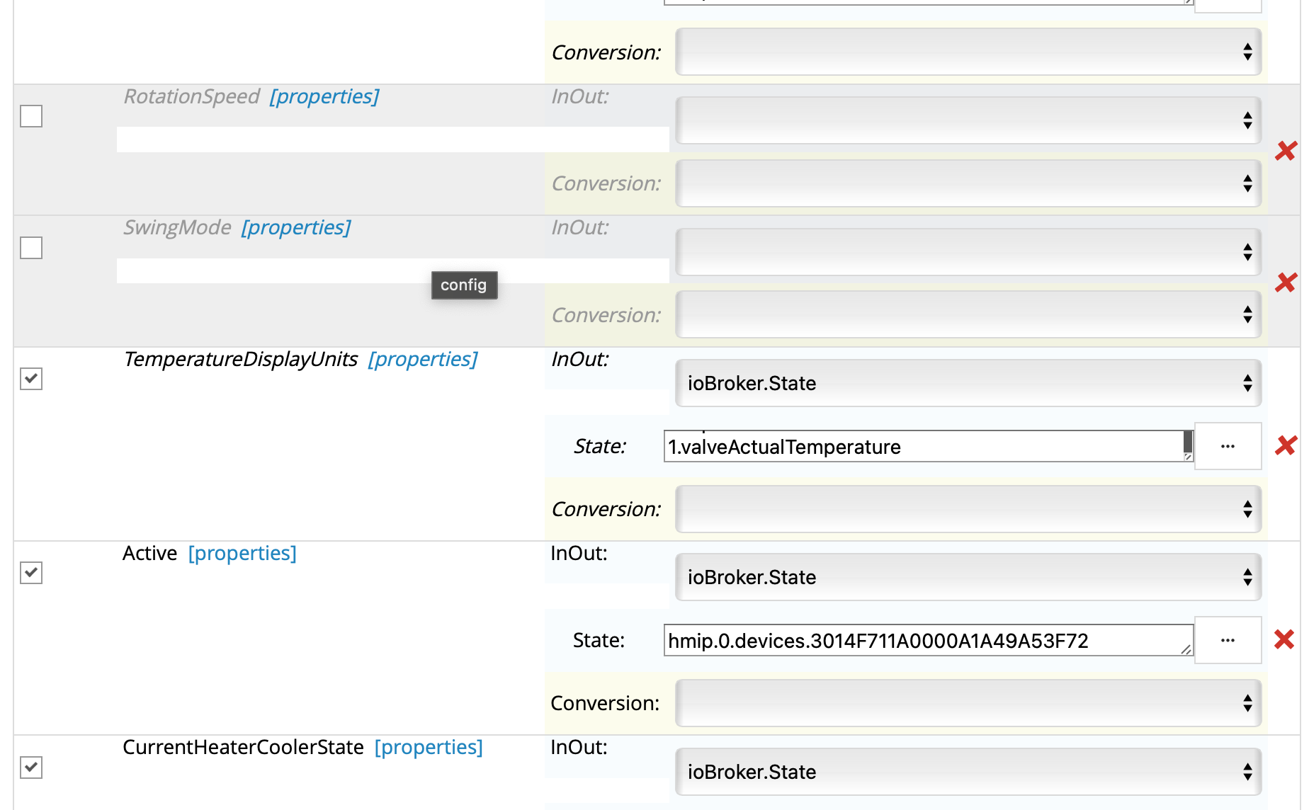

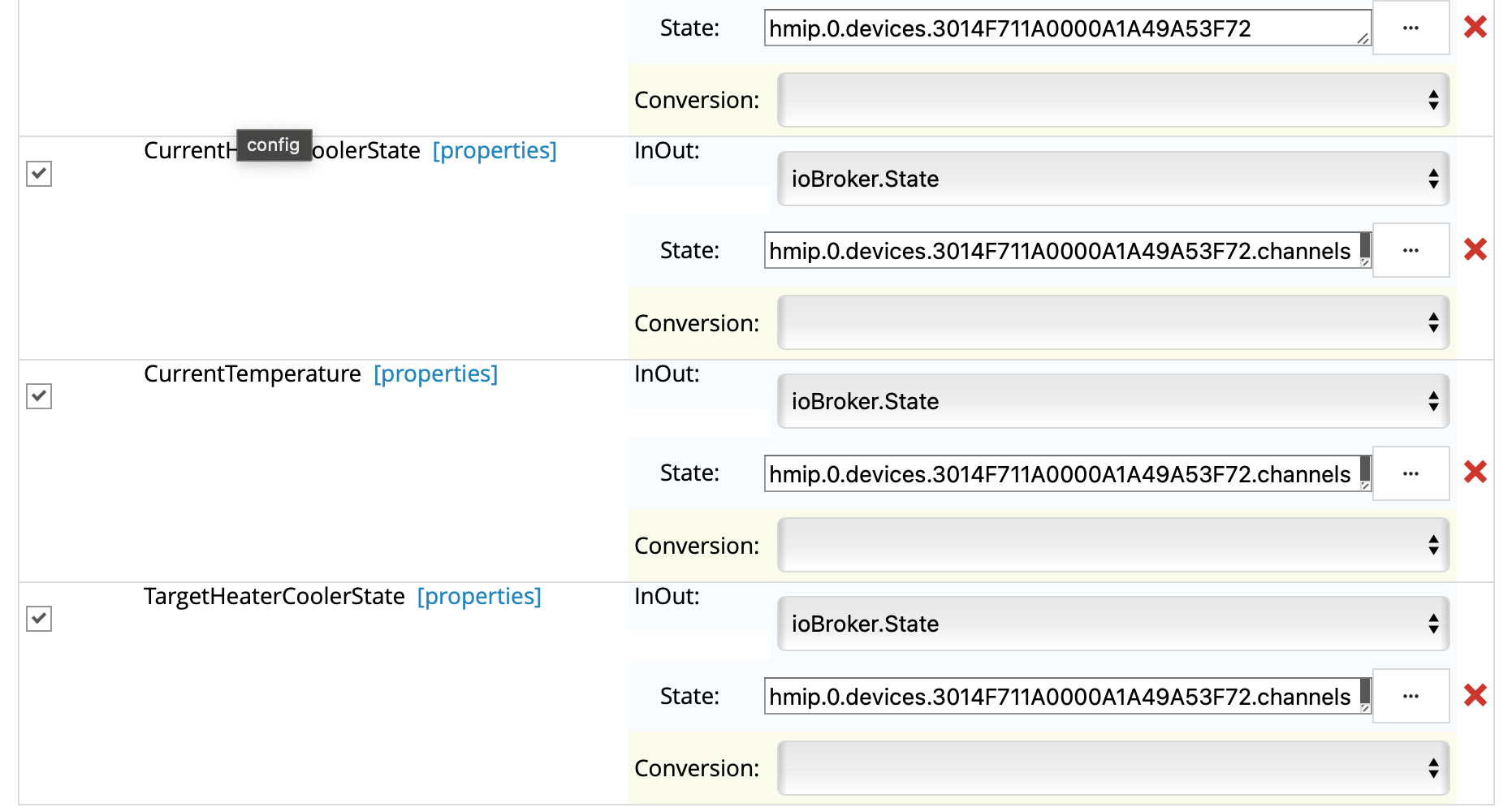

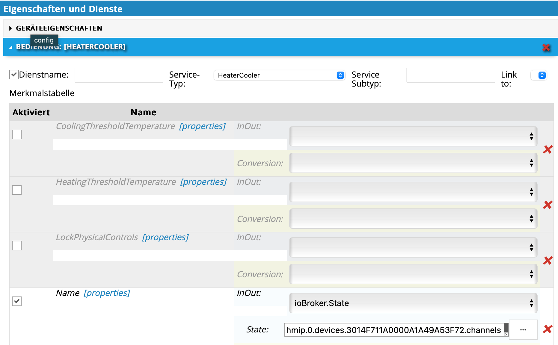

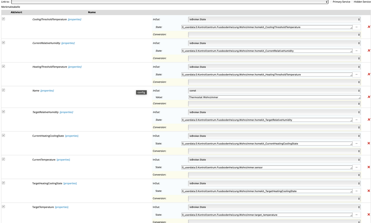

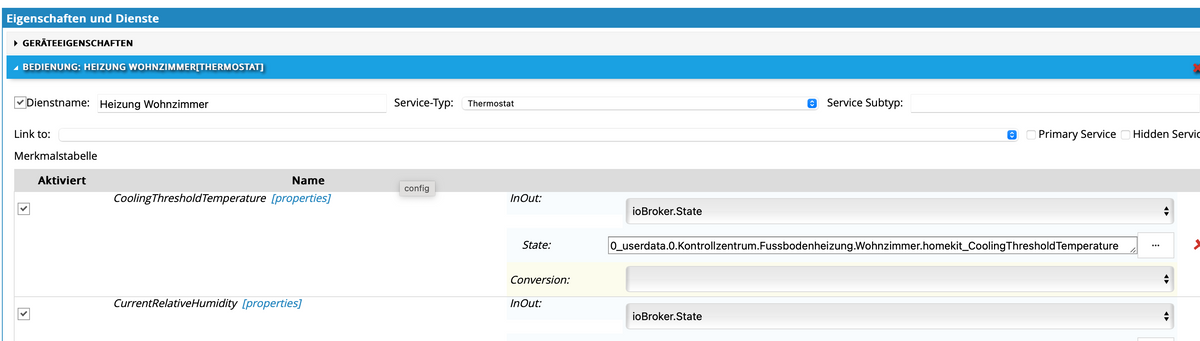

            UnruBas @ticaki last edited by
            @ticaki
            Hallöchen,
            hier kommen die 3 Bilder.
            Es sind die Bilder von meinem Homematic IP Thermostat.
            Ich hoffe, das Du als Fachmann siehst, was da nicht funktioniert.
            Ich sage schon mal Dankeschön.
            Mit so einer schnellen Antwort hätte ich nicht mit gerechnet.
            Liebe Grüße
            Bastian
            Bildschirmfoto 2023-12-10 um 15.21.52.png Bildschirmfoto 2023-12-10 um 15.21.32.png Bildschirmfoto 2023-12-10 um 15.22.13.png

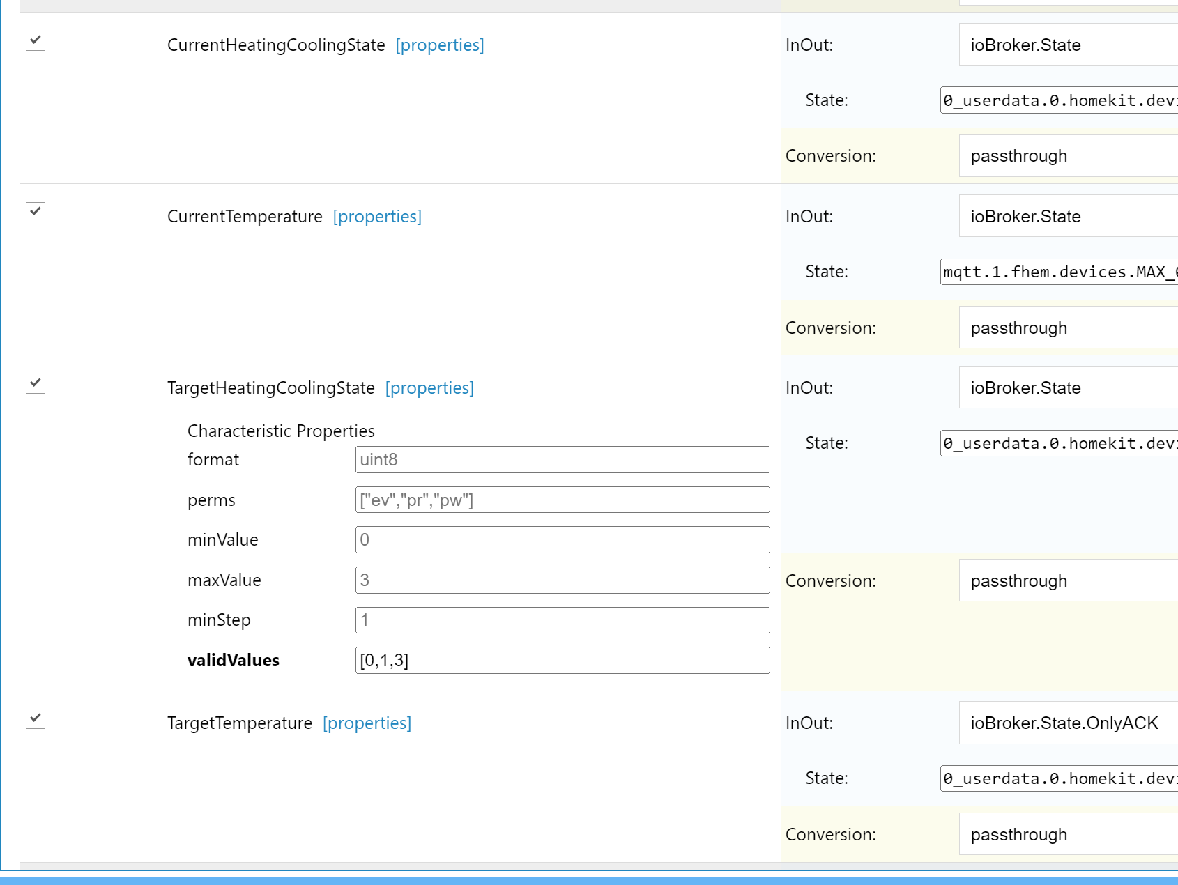

              ticaki Developer @UnruBas last edited by ticaki
              @unrubas
              Im ersten Bild sehe ich keine states nur Teile davon. Da müssen vollständige Datenpunkte eingetragen sein.
              EDIT:

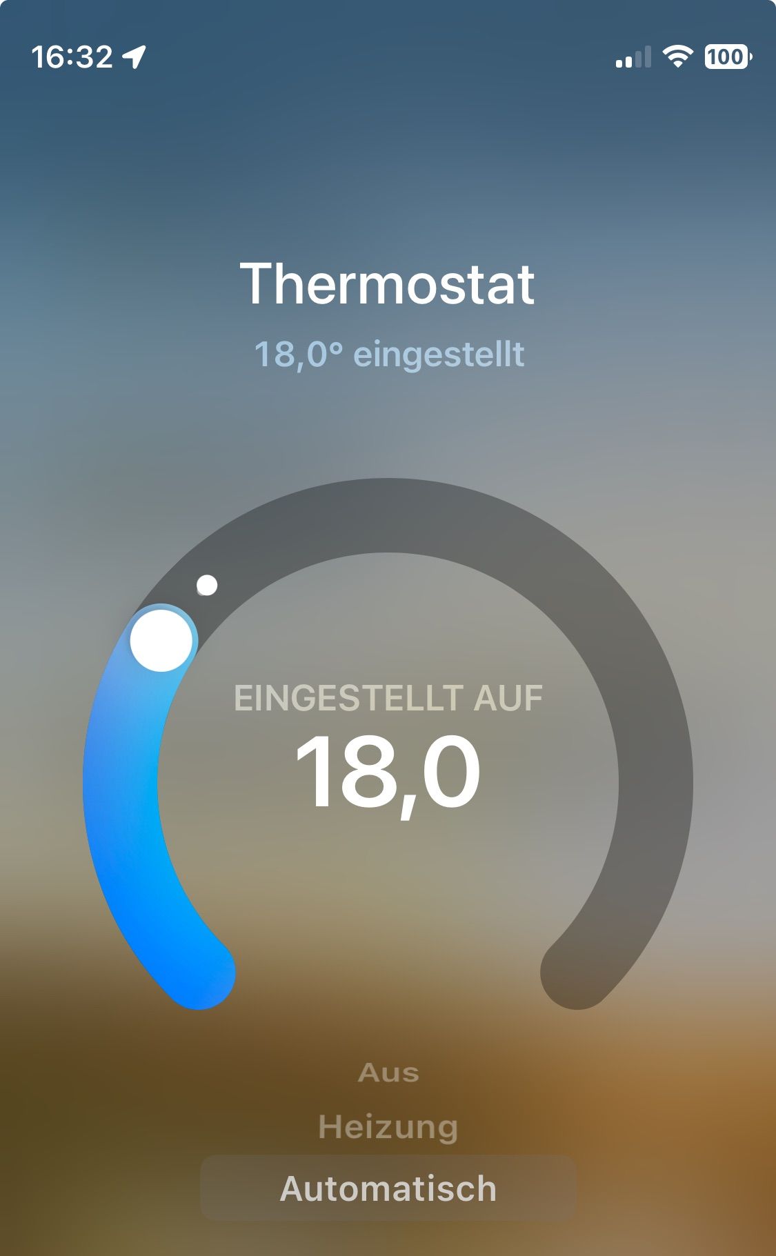

              2. Bild: HeaterCooler könnte der falsche Service sein, das ist eher ein Heiz/Kühllüfter
              1. Bild sieht auch nach halben States aus
              U 1 Reply Last reply Reply Quote 0

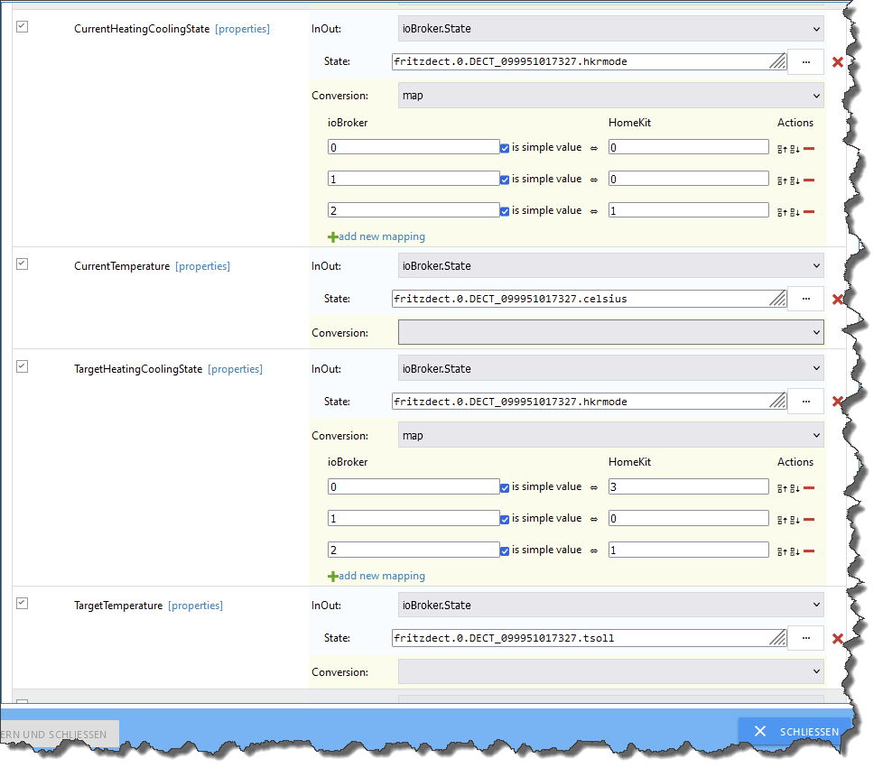

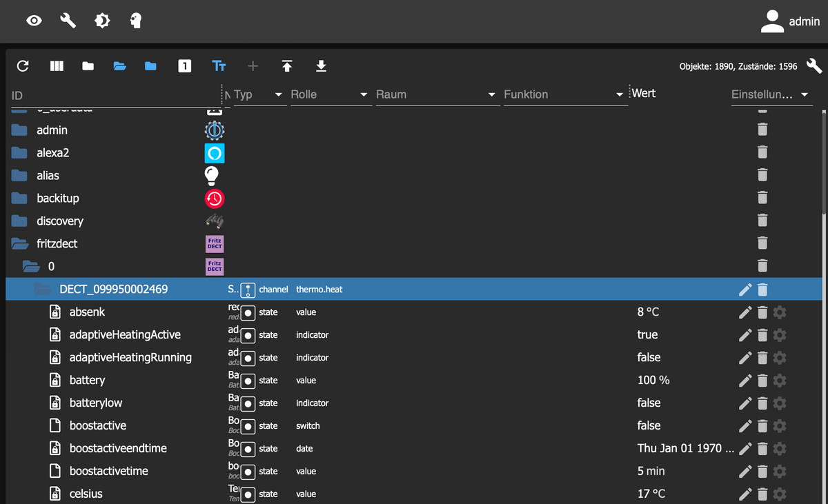

              • Codierknecht
                Codierknecht Developer Most Active last edited by

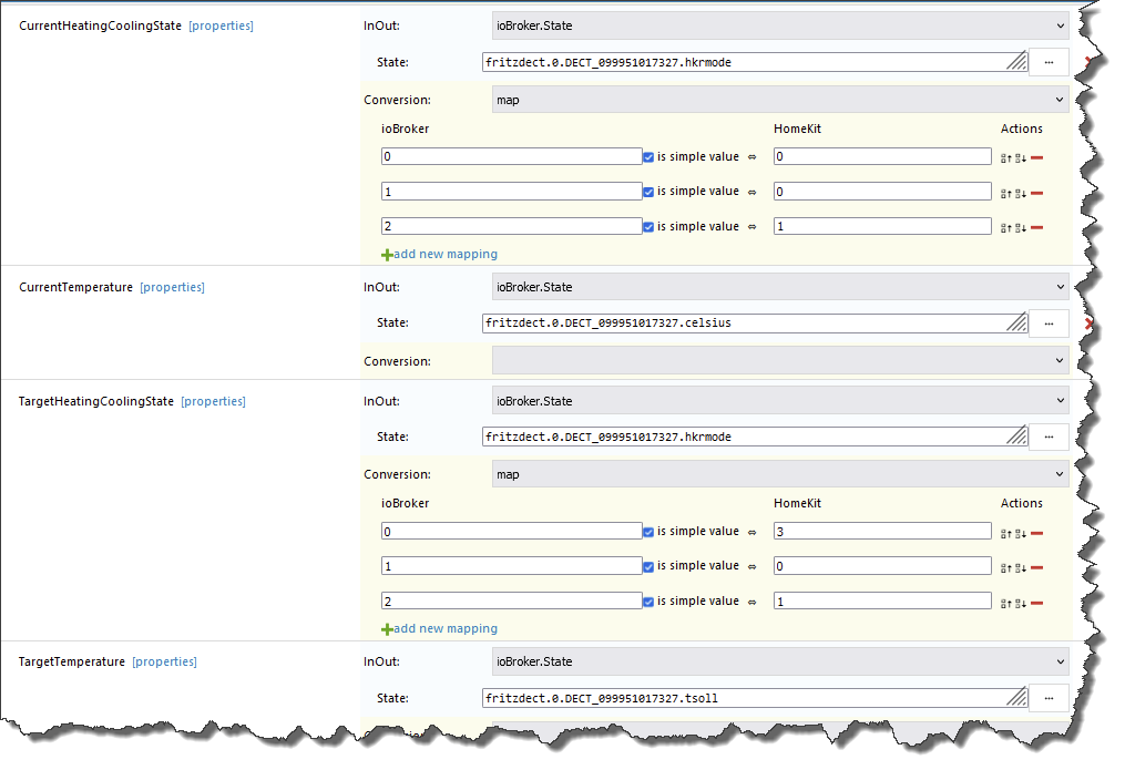

                Hier mein Beispiel für FritzDect:

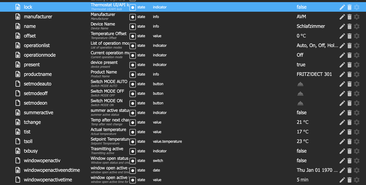

                • U

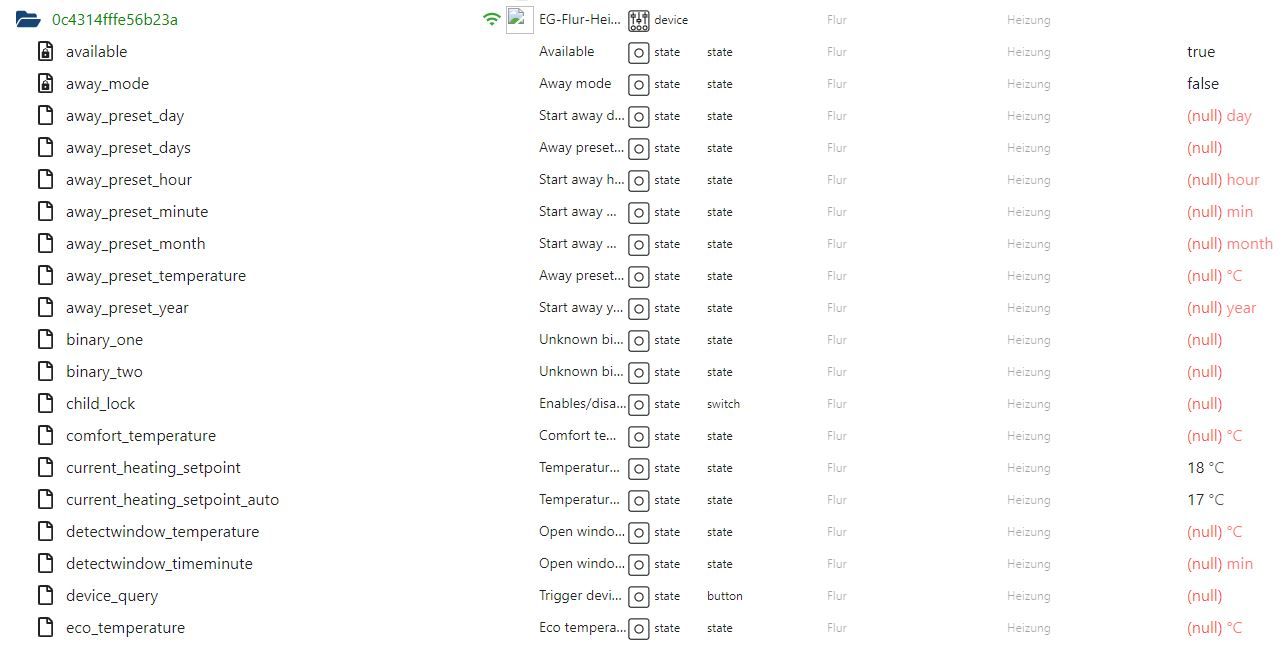

                                  ticaki Developer @Moeppi86 last edited by
                                  @moeppi86
                                  Dafür solltest du was in Blockly/Javascript bauen

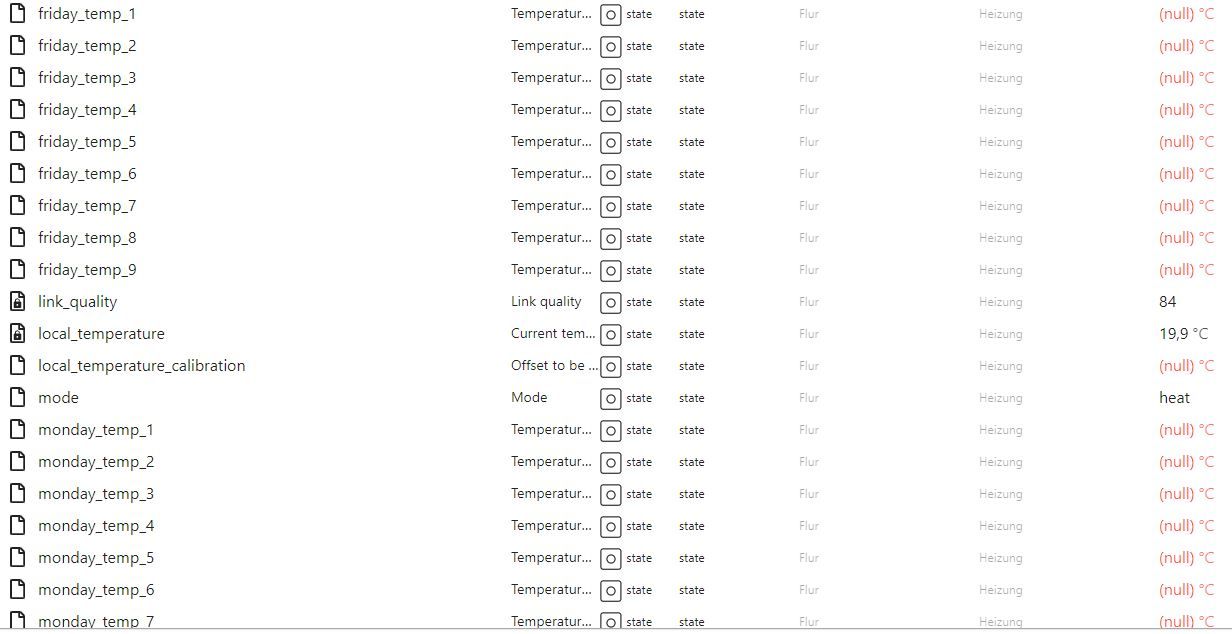

                                  zeige mir mal bitte die Objektunterpunkte zu diesem Thermostate.
                                    Moeppi86 @ticaki last edited by
                                    @ticaki
                                    oh das wäre super 😊
                                      ticaki Developer @Moeppi86 last edited by ticaki
                                      @moeppi86

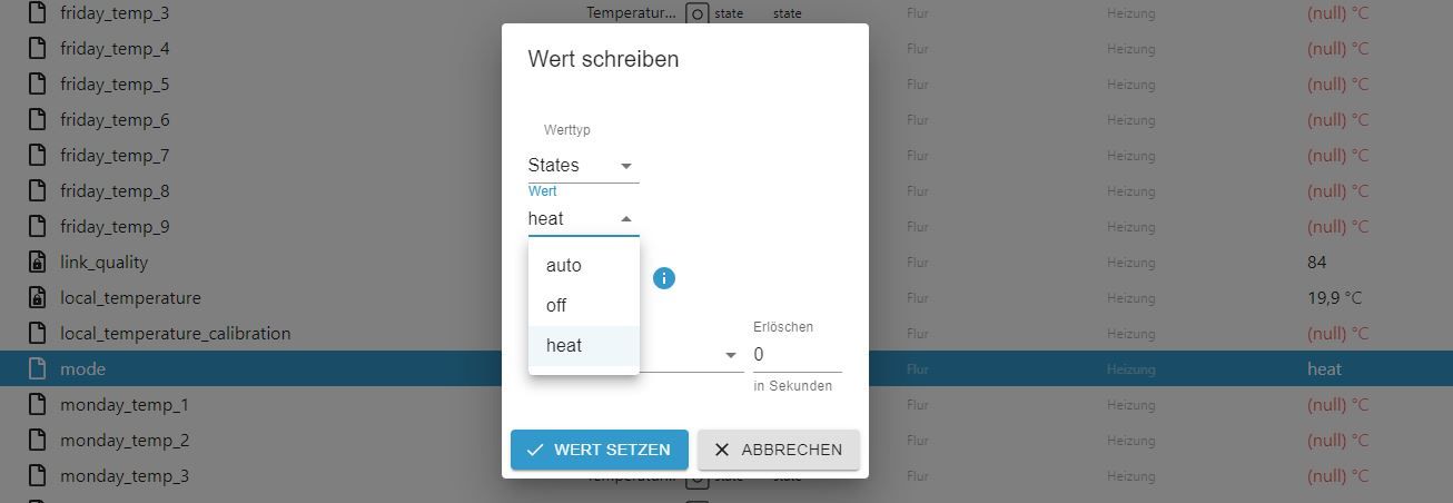

                                      Ok welche Werte kann der Datenpunkt mode einnehmen. Und kannst du diesen Wert im ioBroker schreiben oder ist der nur lesen.
                                      Weshalb: Für current... brauchst du einen Datenpunkt der dir anzeigt was du aktuell tuest. Für Target einen Datenpunkt der dir anzeigt was du gerne tun willst. current muß du lesen könne, was auf die meisten Datenpunkt zutrifft der vom Adapter geschrieben wird. Für Target brauchst du einen Datenpunkt den du schreiben kannst mit dem du also einen Modus setzt. Das kann man über Dummys erledigen, aber schöner ist es, wenns tatsächlich funktioniert 🙂

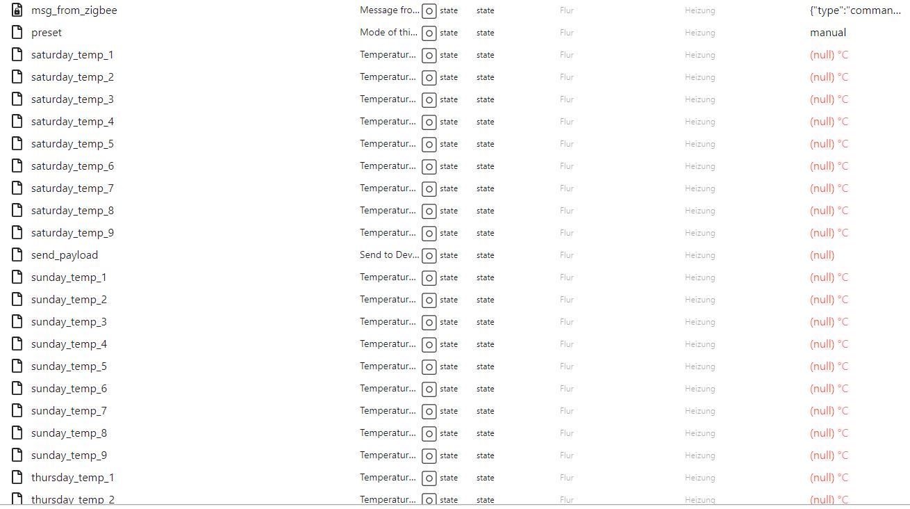

                                        Moeppi86 @ticaki last edited by Moeppi86
                                        @ticaki

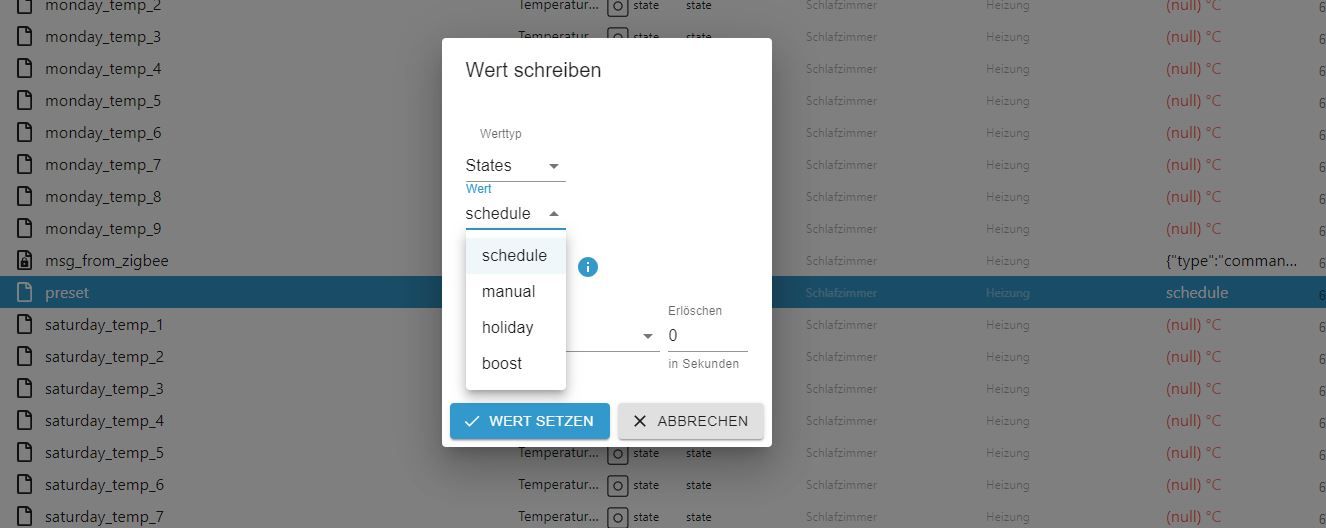

                                        OK, der Datenpunkt Mode hat folgende Werte die geschrieben werden können.
                                        Sobald der Datenpunkt preset auf schedule gestellt wird, springt der Datenpunkt mode auf Auto und nimmt die Gradzahl aus dem Datenpunkt current_heating_setpoint_auto
                                        Sobald der Datenpunkt preset auf Manual gestellt wird, springt der Datenpunkt mode auf heat um und nutzt den Datenpunkt current_heating_setpoint
                                        Sobald der Datenpunkt preset auf Boost gestellt wird, springt der Datenpunkt mode auf heat um und nutzt den Datenpunkt current_heating_setpoint = 30 Grad Celsius

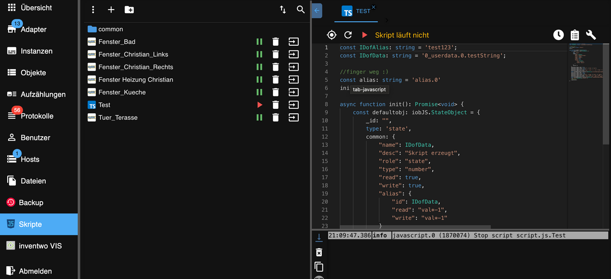

                                          Ich hoffe du weißt wie man Alias erstellt:
                                          Dann erstelle 2 der eine mit current im Namen, den anderen mit target Ziel ist der mode state
                                          beim Current schreibst du in den read/write folgendes:
                                          • Hier wäre ein State, der zeigt ob der Stellantrieb offen ist, besser, habe aber keinen gesehen. Daher auto und heat = heat alles andere aus
                                          common.type = 'number'
                                          commen.write= false
                                          read:"val == 'auto' ? 1 : val == 'heat' ? 1 : val == 'off' ? 0 : 0"
                                          im target:
                                          read:"val == 'auto' ? 4 : val == 'heat' ? 1 : val == 'off' ? 0 : 0"
                                          write: "val == 0 ? 'off' : val == 4 ? 'auto' : val == 1 ? 'heat' : 'off`"
                                          Hoffe es ist kein Flüchtigkeitsfehler drin.
