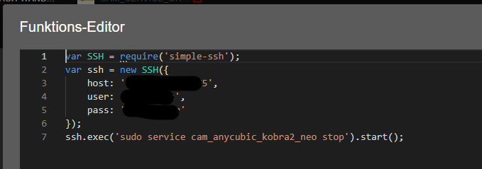

      Hallo Com,
      ich würde gern von meinem iobroker System ein Octoprint System fernsteuern. Und zwar würde ich gern per ssh Befehl die Cam abschalten wenn der Drucker nicht läuft und einschalten, wenn er druckt. Damit die Cam nicht 24/7 läuft.
      Dazu hab ich was im Inet gefunden, funktioniert bei mir aber leider nicht.
      So sieht es momentan aus bei mir.
      Oder muss da noch nen Port hinter die IP ?
      simple-ssh hab ich in den Javascript Settings mit eingefügt.
      Ich vermute, es fehlt hier dann noch mals die Eingabe für das Passwort und die Taste Enter danach. Kann ich das da irgendwie mitgeben ? Weil das muss ich wenn ich den Befehl so eingebe, ja auch machen.

      • bahnuhr
        bahnuhr Forum Testing Most Active @D3ltoroxp last edited by
        @d3ltoroxp
        Ich mache sowas um von Proxmox den freien Ram auszulesen.
        Aber mit ssh2.
        Vielleicht kannst du damit was anfangen.
        function GB_holen() {
            const { Client } = require('ssh2');
            const conn = new Client();
            conn.on('ready', () => {
                //console.log('Client :: ready');
                    conn.exec('free -m', function(err, stream) {
                        if (err) throw err;
                        stream.on('close', function(code, signal) {
                            conn.end();
                        }).on('data', function(data) {
                            //log('Ausgabe: ' + data);
                            var wert = data.toString(); var arr = wert.split("Swap");
                            wert = parseInt(wert.substring(arr[0].lastIndexOf(" ")+1,arr[0].length-1));
                            setState("javascript.0.System.Proxmox.VM_iob_Ram_frei", wert);
                            log('VM_iobroker: ' + wert + " MB Ram frei");
                        }).stderr.on('data', function(data) {
                            log('Fehler: ' + data);
            }).connect({
                host: '192.168.xxx.xx',
                port: 22,
                username: 'xxx',
                password: 'xxx'
        schedule('*/5 * * * *', function () {
            GB_holen();
        D3ltoroxp 1 Reply Last reply Reply Quote 0

          • OliverIO
            OliverIO @D3ltoroxp last edited by
            @d3ltoroxp sagte in Anderen Rechner per ssh steuern:
            hast du mal mit dem ssh befehl der console das als user iobroker versucht?
            da siehst du dann was für fehlermeldungen kommen
