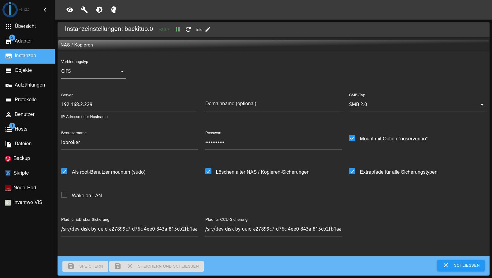

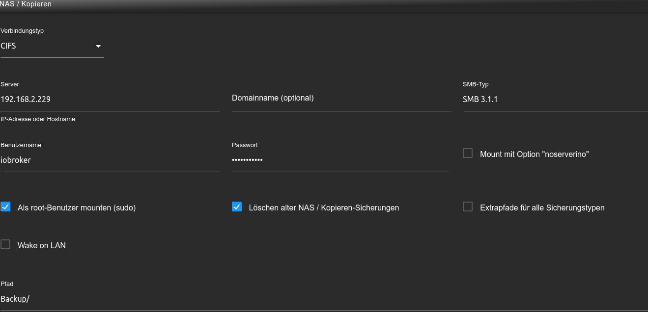

      ich bekomme es einfach nicht hin das ein Backup auf meinen OMV geschrieben wird.
      Ich hab einfach zu wenig Wissen ..... das ist die Fehlermeldung
      und das sind die Einstellungen in Backitup
      vielleicht kann mir jemand unter die Arme greifen
      Wenn irgend jemand das am Laufen hat, wäre es schon ,wenn mir jemand die Einstellungen zeigen könnte!

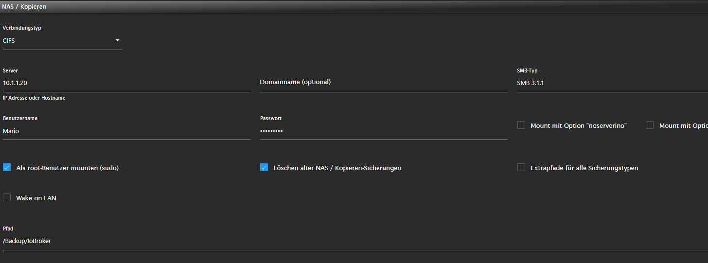

      • crunchip
        crunchip Forum Testing Most Active @mgm last edited by crunchip
        @mgm sagte in Backitup auf OMV Fehlermeldung:
          mgm @crunchip last edited by mgm
          @crunchip Danke für die Antwort nur leider bleiben die Fehlermeldungen.
          Ich habe den ioBroker in proxmox in einem Container installiert. Kann das damit vielleicht zusammen hängen?
          Ich habe auch gelesen, das die cifs-utils installiert sein müssen.
          Wo müssen die installiert sein?

            Dann zeig bitte nochmal das Einstellungsfenster, wie es jetzt aussieht und die Fehlermeldungen ALS TEXT hier rein (in Code-Tags f339a377-c8b8-4bfc-b135-c4ea07e3f769-grafik.png)
            Gibt es einen Grund, dass Du CIFS statt NFS nutzt? Ich meine, OMV bietet als Linux-basierendes System auch NFS an, oder? Das wäre für die Linux-Linux KOmmunikation passender, aber CIFS sollte grundsätzlich auch gehen.

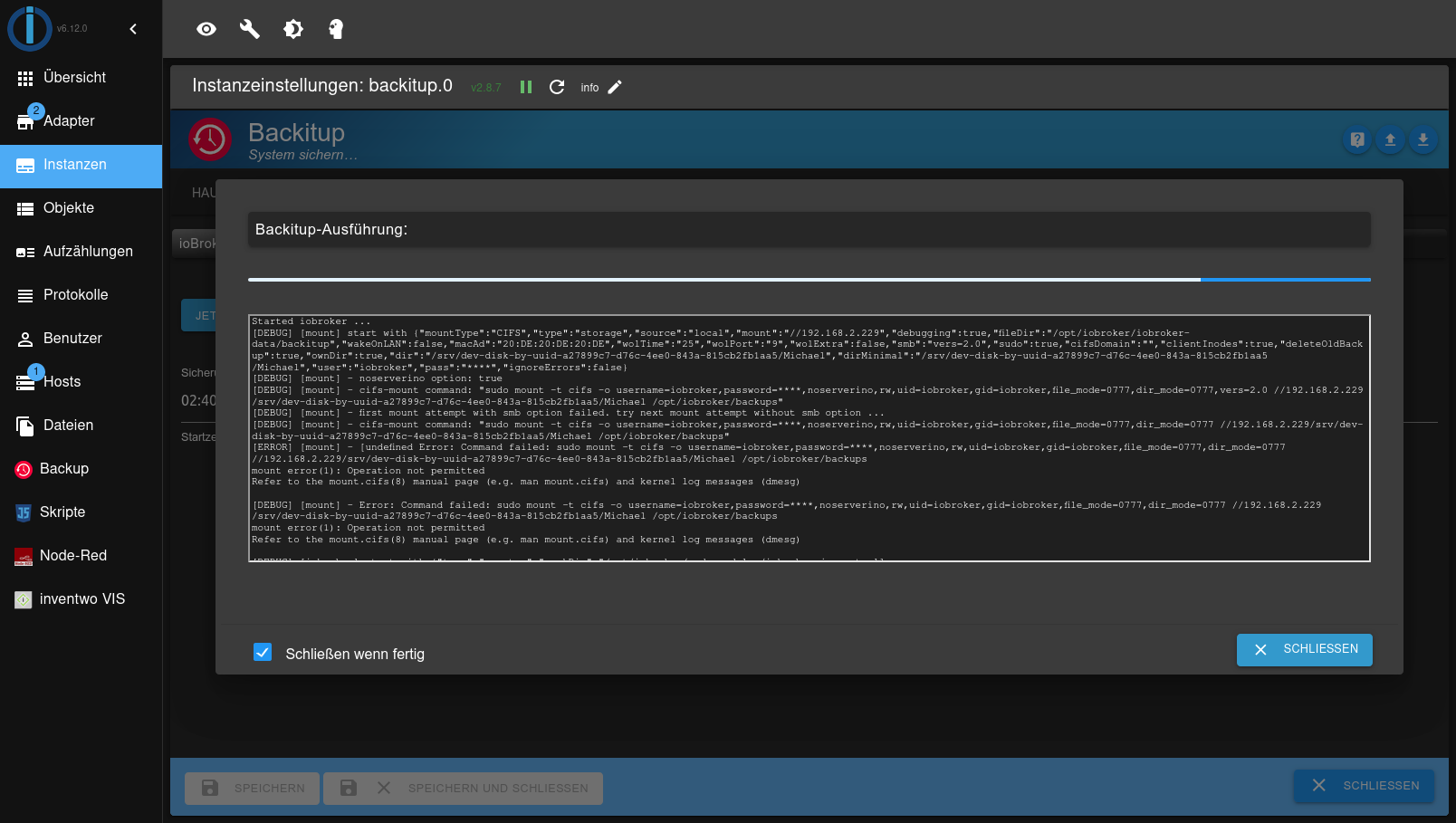

              Started iobroker ...
              [DEBUG] [mount] start with {"mountType":"CIFS","type":"storage","source":"local","mount":"//192.168.2.229","debugging":true,"fileDir":"/opt/iobroker/iobroker-data/backitup","wakeOnLAN":false,"macAd":"20:DE:20:DE:20:DE","wolTime":"25","wolPort":"9","wolExtra":false,"smb":"vers=3.1.1","sudo":true,"cifsDomain":"","clientInodes":false,"deleteOldBackup":true,"ownDir":false,"dir":"/Backup/IoBroker","dirMinimal":"/srv/dev-disk-by-uuid-a27899c7-d76c-4ee0-843a-815cb2fb1aa5/Michael","user":"iobroker","pass":"****","ignoreErrors":false}
              [DEBUG] [mount] - noserverino option: false
              [DEBUG] [mount] - cifs-mount command: "sudo mount -t cifs -o username=iobroker,password=****,rw,uid=iobroker,gid=iobroker,file_mode=0777,dir_mode=0777,vers=3.1.1 //192.168.2.229/Backup/IoBroker /opt/iobroker/backups"
              [DEBUG] [mount] - first mount attempt with smb option failed. try next mount attempt without smb option ...
              [DEBUG] [mount] - cifs-mount command: "sudo mount -t cifs -o username=iobroker,password=****,rw,uid=iobroker,gid=iobroker,file_mode=0777,dir_mode=0777 //192.168.2.229/Backup/IoBroker /opt/iobroker/backups"
              [ERROR] [mount] - [undefined Error: Command failed: sudo mount -t cifs -o username=iobroker,password=****,rw,uid=iobroker,gid=iobroker,file_mode=0777,dir_mode=0777 //192.168.2.229/Backup/IoBroker /opt/iobroker/backups
              mount error(1): Operation not permitted
              Refer to the mount.cifs(8) manual page (e.g. man mount.cifs) and kernel log messages (dmesg)
              [DEBUG] [mount] - Error: Command failed: sudo mount -t cifs -o username=iobroker,password=****,rw,uid=iobroker,gid=iobroker,file_mode=0777,dir_mode=0777 //192.168.2.229/Backup/IoBroker /opt/iobroker/backups

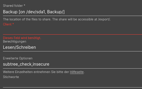

              Nein es gibt keinen Grund, es ist in der Beschreibung so gewesen nach der ich mich orientiert habe!
              Wenn das einfacher ist würde ich auch das machen ... ich hatte das schon mal probiert, bin da aber auch gescheitert ... wusste zum Beispiel nicht was mit dem Clint gemeit ist IP von wem ?
              IoBroker
              Promox oder von wem?

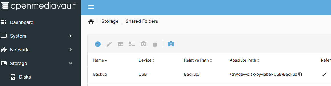

              Screenshot 2023-12-10 at 13-59-02 raspberrypi - openmediavault Workbench.png
              • Marc Berg
                Marc Berg Most Active @mgm last edited by
                Du hast den Pfad zum OMV jetzt 1:1 von @crunchip übernommen, heißt der denn jetzt auch so bei dir? Zeig mal die OMV Einstellungen.

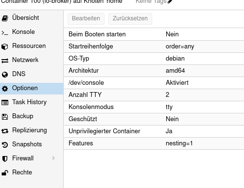

                    @mgm wenn du einen CIFS oder NFS mount in einem LXC ausführen willst, musst der Container als privilegiert erstellt werden und die mount Option für den LXC aktiviert werden.
                    Unprivilegierte LXC können das nicht
                      mgm @simatec last edited by
                      @simatec OK der LXC ist unprivilegiert .....
                      kann man das ändern ?
                      Wenn ja wie ?

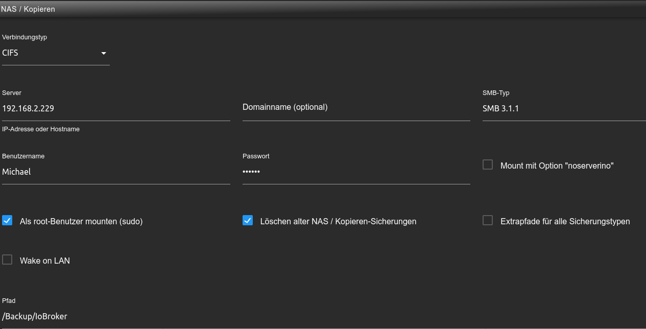

                                mgm last edited by
                                @marc-berg JUHUUUUUUUUUUUU das war noch der entscheidende Hinweis!!
                                mit dieser Einstellung geht es jetzt!!!!
                                Screenshot 2023-12-10 at 18-00-41 raspberrypi - openmediavault Workbench.png
                                vielen vielen Dank an alle für die super Unterstützung
