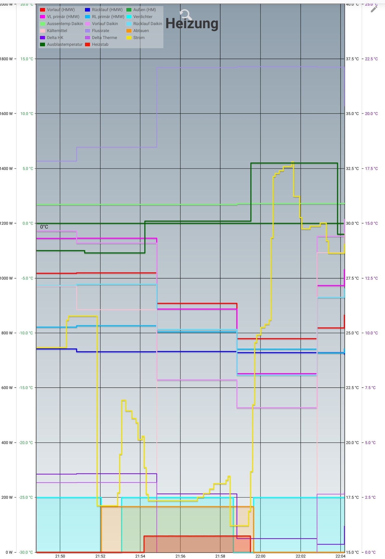

      Wenn Abtauen statt findet, geht die Frequenz zweimal auf 0Hz und steigt dann wieder.
      Da Frequenz nicht so funktioniert hat, habe ich jetzt die elektrische Leistung genommen.

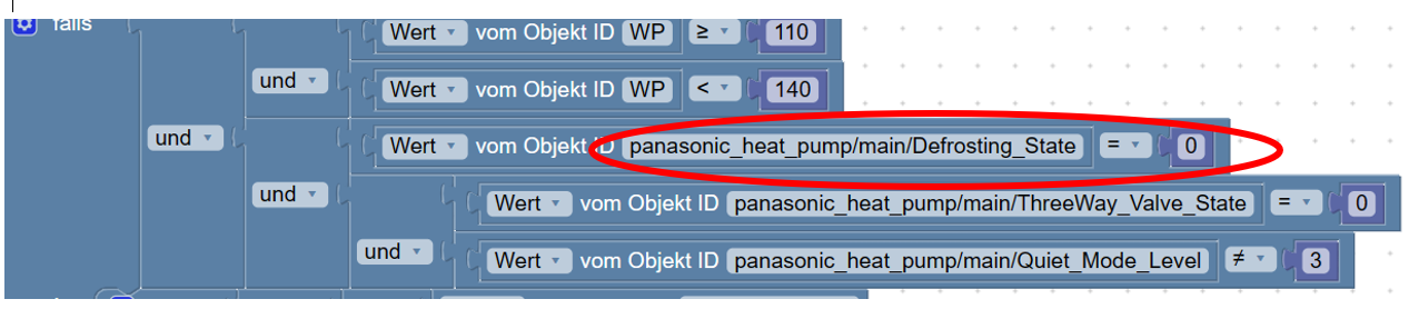

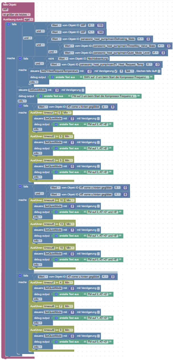

      Hier mal mein blockly:
      Ich hoffe ich habe es einigermaßen verständlich ausgedrückt, sonst bitte nochmal fragen, dann versuche ich es genauer oder anders.
      Welchen Trigger würdet ihr für das Szenario wählen?

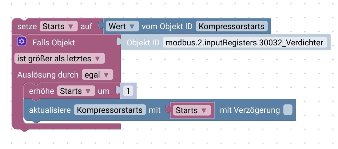

        Hast du dafür keinen Datenpunkt?
        nutze ich zum zählen der Starts.
        Was steckt denn hinter deinem Trigger WP?

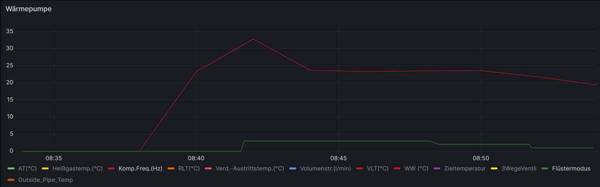

                        Im Prinzip möchte ich das hier:
                        Da ich es händig gemacht habe, ist aber ein zeitlicher Versatz zu sehen.
                        Die Frequenz steigt nach der Abtauphase an und genau dann soll der FM aktiviert werden und dann abhängig von der AT zu verschiedenen Zeiten wieder Stufenweise zurückgenommen werden.
                        Das gleiche soll auch geschehen wenn die WP eingeschaltet wird, von WW auf Heizen umgestellt wird oder einfach nach einer Taktpause, die Frequenz hochgefahren wird.
                        Dadurch soll das Überschwingen begrenzt werden, was bei mir immer wieder zu sehr kurzen Taktzeiten geführt hat.

                          Ich habe jetzt doch noch was gefunden. Ich bin deppert.
                          Den Datenpunkt nutze ich auch schon und zwar Operations_Counter.
                          Das sind die Kompressor Starts.
                          Werde ich jetzt mal als Trigger nehmen und dementsprechend das Skript umbauen.
                          Mal sehen ob das besser ist
