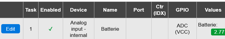

          Der D1 mit ESP Easy ist im WLAN eingebunden. TAB Main und TAB Config sind ok, da passt alles.
          Bei Controllers gehts dann los, wobei die Einbindung in ioBroker erstmal vernachlässigbar ist. Das können wir später aushandeln. Ich nehme an, dass ich die Spannungswerte auch über das UI von ESP Easy angezeigt bekomme.
          Bei Hardware habe ich gar nichts verändert, also default. Vermutlich schon mal falsch, aber Anleitungen im Netz sagen dazu auch nichts weiter.
          Bei Devices habe ich nach Anleitung verfahren:
          Device: Analog input - internal, Name vergeben, enabled
          Oversampling: default, Use Current Sample
          Alles andere auf diesem Tab - keine Ahnung 😞
          Dort mit Halbwissen etwas herumexperimentiert...
          Hardware:
          Den Spannungssensor an +5V, GND und A0 angestöpselt.
          Zu messende Spannung an die beiden Schraubklemmen.
          Und nun dachte ich, dass ich mal testweise die Spannung einer 1,5V Batterie messen könnte 🙂
          Der Wert bei Values kommt schon ohne Messspannung, vermutlich das "Rauschen" auf A0 ?
          Wo ich den Wert für Ctr/IDX eintragen müsste weiß ich nicht. Das geht wahrscheinlich nur, wenn MQTT definiert ist.

          • Jey Cee
            Jey Cee Developer @wcag22 last edited by
            @pi-ter sagte in Kfz Akku überwachen - wie?:
            Da musst du einfach OpenHAB mqtt Auswählen und dann die Daten für den mqtt vom ioBroker eintragen.
            Ja richtig.
            Das passt schon.
            Ja richtig, ist allerdings sehr hoch.
            Hast du die Kalibrierung eingetragen? Die musst du entsprechend deinem Voltage sensor bei Two point calibration eintragen.
            Point 1: 0 => 0.0
            Point 2: 1000 => 25.0
            Die Werte musst dann halt noch anpassen wenn die Angezeigten Werte abweichen.
            3.3V ist immer zu bevorzugen, da die ESPs selbst mit 3.3V Arbeiten. Dadurch minimiert man das Risiko die Teile Kaputt zu machen durch zu hohe Spannung.
            Du solltes Oversampling verwenden, dann macht er aus 10 Messungen einen Durchschnitt und Filtert stark Abweichende Werte heraus.
            Ja richtig, dafür muss ein Controller angelegt sein, dann kannst du den dort auswählen.
            wcag22 2 Replies Last reply Reply Quote 1

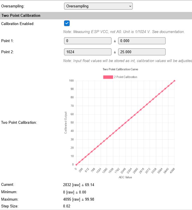

                    Die Verbindung zu ioBroker steht nun. Ich wusste nicht, dass ich den MQTT-Adapter installieren musste. Shelly und Tasmota bekomme ich ja auch ohne den Adapter eingebunden.
                    Bleibt nun noch die Frage, wie ich den Wert korrigieren kann.
                    Für Messspannung 0 V sehe ich 69.14
                    Für Messspannung 5,009 V sehe ich 63,16
                    Differenz: 5,98 . Abgesehen von Ungenauigkeit sind das seeeehr grob die 5V 🙂
                    Jey Cee 1 Reply Last reply Reply Quote 0
                    • Jey Cee
                      Na dafür ist die Kalibrierung ja da. Aber mir scheint da was mit der Achaltung nicht in Ordnung zu sein. Was zeigt es an wenn du an A0 nichts angeschlossen hast?
                      wcag22 1 Reply Last reply Reply Quote 1
                      • wcag22
                        wcag22 @Jey Cee last edited by
                        @jey-cee sagte in Kfz Akku überwachen - wie?:
                        Moin,
                        Das mit der Kalibrierung ist mir schon klar 🙂
                        Ich habe nun mal die externe Beschaltung - also die 3 Verbindungen 3,3V, GND und A0 - abgestöpselt und A0 mit kurzer Drahtbrücke auf Masse gezogen. Stichwort EMV. Ist sicher ausreichend "Elektro-Smog" hier am Arbeitsplatz (Monitor, Handy, Telefon).
                        Aber da bin dann immer noch bei 69.05.
                        Dann habe ich mal ein wenig herumgespielt :-). Bei einer Korrektur von 12.000.000 = 25.0
                        lande ich bei 0,01
                        NUR: Dann ändert sich auch nix mehr bei anlegen der Messspannung.
                        Also DAS kann nun wirklich nicht richtig sein. Habe ich den irgend etwas in der Config übersehen?
                        Vielleicht sollte ich mal ein anderes Modul nehmen.

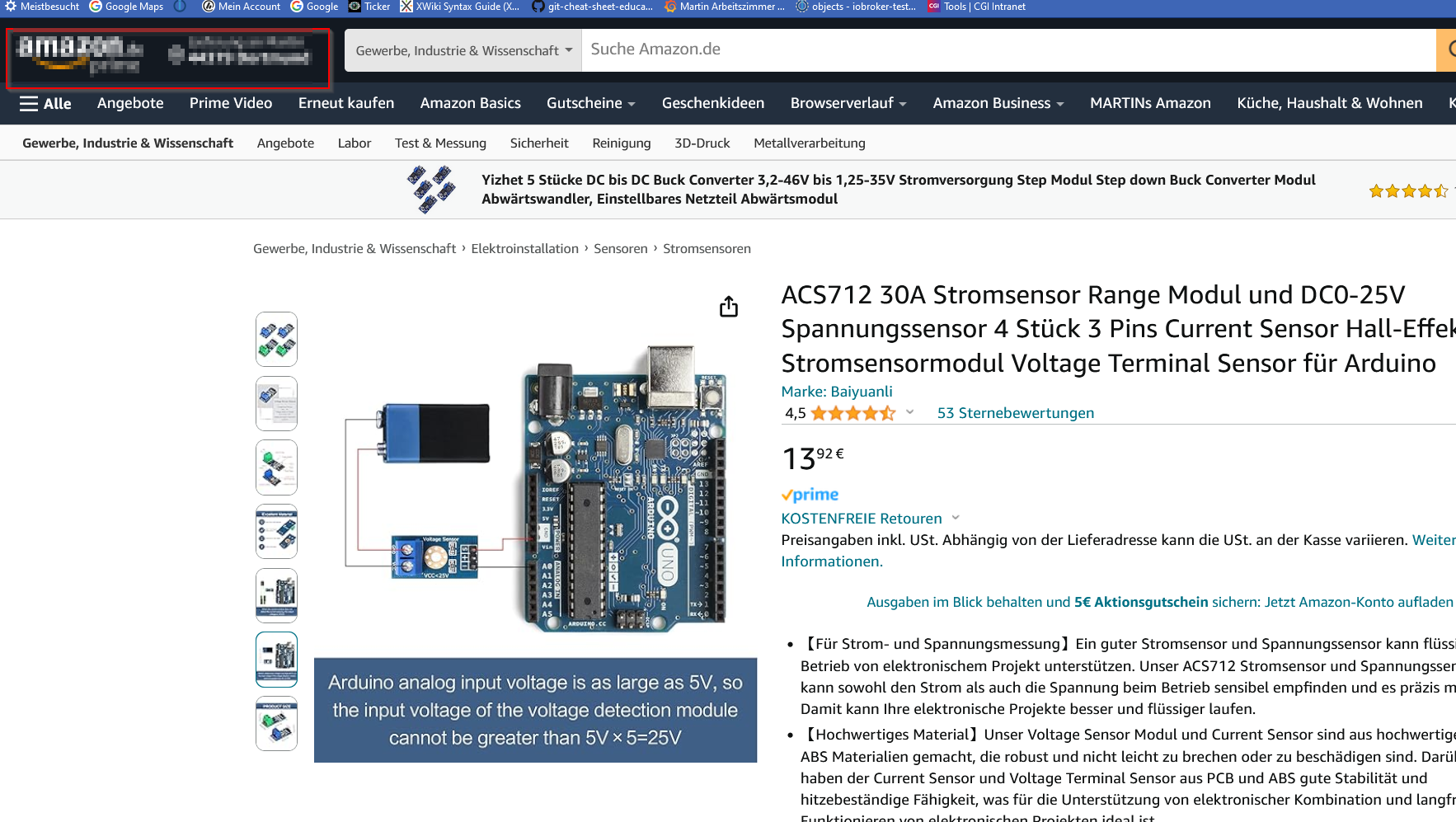

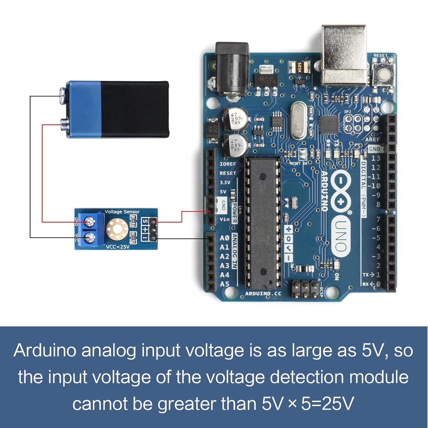

                              @pi-ter Ich habe mir mal das Beschaltungsbeispiel aus der Amazon-Bidergalerie angeschaut, und bin gelinde gesagt etwas irritiert ...
                              Der "dünne" Pin einer 9 V-Batterie ist der Pluspol, und den klemmt man an GND der Messchaltung?
                              Ich würde dieses Stück genialer chinesischer Schaltungstechnik aufgrund des irritierenden Bildes wirklich einmal mit einem Multimeter statt eines ESP / Arduino an den Ausgangsklemmen durchmessen...
                              Wenn man da eine 9 Volt Batterie in der Form, wie auf dem Bild anklemmt, und es kommt zwischen "-" (rote Leitung+) und "s" (schwarze Leitung des Multimeter) eine positive Spannung heraus, wäre ich verwirrt ...
                              wcag22 1 Reply Last reply Reply Quote -1

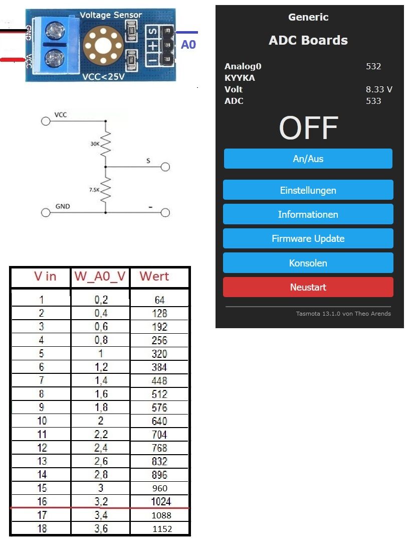

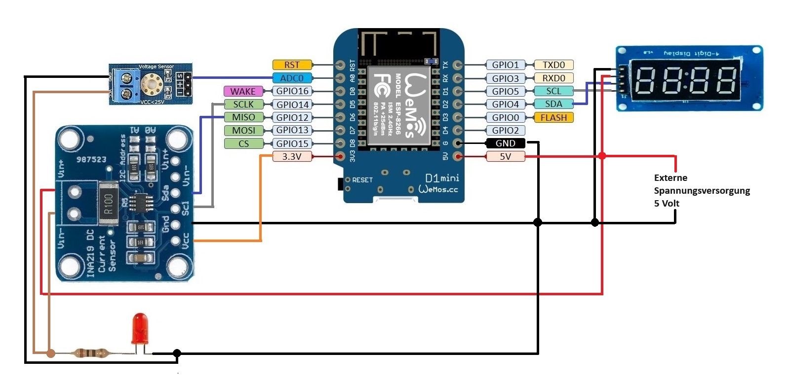

                                  ESP8266 mit diesem Spannungssensor und ESPEasy habe ich probiert, komme aber mit der Konfiguration von ESPEasy nicht klar.
                                  Und das Bild findet man, wenn man dem Link hinter "diesem" folgt ...
                                  wcag22 2 Replies Last reply Reply Quote 0
                                  • MartinP
                                    MartinP @wcag22 last edited by MartinP
                                    @pi-ter
                                    Ich würde folgendermaßen vorgehen...
                                    Multimeter + an "s" Pin, - an "gnd" Pin
                                    9 V Batterie an die + und - Klemmen (umgekehrt, wie auf dem Bild)
                                    Wenn da eine positive Spannung zu messen ist, ist das Bild falsch, bei negativer Spannung ist das Bild richtig, und wenn Du umgekehrt angeschlossen hast, ist der ESP womöglich nun kaputt ...
                                    Dann würde ich die gemessene Spannung noch einmal beurteilen, ob das wirklich ein simpler Spannungsteiler ist...
                                    Es müsste die Batteriespannung x (7,5 / 37,5) zu messen sein ...
                                    Abhängig davon, ob das Bild (was die Verpolung vom + / - angeht) richtig ist, würde ich dann mit dem ESP verdrahten ...

                                      @martinp sagte in Kfz Akku überwachen - wie?:
                                      @pi-ter Bist du ein anderer pi-ter, als der Threaderöffner?
                                      Der Schrieb nämlich
                                      Und weil Du dieses Bild gefunden hast, gehst Du davon aus, dass ich das so aufgebaut habe? Hast Du denn den Thread überhaupt verfolgt? Ging es hier irgendwo um eine 9V-Batterie?
                                      Du hast zwar viel Theorie von Dir gegeben, aber da rennst Du bei mir offene Türen ein. Und zur Lösung des Problems konntest Du damit auch nicht beitragen.
                                      Tut mir leid...
                                      MartinP 2 Replies Last reply Reply Quote 0

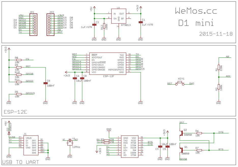

                                            @pi-ter Noch eine kleine dreiteilige Rätselaufgabe für Dich...
                                            Wenn Du einen D1 Mini verwendest und Du den Pin A0 nutzt findest Du hier die Lösung, warum Du diesen Pin mit Vorsicht mit einem weiteren vorgeschalteten Spannungsteiler anwenden solltest ..
                                            1. Warum ist es Aufgrund der internen Beschaltung des D1 Boardes keine gute Idee, die Vorschalt Schaltung aus dem Amazon-Angebot zu verwenden?
                                            2. Wie ist die Lösung des Problems "Messen einer Spannung von maximal 15 Volt" mit geringstmöglichem Bauteil-Aufwand, wenn man einen D1 Mini nebst seinem A0 Pin weiter verwenden will?
                                            3. Wie kann man die Adapterschaltung aus dem Amazon-Angebot trotzdem Anwenden?
                                            Ich weiß die Lösung auf alle drei Fragen, aber daran scheint ja kein Interesse zu bestehen ...
