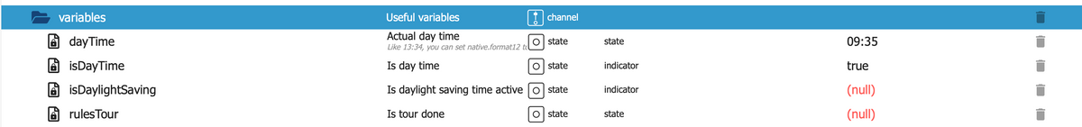

      HI,
      ich finde die Astrozeiten nicht mehr mit Sonnenuntergang, Abenddämmerung etc...
      Muss ich das irgendwo noch aktivieren?
      LG

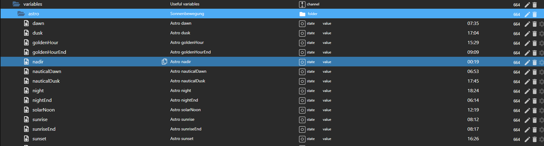

          Nee, die sind seit javascript 7.x im Ordner javascript.0.variables.astro.
          Olli_M DJMarc75 frankthegreat 3 Replies Last reply Reply Quote 4

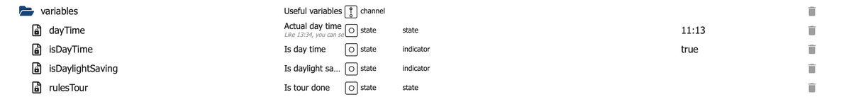

            die hab ich die aber nicht drin, also brauch ich auf jedenfalls das Script?

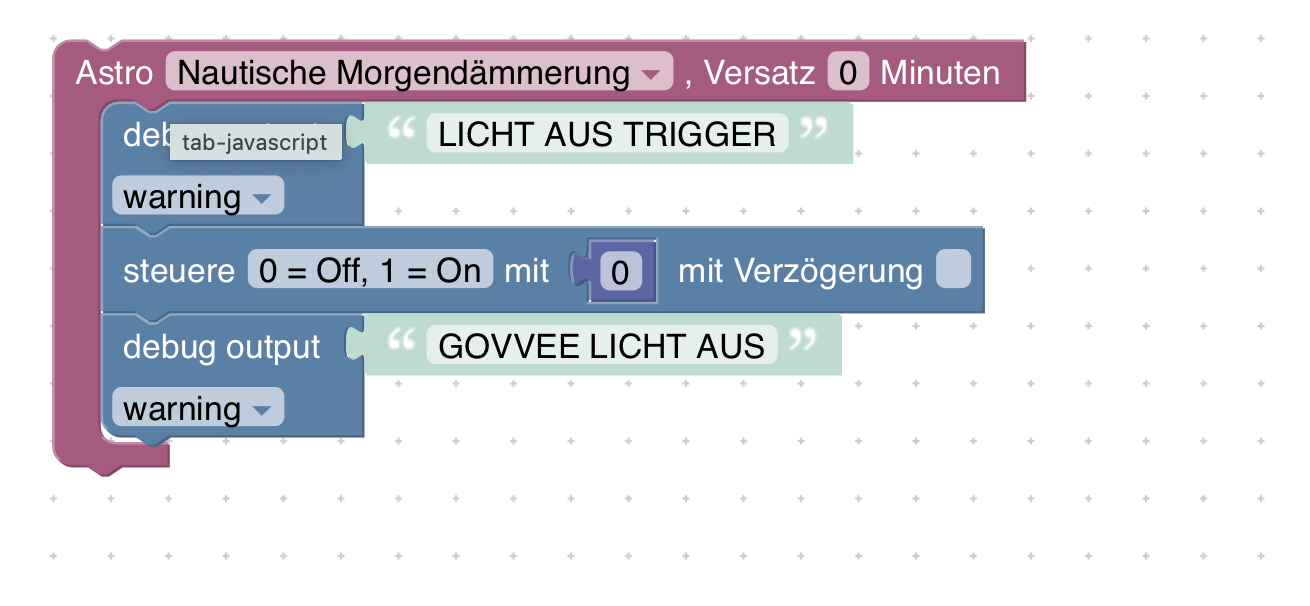

              ich hab ja ein Blockly, auf welche Infos greift die Astro Funktion?
              wenn ich die Dateien unter variable Astro nicht habe...
                Homoran Global Moderator Administrators @Olli_M last edited by
                @olli_m sagte in Astrozeiten wo?:
                auf deinen Standort und das Datum.
                Dann werden die Astrozeiten berechnet
                Olli_M 1 Reply Last reply Reply Quote 0

                  @ilovegym sagte in Astrozeiten wo?:
                  Gibts erst ab 7.3.0 - ist aber nicht stable
                  7.3.02023-12-07
                      klein0rUpdated blockly logo* (klein0r) Always set variables like isDaylightSaving
                      klein0rAdded astro times as states* (klein0r) Fixed copied time blocks
