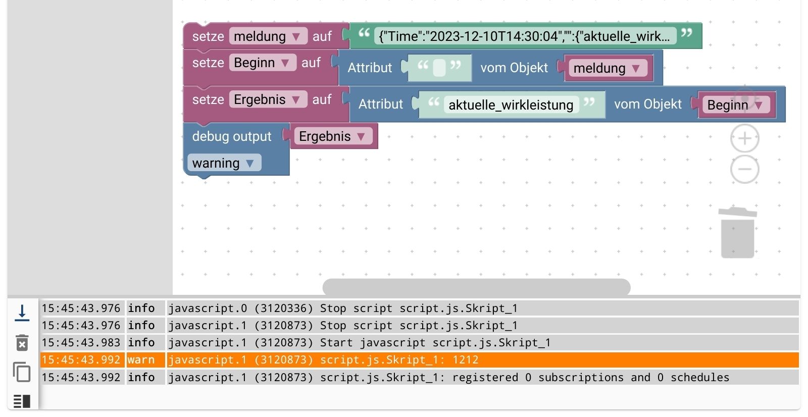

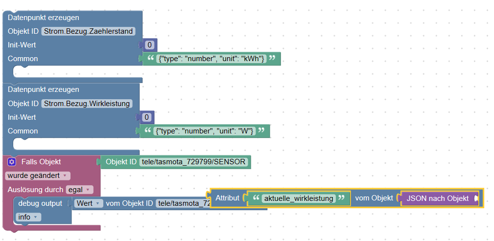

      ich versuche gerade die Daten von meinem Stromzähler mittels einem Tasmota IR-Auslesekopf und MQTT in ioBroker zu bekommen.
      Was bis jetzt funktioniert:
      Tasmota sendet Wirkleistung und Zählerstand an MQTT.
      Die Daten bekomme ich mittels MQTT Adapter in ioBroker.
      Es wird ein Objekt "mqtt.0.tele.tasmota_729799.SENSOR" angelegt.
      Der inhalt ist wie folgt:
      {"Time":"2023-12-10T13:53:24","":{"aktuelle_wirkleistung":98,"zählerstand_tarif_1":12495.8,"zählerstand_tarif_2":0.0"}}
      Nun versuche ich mittels Blockly das zu Parsen und neue Objekte "Strom.Bezug.Zaehlerstand" und "Strom.Bezug.Wirkleistung" anzulgen.
      Lleider bekomme ich das nicht vernünftig zerlegt.
      Homoran CPU6502 2 Replies Last reply Reply Quote 0
        Homoran Global Moderator Administrators @Meckii last edited by
        @meckii sagte in Daten Objekt aus MQTT zerlegen und in eigene Objekte packen:
        der Block schwebt frei im Raum.
        Was willst du damit erreichen?
          Meckii @Homoran last edited by
          Ja der schwebt da - das ist aber nicht der Fehler.
          Mein Problem habe ich glaube ich gefunden.
          Das Time bekomme ich rausgeparst - die anderen Werte nicht.
          Ich glaube das Problem ist das "verschachtelte" JSON...

                    paul53 @Meckii last edited by paul53
                    @meckii sagte: {"Time":"2023-12-10T14:30:04","":{"aktuelle_wirkleistung":1212,"zählerstand_tarif_1":12495.9,"zählerstand_tarif_2":0.0}}
                    Das Problem ist der leere Bezeichner des Objektes. Man muss erst damit das Objekt erzeugen, um dann auf die Attribute zugreifen zu können.

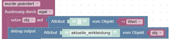

                      @paul53 Da bekomme ich eine Fehlermeldung
                      Cannot parse "mqtt.0.tele.tasmota_729799.SEN"SyntaxError: Unexpected token m in JSON at position 0
                      paul53 Homoran 3 Replies Last reply Reply Quote 0
                        @meckii
                        Blockly zeigen!
                          Homoran Global Moderator Administrators @Meckii last edited by Homoran
                          und mit 0.aktuel....
                          EDIT!
                          Natürlich hat @Paul53 wieder recht!
                          anders geht's nicht
                            Meckii @Homoran last edited by Meckii

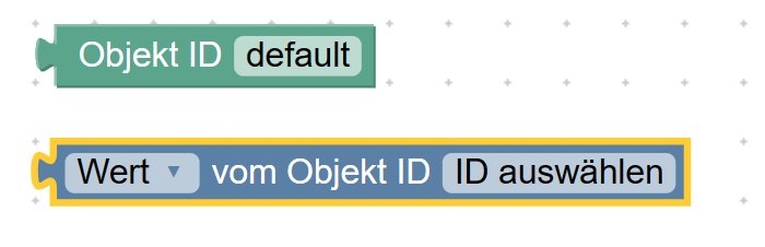

                            Ok wenn ich es mache wie du - also das Objekt in einen Text kopieren - dann geht es.
                            Greife ich auf das Objekt direkt zu kommt eine Fehlermeldung...
                            16:54:44.761	error	javascript.0 (1473) script.js.Strom.Bezug.Messdaten: Cannot parse "mqtt.0.tele.tasmota_729799.SEN"SyntaxError: Unexpected token m in JSON at position 0
                            16:54:44.763	error	javascript.0 (1473) script.js.Strom.Bezug.Messdaten: Cannot get zählerstand_tarif_2 of null
                            Gibt es einen vernünftigen Weg das originale Objekt wie es aus MQTT im ioBroker landet zu kopieren und hier einzufügen?
                            Edit:
                            Ich nehme alles zurück - der Depp saß vor dem Monitor.
                            Man sollte auf den Wert von ObjektID gehen und nicht auf die ObjektID..
                            Vielen Dank an alle!

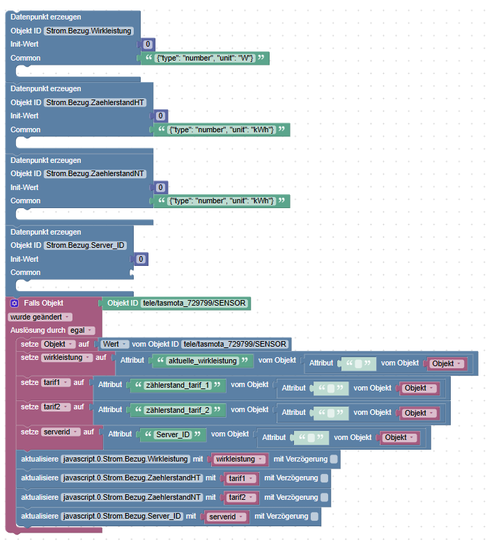

                                  Meine Lösung für die Nachwelt:
                                  var Objekt, wirkleistung, tarif1, tarif2, serverid;
                                  createState('Strom.Bezug.Wirkleistung', 0, JSON.parse('{"type": "number", "unit": "W"}'), async () => {
                                  createState('Strom.Bezug.ZaehlerstandHT', 0, JSON.parse('{"type": "number", "unit": "kWh"}'), async () => {
                                  createState('Strom.Bezug.ZaehlerstandNT', 0, JSON.parse('{"type": "number", "unit": "kWh"}'), async () => {
                                  createState('Strom.Bezug.Server_ID', 0, async () => {
                                  on({ id: [].concat(['mqtt.0.tele.tasmota_123456.SENSOR']), change: 'ne' }, async (obj) => {
                                    let value = obj.state.val;
                                    Objekt = getState('mqtt.0.tele.tasmota_123456.SENSOR').val;
                                    wirkleistung = getAttr(getAttr(Objekt, ''), 'aktuelle_wirkleistung');
                                    tarif1 = getAttr(getAttr(Objekt, ''), 'zählerstand_tarif_1');
                                    tarif2 = getAttr(getAttr(Objekt, ''), 'zählerstand_tarif_2');
                                    serverid = getAttr(getAttr(Objekt, ''), 'Server_ID');
                                    setState('javascript.0.Strom.Bezug.Wirkleistung' /* Strom.Bezug.Wirkleistung */, wirkleistung, true);
                                    setState('javascript.0.Strom.Bezug.ZaehlerstandHT' /* Strom.Bezug.ZaehlerstandHT */, tarif1, true);
                                    setState('javascript.0.Strom.Bezug.ZaehlerstandNT' /* Strom.Bezug.ZaehlerstandNT */, tarif2, true);
                                    setState('javascript.0.Strom.Bezug.Server_ID' /* Strom.Bezug.Server_ID */, serverid, true);
                                    wo ist das Blockly dazu?
                                      Das reiche ich gerne nach.
                                      War nur so dass ich zwei Kinder auf mir rumturnen hatte - jetzt sind sie im Bett 🙂
                                      Mir war übrigens nicht klar, warum ich dann etwas zeigen sollte wo ich den Fehler schon gefunden hatte...
                                      ICh gelobe besserung 🍻
                                        @homoran sagte in Daten Objekt aus MQTT zerlegen und in eigene Objekte packen:
                                        ID statt Wert von?
                                        immer alles zeigen, zeigen, zeigen!!
                                        was du trotz Nachfrage nicht gemacht hast
                                        Ich hatte versehentlich den oberen Block genommen statt den unteren.

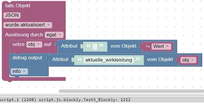

                                          das sah nämlich nach der DP ID aus, deswegen schrieb @paul53 auch sofort
                                          @paul53 sagte in Daten Objekt aus MQTT zerlegen und in eigene Objekte packen:
                                          Blockly zeigen!

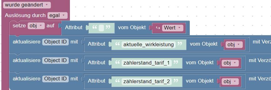

                                            @meckii sagte in: Das reiche ich gerne nach.
                                            Einfacher:
                                            912
                                            24
                                            1230
