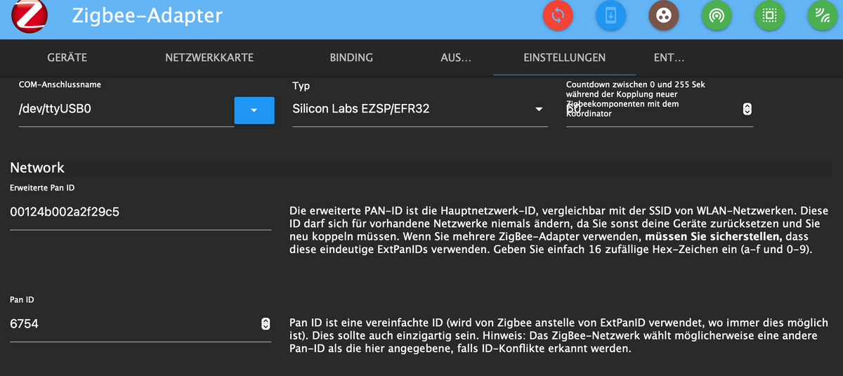

      und die Einstellungen wie folgt:
      installiert ist:

        Stell den COM-Port auf den Link aus /dev/serial/by-id um.

                      Welche Möglichkeiten werden dir in der Instanz des Adapters bei COM-Anschlussname angeboten (ich habe da aktuell eine ähnliche Unregelmäßigkeit)?

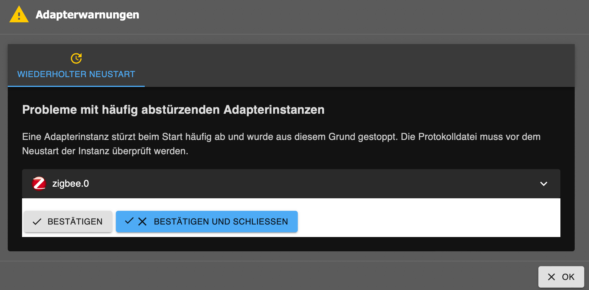

                        Beim ersten Login in iobroker kam das folgende Fehlerfeld:
                        @Meister-Mopper aktuell erhalte ich gar kein Dropdown; gestern konnte ich dort aber noch direkt den Stick auswählen, das war aber wenn ich es richtig erinnere auch der einzige Eintrag.

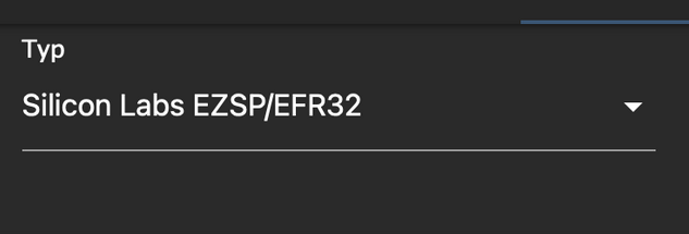

                              @nickwu der ist falsch
                              • N
                                NickWu @arteck last edited by NickWu
                                @arteck @arteck das war wohl meiner Rumprobiererei und Verzweiflung geschuldet.. habe jetzt auf TI Z-Stack gestellt und siehe da: Adapter wird grün und lässt sich verbinden. DANKE!
                                Ganz vielen Dank an alle, die hier zur Lösungsfindung beigetragen haben! ich gehe davon aus, dass es vor allem am Neustart gelegen hatte. Die jetzige Konfiguration hatte ich nämlich vorher auch schon mal eingetragen..
