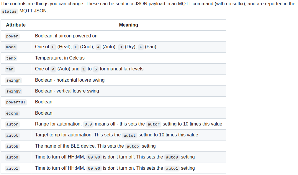

                    Aber so wie es jetzt ist funktioniert es ja mit einem String. Ich glaube, dass das genau so ist, wie du sagst, man muss den Payload als String senden. Oder als number, bei einem anderen DP für die Temperatur ist es ein number.
                    Ich hatte wohl tatsächlich die Doku falsch verstanden, hier mal ein Auszug:
