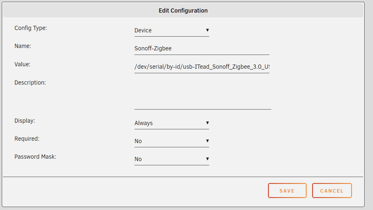

      Ich gehöre zu den Menschen mit dem gefährlichen Halbwissen und versuche trotzdem seit Tagen im Unraid Docker meinen SONOFF Zigbee - P Stick durchzureichen, was mir nicht gelingt. Vielleicht kann mir jemand den richtigen Hinweis geben, denn ich in den Tagen nicht gefunden habe.
      UnRaid 6.12.6
      iobroker 6.12.0
      Unraid hat die Grundkonfig + Nerd Tools und den iobroker Container
      Stick und Rechte sehen so aus:
      root@geckoUnraid:/dev# ls ttyUSB* -la
      crw-rw---- 1 root dialout 188, 0 Dec 10 07:46 ttyUSB0
      root@geckoUnraid:/dev# cd serial/by-id
      root@geckoUnraid:/dev/serial/by-id# ls -la
      total 0
      drwxr-xr-x 2 root root 60 Dec 10 07:46 ./
      drwxr-xr-x 4 root root 80 Dec 10 07:46 ../
      lrwxrwxrwx 1 root root 13 Dec 10 07:46 usb-ITead_Sonoff_Zigbee_3.0_USB_Dongle_Plus_82659113f03aec11b6369c957a0af07f-if00-port0 -> ../../ttyUSB0
      Im Container:
      /dev/serial/by-id/usb-ITead_Sonoff_Zigbee_3.0_USB_Dongle_Plus_82659113f03aec11b6369c957a0af07f-if00-port0:/dev/ttyUSB0

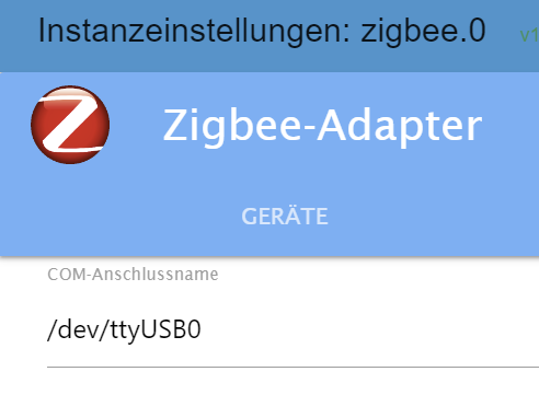

        @gecko1a sagte in Sonoff Zigbee USB Stick an Docker in Unraid durchreichen:
        Wenn ich das richtig sehe, ist der Stick im Container unter
        /dev/ttyUSB0
        erreichbar. Das muss in die Adapter-Konfig.

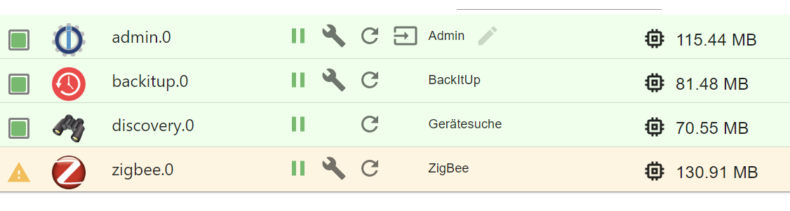

          @marc-berg Danke für die schnelle Antwort:
          Leider keine Verbesserung: Der Adapter zeigt weiterhin gelbes Dreick (Rot bei "Verbunden mit Gerät oder Dienst"
          Hier das Protokoll dazu:

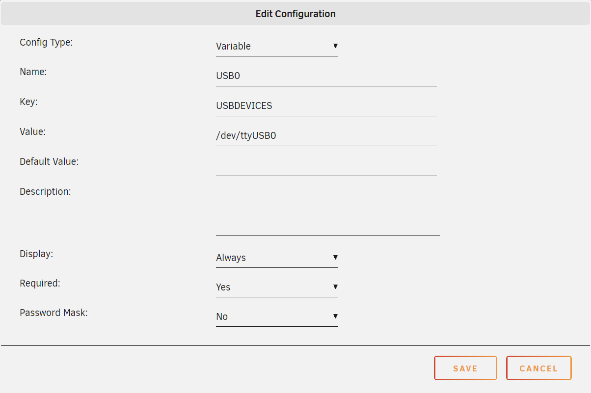

                      • Marc Berg
                        Marc Berg Most Active @gecko1a last edited by Marc Berg
                        @gecko1a
                        Steht in der Doku
                        https://docs.buanet.de/iobroker-docker-image/docs/#environment-variables-env
                        Die Umgebungsvariable USBDEVICES muss gesetzt sein, denn diese „Sets relevant permissions on mounted devices“.

                          gecko1a @Marc Berg last edited by
                          Manchmal ist die Lösung so einfach ....
                          Ich hatte jetzt den Container gelöscht, auch das Verzeichnis iobroker und die Backups.
                          Dann beim Aufsetzen des iobroker Docker in den Einstellungen den USB0 Port mitgegeben:
                          Im Startlog des iobroker kann man dann sehen, dass dies als ENV eingebunden ist und funktioniert:
                          -----                          System Information                          -----
                          -----                    arch:                x86_64                       -----
                          -----                    hostname:            ec2aacb61d40                 -----
                          -----                          Version Information                         -----
                          -----                    image:               v9.0.1                       -----
                          -----                    build:               2023-12-01T18:43:20+00:00    -----
                          -----                    node:                v18.19.0                     -----
                          -----                    npm:                 10.2.3                       -----
                          -----                        Environment Variables                         -----
                          -----                    SETGID:              100                          -----
                          -----                    SETUID:              99                           -----
                          -----                    USBDEVICES:          /dev/ttyUSB0                 -----
                          -----                Step 4 of 5: Applying special settings                -----
                          Some adapters have special requirements/ settings which can be activated by the use of environment variables.
                          For more information see ioBroker Docker Image Docs (https://docs.buanet.de/iobroker-docker-image/docs/).
                          USBDEVICES is set.
                          Setting permissions for "/dev/ttyUSB0"... Done.
                          und in iobroker Zigbee Adapter:
                          Dann wurde es grün 🙂
