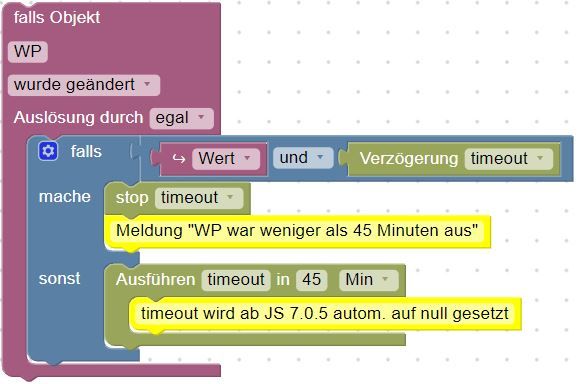

      ich stehe gerade bissel auf der Leitung. Wie kann ich denn das Ein- und Ausschalten eines Gerätes vergleichen, dass ich mir eine Meldung schicke, wenn bestimmte Zeitspanne unterschritten wird.? Praktisch soll eine Wärmepumpe überwacht werden, dass ich eine Meldung bekomme wenn diese z.B. nach 45min wieder einschaltet. Eigene Objekte für WP AN und WP Aus wären ja sicher die Grundlage, diese zu erstellen ist kein Problem …
      Vielen Dank
        paul53 @SvenH75 last edited by paul53
        @svenh75 sagte: Meldung bekomme wenn diese z.B. nach 45min wieder einschaltet.
          SvenH75 @paul53 last edited by
          @paul53 Hallo und vielen Dank, hab es nachgebaut und es scheint zu funktionieren…… richtig nachvollziehen kann ich es noch nicht 🙈😀, muss ich mich nochmal damit beschäftigen…..
