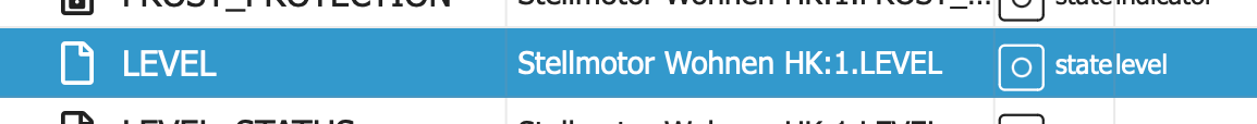

      Ich kann zwar den Ventilöffnungsgrad im Objekt
      hm-rpc.1.000A1928586D2C.1.LEVEL schreiben aber die interne Logik im Thermostat schreibt diesen immer wieder um.

        paul53 @Michael a last edited by
        @michael-a sagte: hm-rpc.1.000A1928586D2C.1.LEVEL schreiben
        Der Datenpunkt ist "read only". Er kann nur vom internen Regler geschrieben werden.

            Das sehe ich etwas anders:
            Der Datenpunkt lässt sich schon beschreiben, ist ja nicht gesperrt
