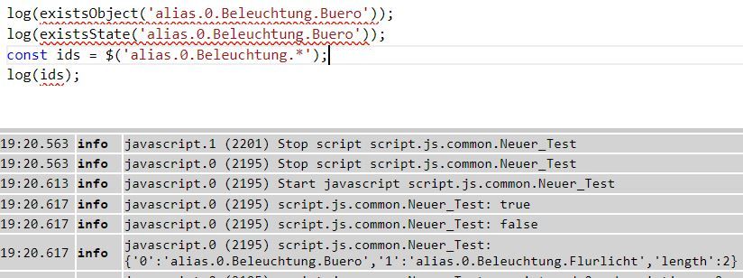

                    paul53 @coalado last edited by
                    @coalado sagte: log($("alias.0.*")) enthält alias.0.example auch nicht mehr
                    Das kann ich bei mir (JS 7.4.0) nicht nachvollziehen:
                    742
                    368
