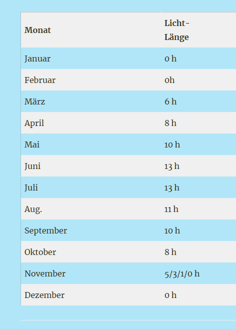

      Hallo ich zebreche mir seid einieger zeit den kopf wie ich den zeitpalan mit einem Blockly script umsetzen kann
      es ist für eine steckdose

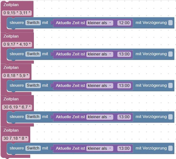

            @horst-böttcher Ja - für jedes Zeitintervall zwei Triggerpunkte setzen. Ich mache das aber immer vorzugsweise mit der CRON-Notation - die ist kürzer, und für mich Grufti auch gewohnter 😉
            Hier der Juni, wo Du möchtest, dass 13 Stunden pro Tag das Licht an ist...
            Minute = 0, Stunde = 8, Tag=Egal, Monat = 6, Jahr = Egal => Im Juni wird täglich um 8:00 das Licht eingeschaltet
            Minute = 0, Stunde = 21, Tag=Egal, Monat = 6, Jahr = Egal => Im Juni wird täglich um 21:00 das Licht ausgeschaltet
            21 - 8 = 13 Stunden....
              paul53 @Horst Böttcher last edited by paul53
              @horst-böttcher
              CRON:
              Von April bis Oktober wird die Sommerzeit berücksichtigt.
              MartinP 1 Reply Last reply Reply Quote 1
              • MartinP
                MartinP @paul53 last edited by MartinP
                @paul53 Respekt für den wüsten Trick mit dem Verwursten des An/Ausschaltens in einem Cron-Job 😉
                Bei so etwas habe ich manchmal etwas Bedenken - spätestens, wenn man ein paar Wochen später über seinen Ideen brütet, und denkt "was habe ich mir damals bloß dabei gedacht...".
                Aber das hier habe sogar ich begriffen 😉
                P.S. um den November müsste man sich wohl in besonderer Weise kümmern - mir scheint, dass es da einen gleitenden Übergang von 5 Stunden Tageslicht auf 0 Stunden am Ende des Monats geben soll 😉
