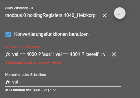

          bonsai308 @paul53 last edited by
          Hi Paul, danke für Deine schnelle Antwort!
          Hab das mal eingefügt. Siehe selbst...
          bonsai

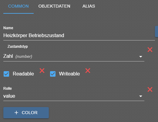

            paul53 @bonsai308 last edited by paul53
            @bonsai308 sagte: Hab das mal eingefügt. Siehe selbst...
            Der Alias muss vom Typ "string" sein und nimm den Haken bei "Writeable" raus. Zeige mal die komplette Konvertierung (in Code tags).
            EDIT: Das funktioniert:
            val == 4000 ? 'aus' : val == 4001 ? 'bereit' : val == 4002 ? 'Heizbetrieb' : 'ungültig'
