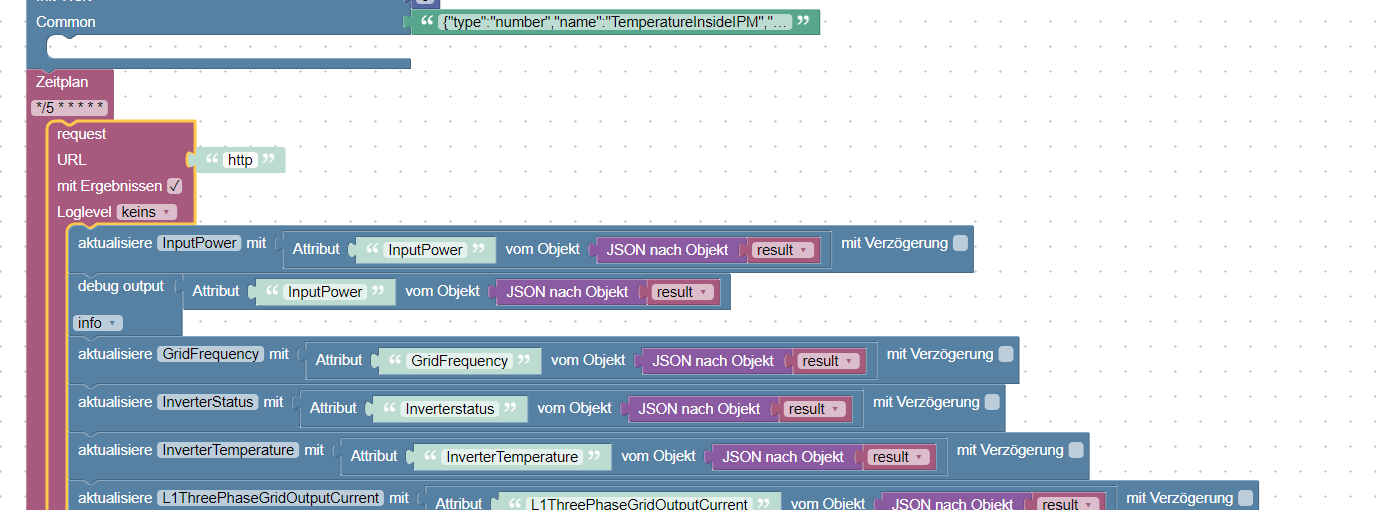

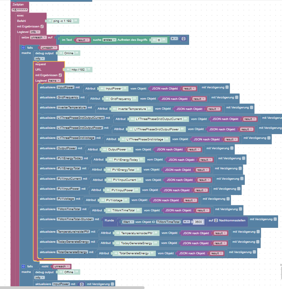

      ich habe einen Growatt Wechselrichter von dem ich per MQTT die Werte zu ioBroker sende. Leider schaltet sich der Wechselrichter ab sobald die Sonne weg ist und damit auch der WLAN Stick, der die Daten sendet. Der request Befehl findet die URL nicht mehr und überschreibt alle Werte mit {"ack":true}. Wie kann ich das verhindern? Ich möchte Werte wie z.B. TodayGenerateEnergy nachts weiterverarbeiten.

          Jockelflo last edited by
          • Armilar
            Armilar Most Active Forum Testing last edited by Armilar
            @jockelflo
            Ich denke @Codierknecht meinte eher etwas Blockly zum zeigen...
            Ist aber völlig normal, dass undefined zurückgegeben wird...
            Könntest das Problem auf zwei Arten lösen:
            1. Schiebe das Result durch eine zusätzliche JS Funktion, die prüft, ob das Result aus dem Request undefined ist (undefined kann Blockly meines Erachtens nicht wirklich von Haus aus)
            2. Mache aus dem Result einen String und vergleiche auf != 'undefined' --> Dann schreiben --> sonst halt nicht
            Codierknecht 1 Reply Last reply Reply Quote 1

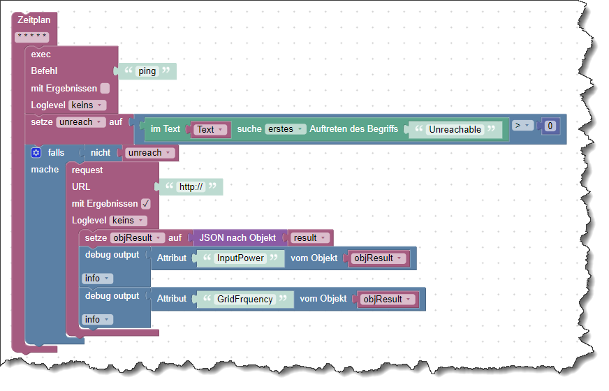

                    Das wäre ein Teil des Blockly. Ich habe auch mit Ping probiert aber wenn Ping alive true anzeigt und ich mit dem Baustein "Trigger" "Falls Objekt - Objekt ID=Ping alive = true" arbeite, startet das Script nicht mehr

                        Homoran Global Moderator Administrators @Jockelflo last edited by
                        @jockelflo sagte in undefined Werte sollen nicht geschrieben werden:
                        klar, das triggert ja nur in dem Moment wenn alive true wird
                        das muss in die Logik rein
                            @jockelflo was soll der Trigger mitten in der Logik.
                            Das wird schief gehen

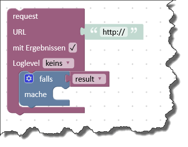

                              AHH, ihr seid zu schnell für mich. Hatte das falsche Bild beim posten erwischt

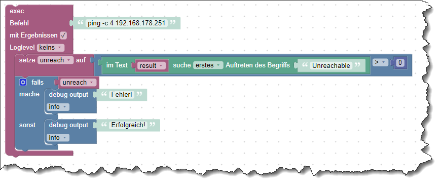

                              • Codierknecht

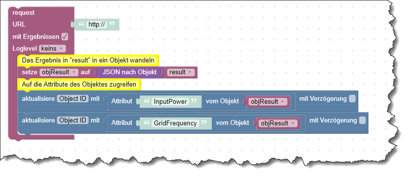

                                Codierknecht Developer Most Active @Jockelflo last edited by Codierknecht
                                @jockelflo
                                Das Prinzip:

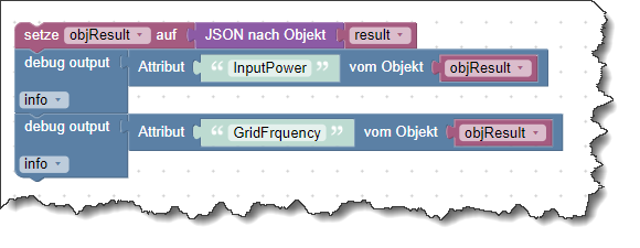

                                  Jockelflo @Codierknecht last edited by
                                  @codierknecht Kannst du mir bitte näher erklären, warum das Ressourcen spart?
                                  • Codierknecht
                                    @jockelflo
                                    Man konvertiert das Ergebnis nur 1x in ein Objekt und greift dann auf dessen Attribute zu.
                                    Das ist effektiver als result immer wieder in ein neues Objekt zu konvertieren.

                                        Jockelflo last edited by Jockelflo
                                        Abend,
                                        der Wechselrichter hat abgeschaltet und die Werte sind geblieben. Ich habe das jetzt so wie im Bild gelöst mit "Offline" und "Online". Das Thema Optimierung muss ich noch angehen. Vielen Dank für die Hilfe
                                        PS: Habe den unteren falls-mache Trigger mit sonst ersetzt, damit ich nur einen Trigger habe.
                                          Und dabei dann auch mal unreach umbenennen. Das sagt nämlich gerade das Gegenteil aus.

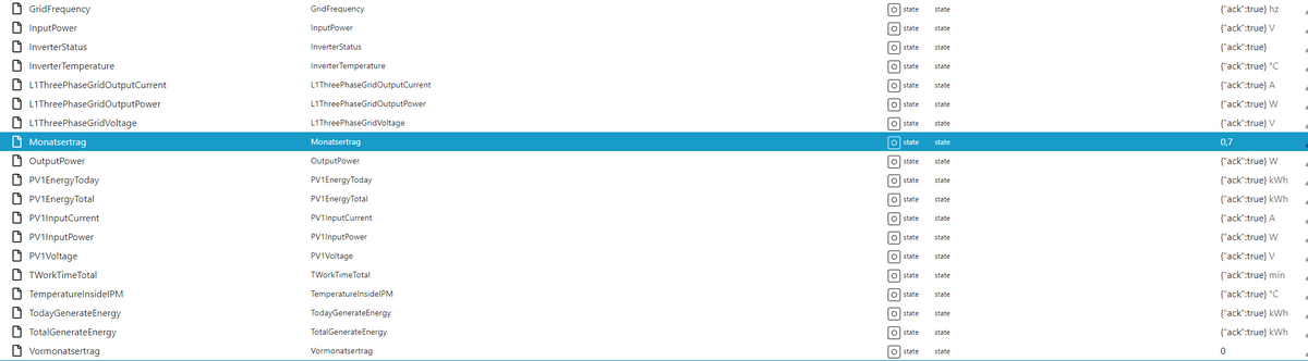

                                            @codierknecht
                                            Guten Morgen,
                                            Wenn ich das so mache mit "objResult" erhalte ich als Ausgabe
                                            {ack:true} und nur wenn ich statt "objresult" wieder result nutze, erhalte ich Werte wie z.B. 149W
                                            Was mache ich denn falsch?
