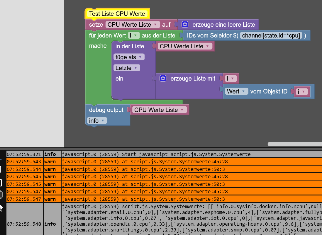

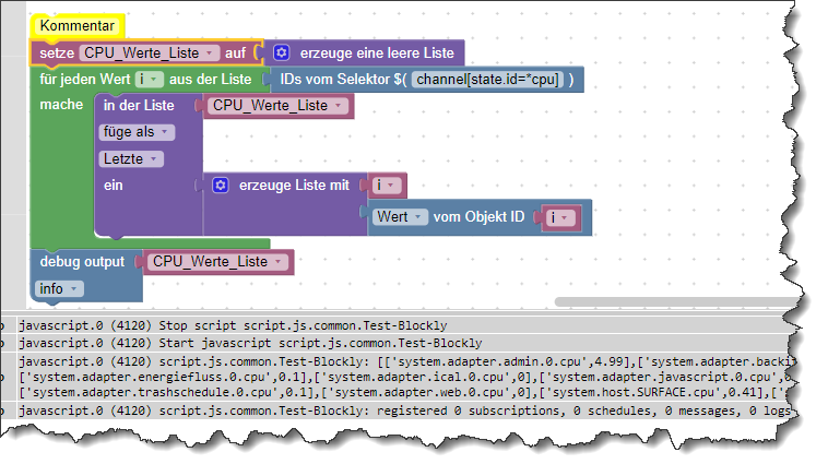

      Hallo, ich möchte gerne eine Liste erzeugen und diese gerne anzeigen lassen in Vis.
      Allerdings scheitert es schon bei der Liste. Was habe ich hier falsch egmacht ?
      Und wie könnte ich so eine Liste dann anzeigen?
      • Codierknecht
        Codierknecht Developer Most Active @tourer4778 last edited by
        @tourer4778
        Ist das alles?
        Wie kommen da die Zeilen 45 und 50 zustande? Sind da noch Blöcke außerhalb des Bildschirms?
        Und auch wenn Blockly das intern durch einen Unterstrich ersetzt: Keine Leer- oder Sonderzeichen in Variablen- oder Funktionsnamen!

          Ja, da sind noch weitere Blöcke, aber die machen keine probleme.
          Leerzeichen sehe ich dort nicht.

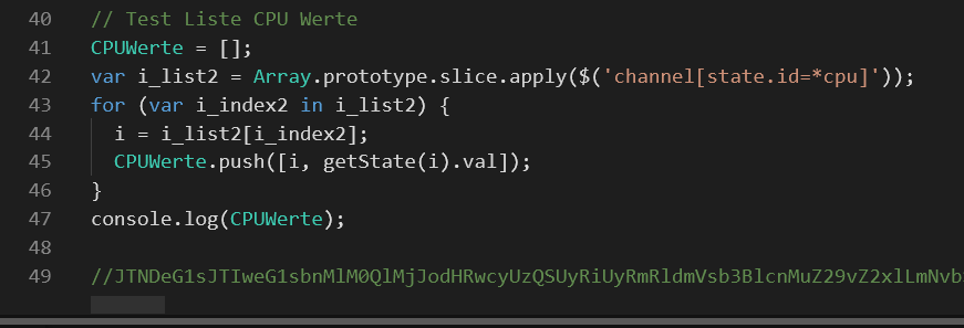

            @tourer4778 sagte in Liste erstellen mit Blockly macht Warnungen:
            Dann schau mal in die Zeilen 45 und 50 des JS-Code.
            Das wird ja angemeckert.
            Der gezeigte Teil funktioniert einwandfrei:
            Sieht so aus:
              tourer4778 @Codierknecht last edited by tourer4778
              @codierknecht
              ceile 50 gibt es gar nicht. Den Code einfügen sieht sehr unübersichtlich aus, daher ein Bild...

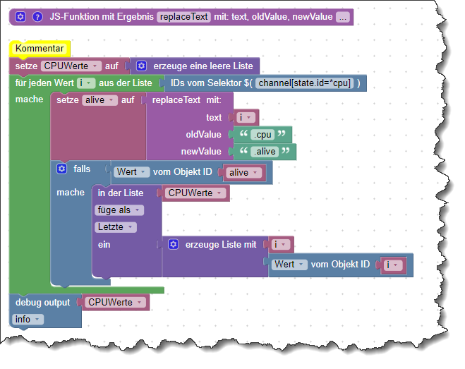

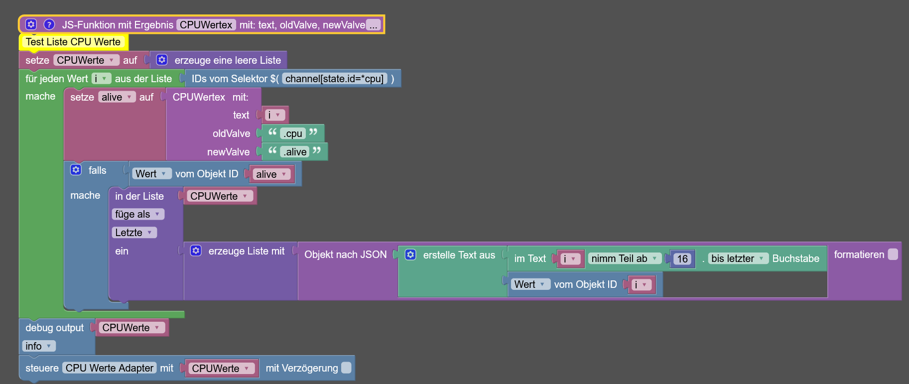

                Funktioniert bei mir fehlerfrei - auf meiner Testkiste.
                Produktiv sieht das auch bei mir vergleichbar aus:
                Das liegt an gestoppten Instanzen. Die haben keinen Wert in cpu.
                Ich habe das so gelöst:
                Die JS-Funktion ist denkbar simpel:
                return text.replace(oldValue, newValue);
                  @codierknecht sagte in Liste erstellen mit Blockly macht Warnungen:
                  Super, danke, mit der deaktiven Instanz, hätte ich auch selbst drauf kommen können.

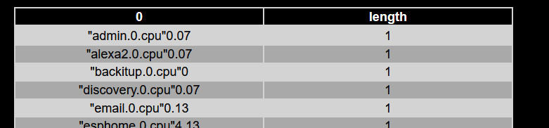

                      Ich bekomme das Json Format nicht hin. Mit ein json Tabelle könnte ich es ja anzeigen, aber derzeit sieht es so aus.
                      • Codierknecht
                        Codierknecht Developer Most Active @tourer4778 last edited by Codierknecht
                        @tourer4778
                        Ich würde das JSON "von Hand" zusammenklöppeln 😉

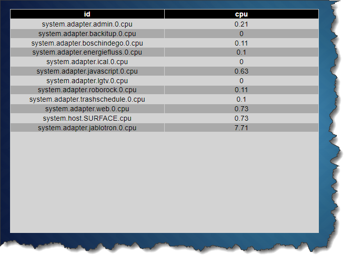

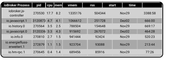

                            ich nutze dazu seit fast 10 Jahren ein Skript aus der ioBroker Steinzeit
                            sieht damit so aus
