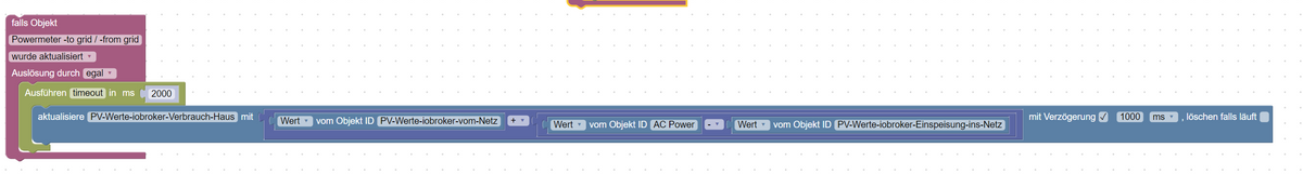

      Ich berechne meinen Hausverbrauch über dieses Script
      Nur manchmal kommt es dabei zu viel zu hohen Werten. Ich will den Wert "PV-Werte-iobroker-Verbrauch-Haus" nun nur aktualisieren wenn er zwischen bestimmten Werten liegt. Wie mache ich das am besten? Einfach ein "Falls" vorher einbauen und die Berechnung nochmals rein kopieren und nur wenn dieser Wert in einem Bereich liegt das alles aktualisieren lassen oder gibts eine elegantere Variante?

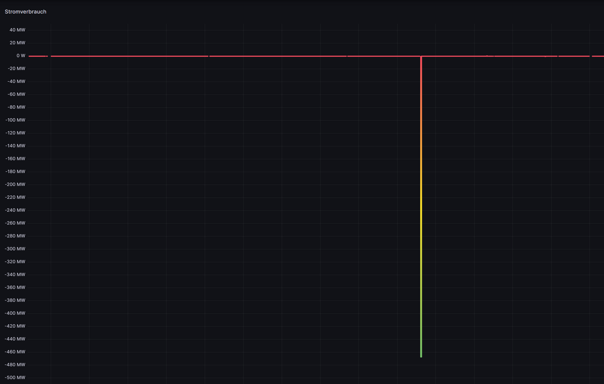

      Hier mein Grafana darauf, ist natürlich nicht möglich das ich MW verbrauche/einspeise.

        @mhuber
        Speichere das Ergebnis Deiner Berechnung in einer Variablen.
        Dann kannst Du mit "Falls" prüfen und wenn OK den Inhalt der Variablen in den DP schreiben.
        Aber warum mit Timeout und dann noch zusätzlich mit Verzögerung?
          mhuber @Codierknecht last edited by
          @codierknecht danke! Timeout und Verzögerung ist noch ein Relikt aus tests, muss ich eh mal raus geben.
