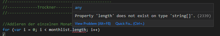

      Beim Auslesen der Länge des Arrays, erhalte ich aber folgende Fehlermeldung:
      Hat jemand eine Idee woran das liegen kann?

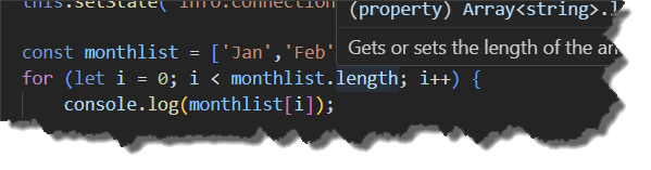

        Mein VSCode zickt hier allerdings auch gar nicht rum:

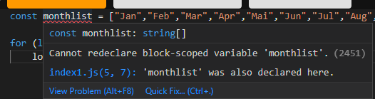

          Ich bekomme nun diese Meldung: (Habe dein Beispiel in ein neues Script kopiert)
          Fehlen mir irgendwelche Abhängigkeiten oder ist meine Version der JS Instanz buggy?
          Habe v7.4.0 installiert.
          • Codierknecht
            Codierknecht Developer Most Active @jwlzlawl last edited by
            @jwlzlawl
            Die Meldung besagt, dass monthlist bereits an anderer Stelle deklariert wurde.
            Steht Dein Script etwa im Ordner "global"?

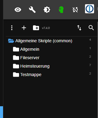

              Das Script bei dem der Fehler auffiel liegt im Ordner "Heimsteuerung".
              Das Testscript im Ordner "Testmappe".

                solche Fehler kommen eher davon, das der javascript editor zu diesem zeitpunkt nicht weiß was für ein typ die variable ist.
                die weitere deklaration für monthlist ist in der typescript notation. da wird dann explizit der typ deklariert (hier array of string). du musst dich entscheiden, je variable kannst du nur einmal deklarieren. wenn du das : string[] hinter monthlist aus der ersten zeile kopierst und die 2.zeile löscht, dann müsst alles super sein.
                der editor hat eine eigene prüfung, die unabhängig von der eigentlichen ausführung ist. daher kann es im editor schon gemeckere geben, aber die ausführung funktioniert einwandfrei.
