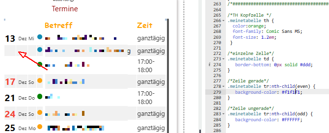

      .. css ist für mich Schwerarbeit, vielleicht kann jemand helfen.
      Soweit habe ich das hin "gefummelt" aber wie bekomme ich die weißen Ränder links oder rechts weg?
      /*TH Kopfzelle */
      .meinetabelle th {
       color:orange;
       font-family: Comic Sans MS;
       font-size: 1.2em;
      /*einzelne Zelle*/
      .meinetabelle td {
        border-bottom: 0px solid #ddd;
      /*Zeile gerade*/
      .meinetabelle tr:nth-child(even) {
        background-color: #f1f1f1;
      /*Zeile ungerade*/
      .meinetabelle tr:nth-child(odd) {
        background-color: #FFFFFF;

        das ist etwas schwer zu sagen.
        dein pfeil zeigt auf einen grauen bereich.
        das css hilft erst auch mal nicht weiter, da ja dein genereller hintergrund weiß ist.
        wahrscheinlich ist es ein element, das um diese tabellenzeilen drum herum ist.
        das musst du erst einmal herausfinden. dann kann man schauen ob das padding oder margin ist oder gar freie positionierung, das ist aber eher unwahrscheinlich.

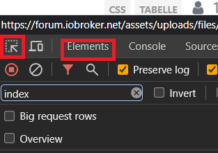

        das element herausfinden kannst du über die webdeveloper tools, die du mit F12 aufrufen kannst. Im Reiter Elements gibt es ein Elementauswahltool. Das nimmst du und versuchst mit der Maus so genau wie möglich zu treffen. Beim darüberschweben werden die Elemente entsprechend hervorgehoben.
        Wenn du es markiert hast, dann zeigt es das element auch direkt im html elementebaum an. auf der rechten seite werden die aktuell geltenden css regeln angezeigt. da kannst dann mal schauen ob padding, margin mit dabei ist und kannst die direkt life überschreiben.
        wenn du für das richtige element die richtigen regeln gefunden hast, muss man schauen, wie man die richtige css selektor regel definiert, dass genau das/die richtigen elemente getroffen werden. aber bis dahin musst du erst einmal selbst schauen oder ist das ein bekanntes widget? können wir das irgendwie nachstellen?

          webdeveloper tools
          Das braucht eine Zeit !

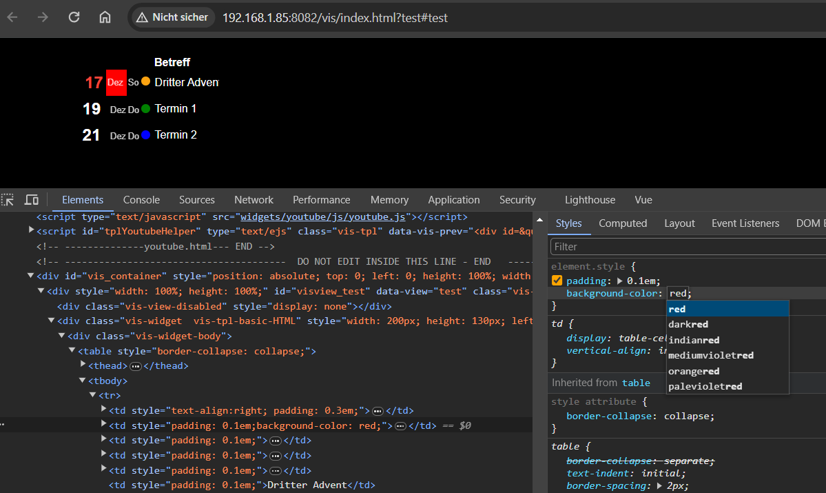

            heute habe ich mittels DevTool versucht, den Ursprung des hellen Rahmes zu bestimmen. Es ist mir nicht gelungen, es fehlt mir einfach ein CSS Talent. 😞
            Das Widget an sich ist ein einfaches HTML Widget. Der Inhalt wird von einem Script von Uhula generiert.
            Ich hatte es zum Neuaufsetzten für VIS2 ein klein wenig geändert (alle class="mdui* Farbanweisungen" entfernt).
            Zur Veranschaulichung habe ich ein farbiges Widget hinterlegt. Der Rahmen ist anscheinend transparent oder die Zellen schweben mit Abstand nebeneinander,- ich weis es nicht 🙂
            So sieht das aus: a9f093bb-5caf-4744-a1f8-e29ed46f8916-image.png

                das beschäftigt mich nun doch noch und fand gerade hier etwas über Cellpadding und Cellspacing.
                Dann das <table>Element durch <table style="border-collapse: collapse;"> sowie
                alle folgenden <td> Elemente durch <td > style="padding: 0.1em;"> ersetzt.
                Das ergibt dann eine brauchbare Darstellung.
                Das kann ich so im Script unterbringen. Allerdings weis ich nicht ob es einfacher geht und das hier nur "gefrickelt" ist.

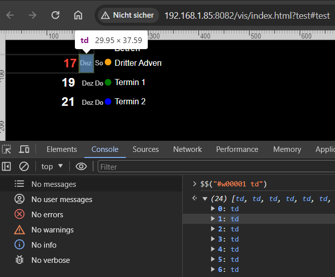

                    in den webdeveloper tools kann man in der konsole dann beispielsweise
                    $$("#w00000 td")
                    dann wird einem genau angezeigt, was mit so einem selektor genau ausgewählt wird
                    wenn man dan auf so ein element klickt, dann springt man genau zu der position und kann alles life ändern. hier rechte seite css den hintergrund einer zelle rot gemacht
                    Agrippinenser 1 Reply Last reply Reply Quote 1

                      man kann das auch alles selbst direkt life ausprobieren
                      $$("#w00000 td")
                      oh mein lieber @oliverio, jetzt habe ich in wenigen Stunden mehr dazugelernt als in den Jahren zuvor.
