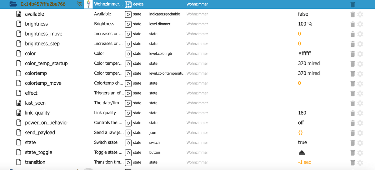

            Das was die Zigbee-Geräte so liefern. Zigbee2mqtt liefert alle Datenpunkte in ioBroker.
            Beispiel:

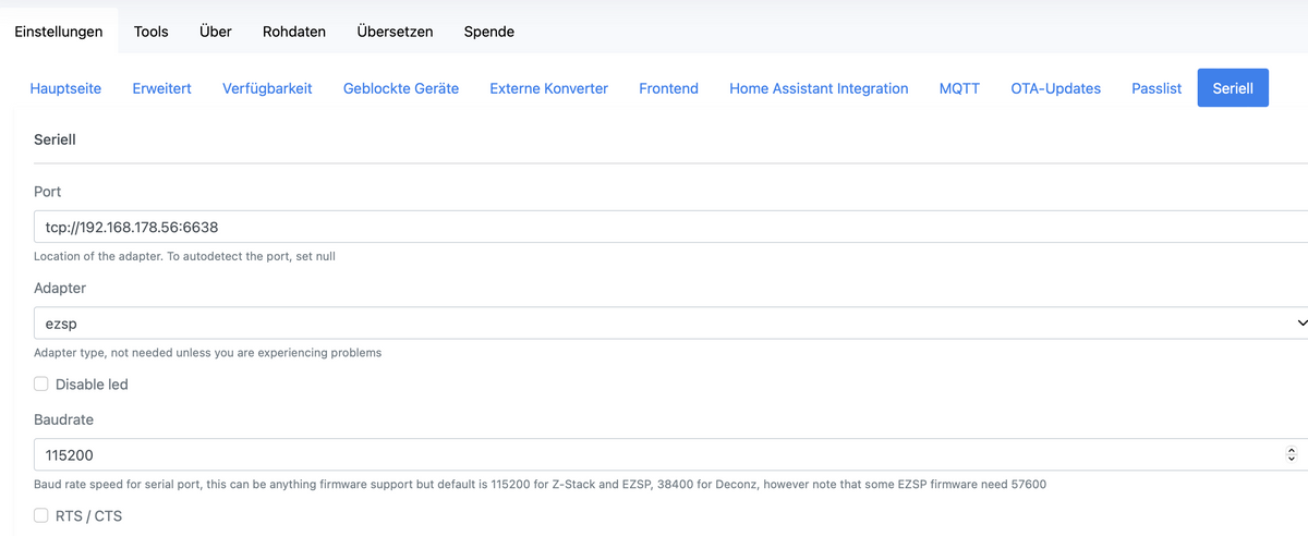

                  Könntest du mir evtl. mal einen screenshot von deinen zigbee2mqtt-Adapetereinstellungen machen?

                        MartyBr @123brokerei last edited by
                        @123brokerei
                        Den Zigbee2MQTT betreibe ich als eigene virtuelle Maschine unter Proxmox. Damit ist er unabhängig vom ioBroker.
                        Die Einstellungen vom Stick sind hier (der Stick wird unter Seriell als Netzwerkgerät eingestellt):
