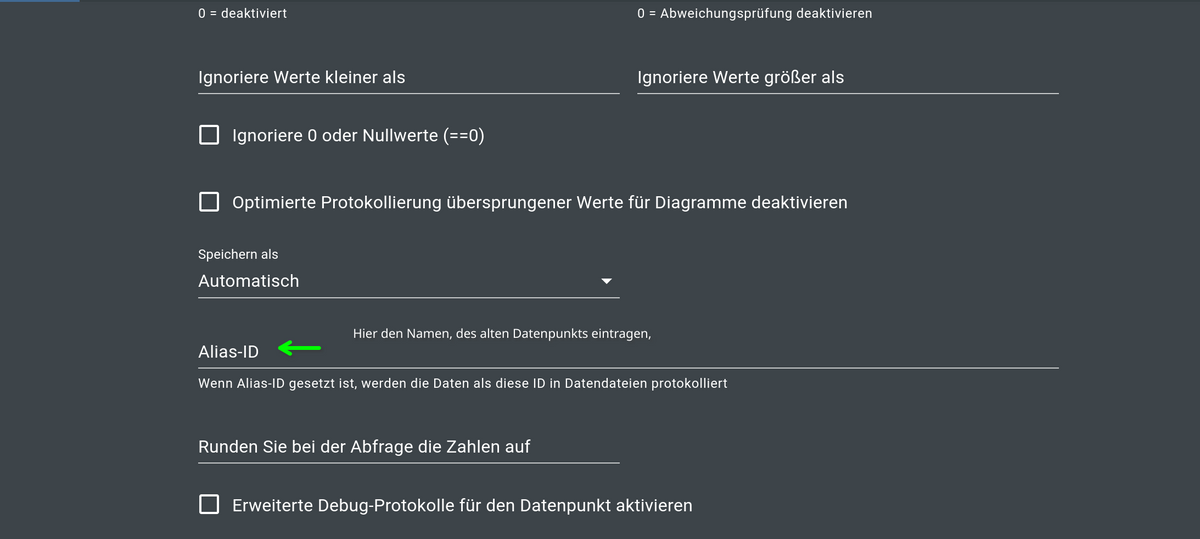

        1. wie von Dir gewollt, die Daten in der influxDB umbenennen
        2. im neuen Datenpunkt, die Möglichkeit des Alias nutzen
        3. gleich Aliase nutzen, dann kann man das Gerät dahinter austauschen, der Datenpunkt, bleibt aber der gleiche, sowohl für Skripte, als auch für die Historisierung in der Datenbank!
        VG
        Bernd
          loverz @Guest last edited by
          @dp20eic danke für die tolle Auflistung.
          Variante 3 ist mein Ziel.
          Variante 2 find ich nicht so toll, weil mich das etwas verwirrt.
          Variante 1 wäre cool. Wie geht das?
