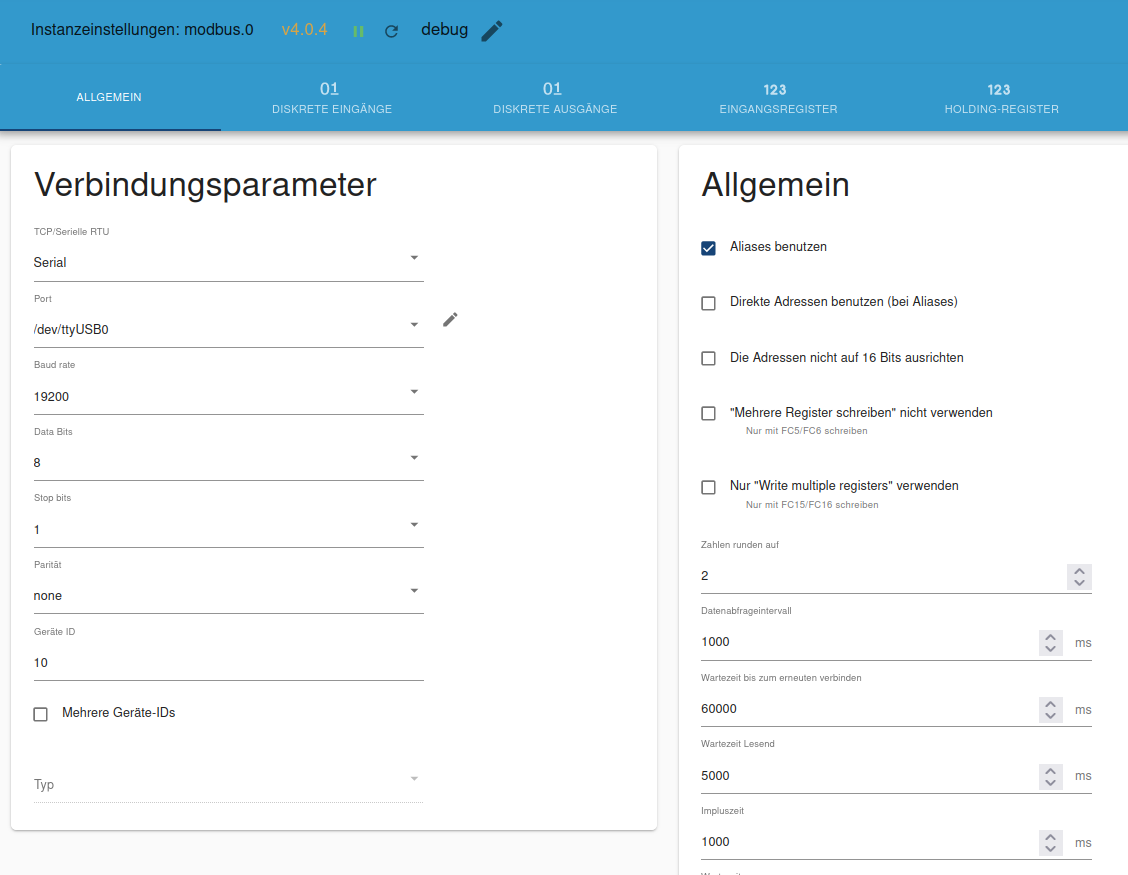

      Ich kann hier gerade keine Bilder einfügen:
      Daher versuche ich die Einstellung zu beschreiben:
      Verbindungsparameter:
      Seriell / /dev/ttyUSB0 / 19200 / 8 / 1 / none / 10 (Geräte ID) / Mehrere Geräte
      Allgemein:
      nur Alisas benutzen angewählt

          wolfi999999 @Homoran last edited by
          1. wie ich ich die Kommunikation zu dem Modbus Teilnehmer herstellen möchte steht im Titel "Modbus rtu seriell"
          2. DSD TECH SH-U10 USB-zu-RS485-Konverter für Modbus
          4. Nein, ich habe den Container diverse male neu gestartet und dann sollte der Adapter Modbus im ioBroker sich den USB Adapter schnappen und ich sollte mit dem Tool Probleme haben auf den /dev/ttyUSB0 zu kommen.

                      • W
                        Ich habe auf ein alten Notebook ioBroker und den Adapter Modbus installiert , die gesehenen Parameter eingetragen und gestartet. Es hat nach dem starten etwas gedauert aber dann lief der Adapter Modbus. Und es wurden Daten abgerufen.
                        D.h. Meine Verdrahtung und der USB RS485 Adapter funktionieren.
                        Das war aber abzusehen, da ich aus dem LXD Container ja auch schon mit dem CLI Tool Zugriff hatte.
                        Aber bei der Installation von ioBroker läuft in dem Container etwas anders als auf meinem Notebook.
                        Ich werde die ganze Geschichte nochmal neu aufsetzen und schauen ob ich in den System LOGs was finde.
                        Aber erstmal vielen Dank Wolfgang

                              • W
                                wolfi999999 last edited by wolfi999999
                                Hallo homoran, hallo Community
                                mein Problem scheint erstmal gelöst.
                                Ich habe soweit alles richtig gemacht. Aber...
                                So habe ich es zum laufen bekommen; ist aber ganz schlecht:
                                Aber damit "ioBroker Adapter Modbus" aus dem LXD Container über den USB RS485 kommunizieren darf braucht
                                der User iobroker root Rechte obwohl der user iobroker in der Gruppe dialout ist.
                                Das ist ganz schlecht.
                                Offensichtlich werden bei Erstellung des Containers für die USB Schnittstelle höhere Rechte erwartet; warum auch immer.
                                Mir ist das erst aufgefallen als ich mir das ganze nochmal als Debian Container aufgesetzt habe.
                                Da hatte auch mein privater User erstmal keine root- Rechte.
                                Und da bin ich auch nicht mit dem modpoll CLI-Tool auf die Schnittstelle gekommen "Permission denied".
                                Erst als ich mir root-Rechte zugewiesen habe konnte ich wieder kommunizieren.
                                Bei Ubuntu weise ich dem installierenden User schon root-Rechte mit Passwortabfrage zu, daher hatte ich immer sofort root Rechte.
                                Ich hatte, wie im folgenden Chat beschrieben, auch den chmod... ausgeführt, aber nur einmal.
                                Das war mein Fehler.
                                So und nun noch ein Link für alle Interessierten, wie man einen USB-Stick einem QNAP LXD Container zugänglich macht:
                                Dieser "sudo chmod 777 /dev/ttyUSBx" muß wohl nach jeden Neustart des Containers ausgeführt werden.
                                LXD Container USB
                                21.12.2023 Ergänzung zum Durchreichen von USB-Schnittstellen in einen Container:
                                Die von mir verlinkte Beschreibung ist leider nicht vollständig, daher auch meine Probleme mit dem USB-Port:
                                Dieser Befehl stellt den Port /dev/ttyUSB0 gleich in die richtige Gruppe und mit den richtigen Schreibleserechten.
                                lxc config device add ubu2204-iobroker00 ttyUSB0 unix-char mode=0660 gid=20 path=/dev/ttyUSB0
                                Es gibt noch weitere Einstellungen:
                                LXD unix-char
                                Gruß Wolfgang
