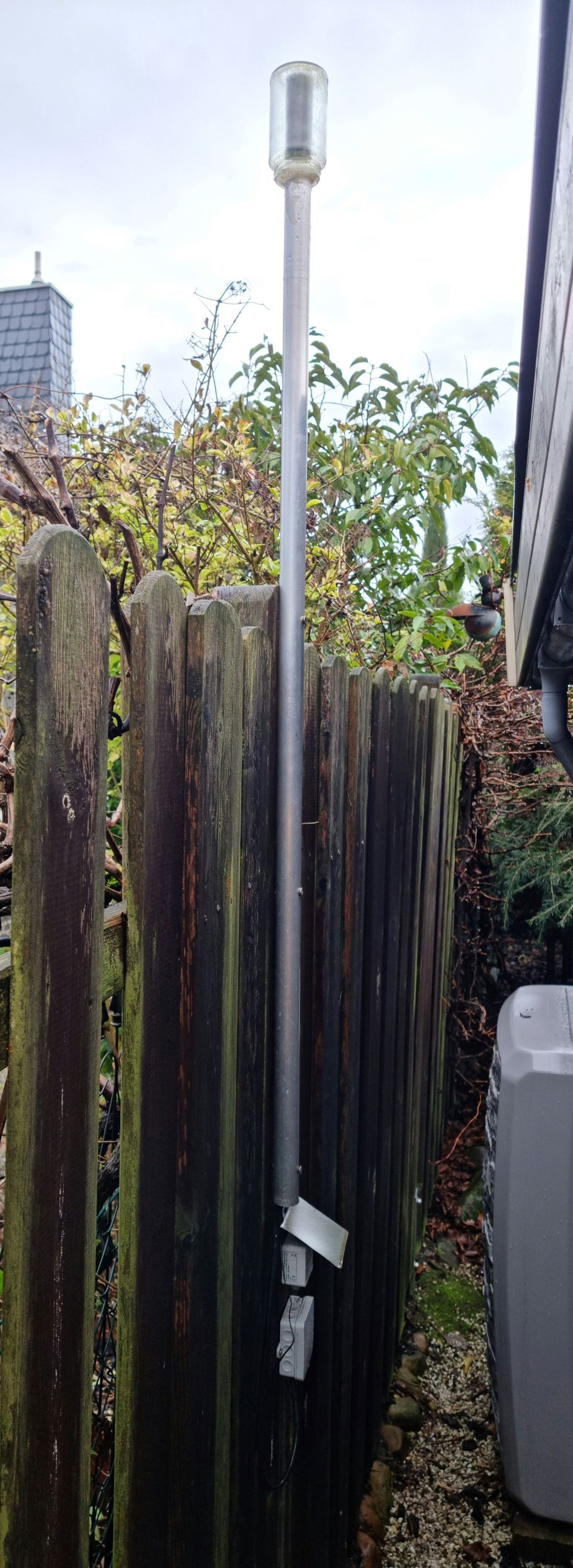

                  Dieter_P @saeft_2003 last edited by Dieter_P
                  @saeft_2003

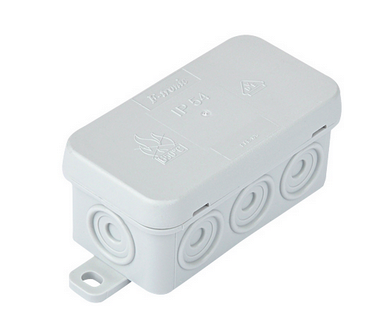

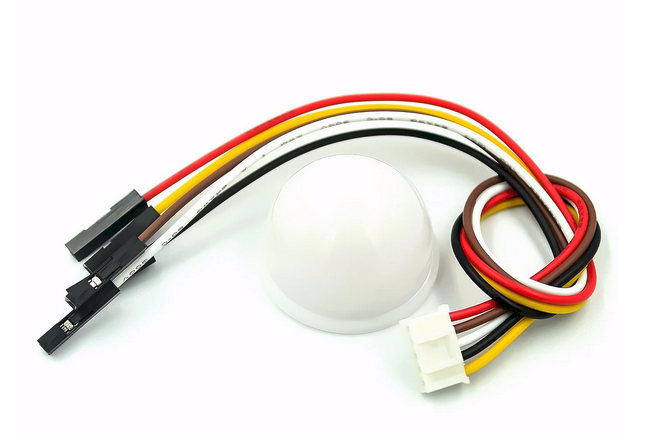

                  Nutze einen bh1750 mit so einer Halbkugel als Wetterschutz:
                  Von der Größe passt das perfekt in so eine AP-Dose mit dem runden Ausschnitt (Stufenbohrer) im Deckel:
                  Da innen am Kellerfenster direkt ein ESP sitzt hab ich den I2C rausgeführt, aber in die Dose passt natürlich auch noch einer rein.
                  Ich mag besonders die verlässlich und zyklische Übermittlung der Daten.
                  Läuft jetzt >2 Jahre problemlos.

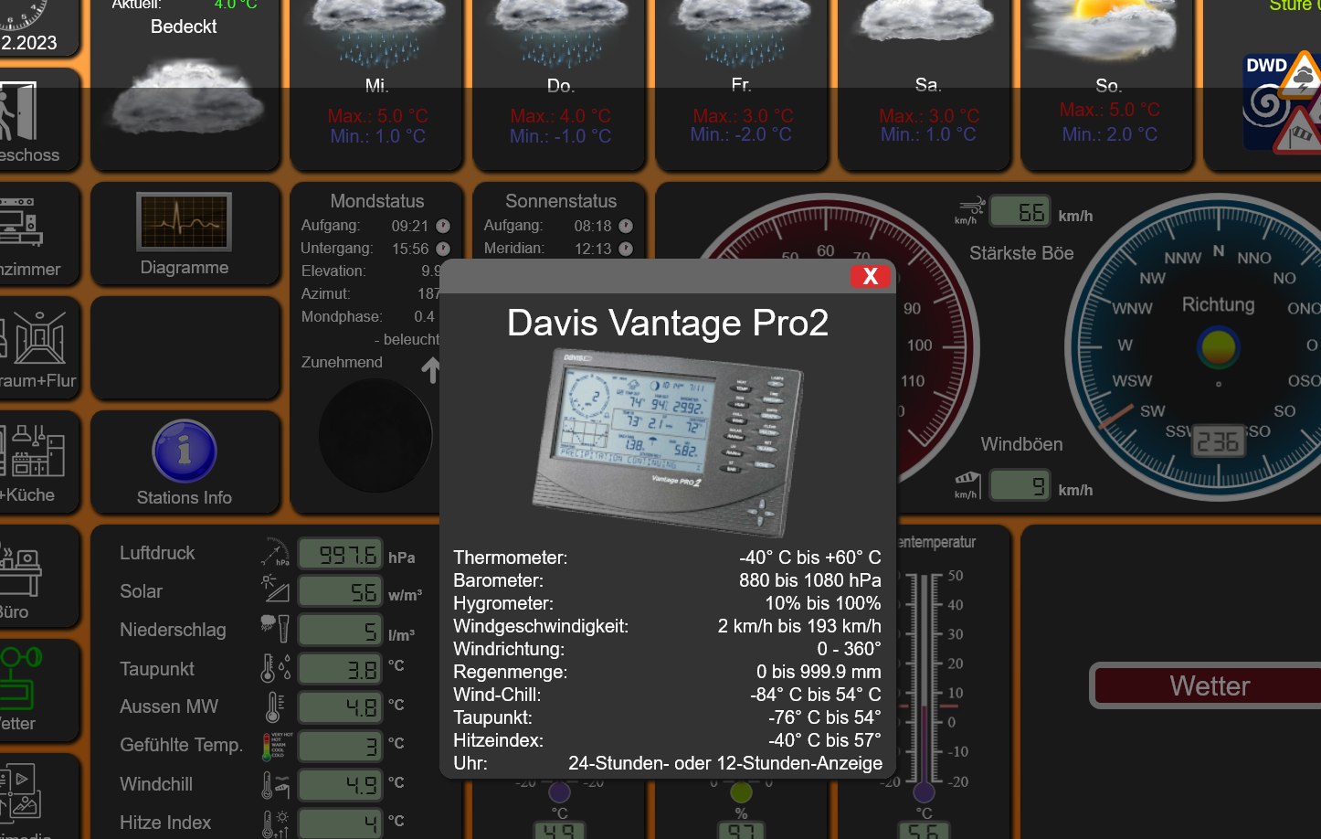

                                  Ich messe die Helligkeit über die Wetterstation Vantage Pro 2 von Davis.

                                        @wildbill , Richtig, den Solarsensor. Den kann man auch zur Helligkeit heranziehen.
                                        z.B. meine Rollos laufen damit nach dem Badewannen Prinzip..

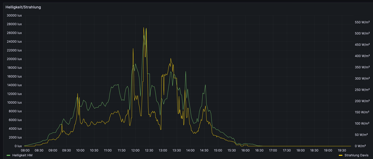

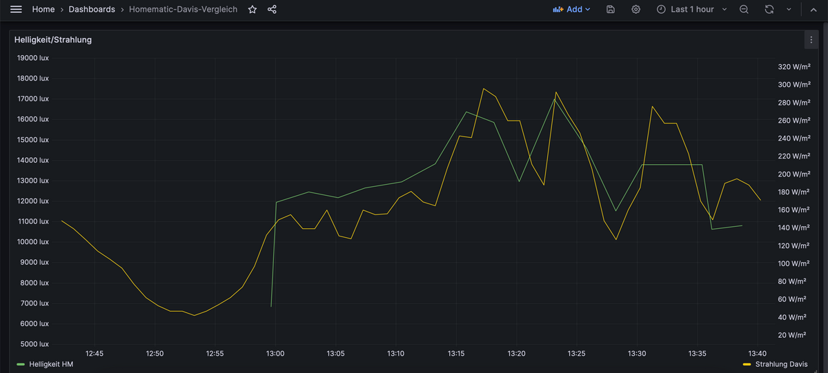

                                          @esp8266 Ich habe mal für den Helligkeitssensor Influx aktiviert und lasse mal Daten aufzeichnen. Beim Solarsensor hab ich es eh an wegen Solaranlage. Dann lege ich mal beide Kurven in Grafana übereinander. Das interessiert mich jetzt doch, wie sehr das korrespondiert bzw. abweicht. Ich meine, ich hätte das schonmal verfolgt, finde grad aber nix mehr.
                                          Für @saeft_2003 aber vermutlich keine gangbare Lösung. Für den Preis der Vantage und des Sensors kann er sich viele HM-Sensoren holen und bei Bedarf tauschen... 😊
