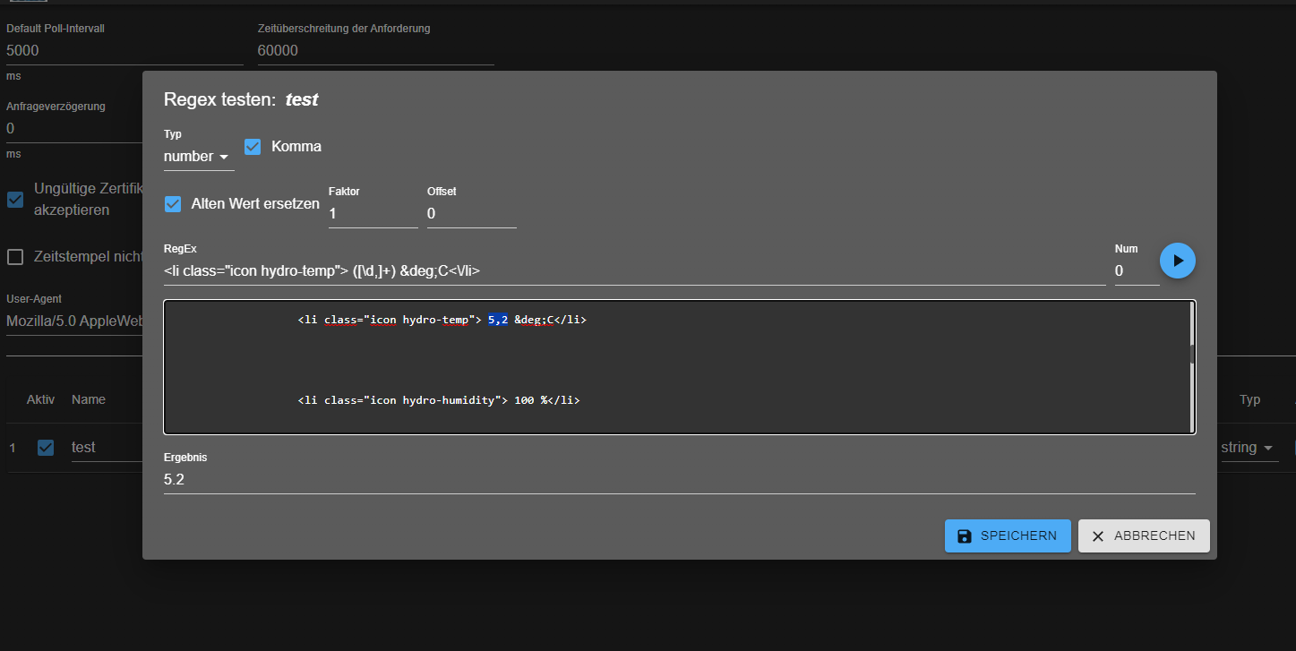

                  hier mal an einem beispiel
                  <li class="icon hydro-temp"> ([\d,]+) &deg;C<\/li>
                  einstellung: typ number und mit komma
                    australien @OliverIO last edited by
                    @oliverio said in Werte aus Website auslesen:
                    <li class="icon hydro-temp"> ([\d,]+) °C</li>
                    Super!!!! Danke!
                    Wenn man weiss wonach man suchen muss und dazu noch die Systeme kennt.
                    Jetzt hab ich es 🙂
