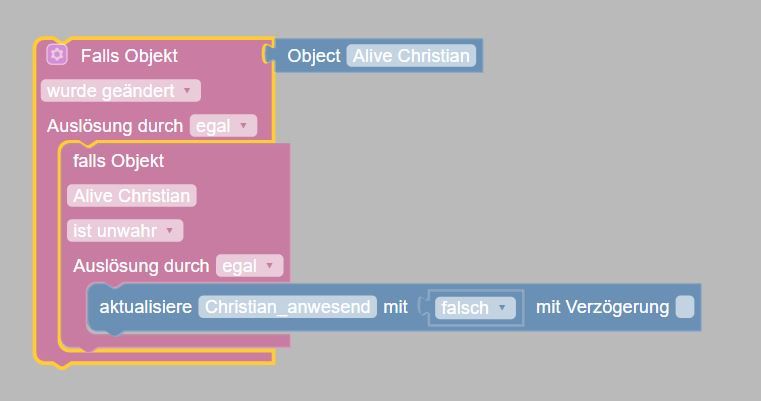

        Thomas Braun Most Active @PapaChriLo last edited by
        @papachrilo
        Trigger im Trigger funktioniert nicht.

            PapaChriLo @Thomas Braun last edited by
            @thomas-braun
            Wie sonst ?
                @papachrilo
                Nach dem Trigger muss eine 'wenn-dann'-Prüfung erfolgen.

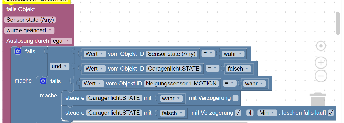

                  oFbEQnpoLKKl6mbY5e13 @PapaChriLo last edited by oFbEQnpoLKKl6mbY5e13
                  @papachrilo

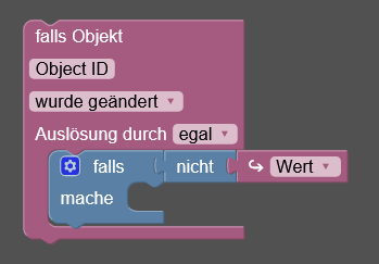

                    maloross @PapaChriLo last edited by
                    @papachrilo ! ein Auszug, wie ein Skript bei mir funktioniert.
                    Einmal der Trigger als äußerer Rahmen, dann aus dem Bereich "Logik" ein "falls mache" Objekt.

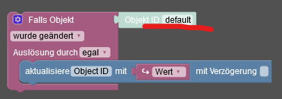

                      Der rot markierte Bereich: KEINEN Block einfügen sondern per KLICK den Datenpunkt auswählen.
                      Hier das Ganze zum Importieren und Anpassen:
