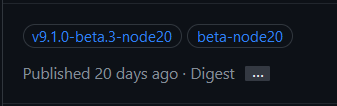

                        EDIT :
                        meinst du das ... das ist BETA

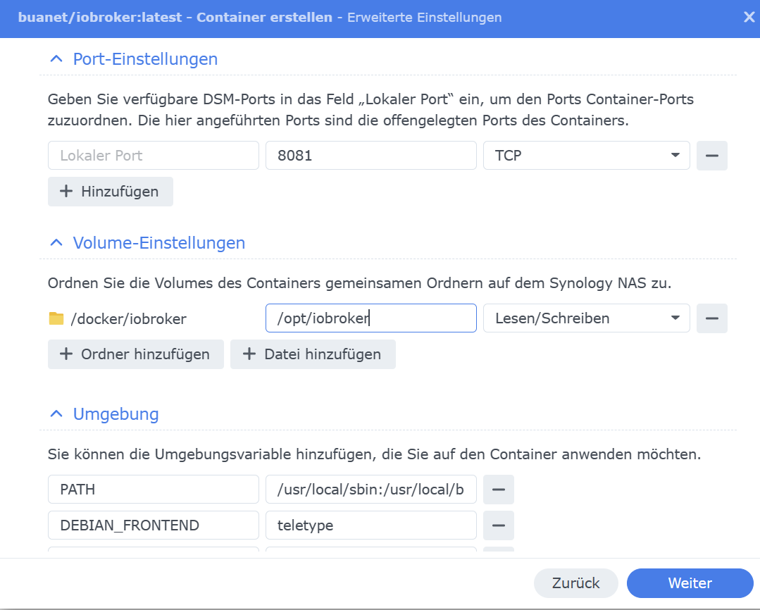

                                  Auf dem NAS wird der Container Manager installiert. Bevor jetzt der Container erstellt wird sollte man ein Verzeichnis anlegen. z.B. /volume1/docker/iobroker
                                  Im Container Manager wird dann ein Container erstellt (iobroker) bei der Erstellung darauf achen das man das vorher angelegte Verzeichnis benutzt.
                                  und eine Datei eintagen. Hier aber auf die richtige schreibweise achten. (gibt tolle Effekte wenn man statt /opt/iobroker z.b. /usr/iobroker eintägt)

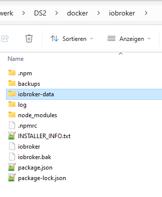

                                  Wenn alle richtig ist kann man den container problemlos löschen und neu erstellen. Dadurch das alle Daten ausserhalb des Containers liegen bleibt alles bei Updates oder Neuinstallation erhalten.
                                  Beispiel mit Zugriff über Windows explorer.
