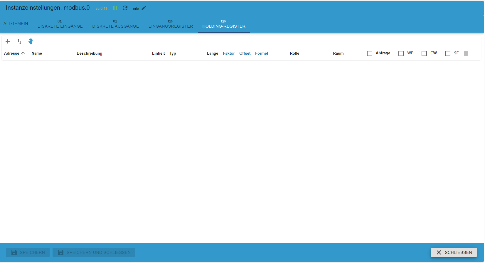

      Hallo. Ich scheitere gerade an den Basics und würde mich freuen, wenn jemand helfen kann. Mein Problem nach der Installation des MODBUS-Adapters im iOBroker (version 5.0.11): ich finde keinen IMPORT Knopf zum Importieren der CVS-Datei für HOLDING-REGISTER.
      Hi, I'm currently failing at the basics and would be delighted if anyone can help. My problem after installing the MODBUS adapter in iOBroker (version 5.0.11): I can't find an IMPORT button to import the CVS file for HOLDING-REGISTER.
      • Glasfaser
        Glasfaser @leonundjulie last edited by
        @leonundjulie sagte in MODBUS - wie CSV importieren:

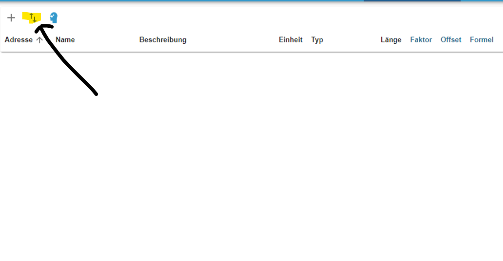

        Klick ---
          leonundjulie @Glasfaser last edited by
          @glasfaser DANKE.

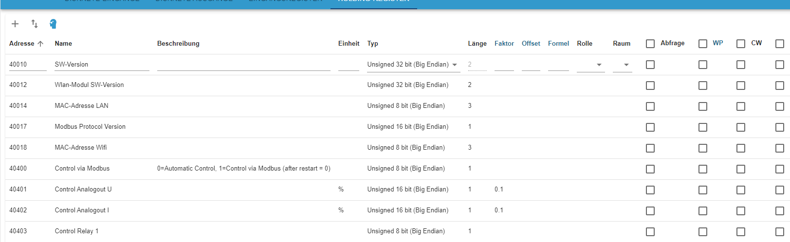

          Jetzt muss ich "nur" noch die CSV Datei vom SMARTFOX ist TSV konvertieren ... mich dabei an die richtige Spaltenreihenfolge halten
          Das soll laut Modbus "_address name description unit type len factor offset formula role room poll wp cw isScale"

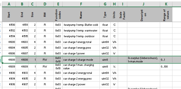

          Dies ist die Datei von SMARTFOX .. die in CSV zu konvertieren respektive TSV kovertiert werden muss - man gönnt sich ja sonst nichts 🙂
          Modbus-Register-SMARTFOX-Pro-SMARTFOX-Pro-2-v22e-00.01.03.10.xlsx

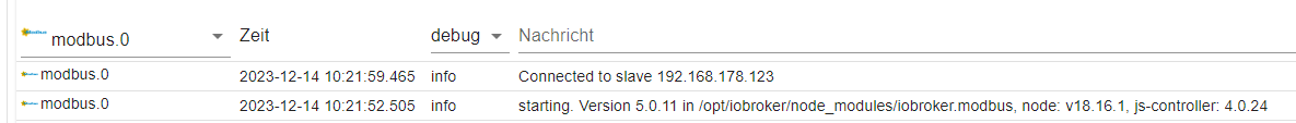

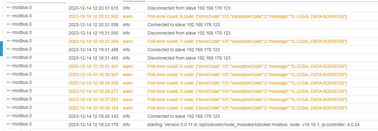

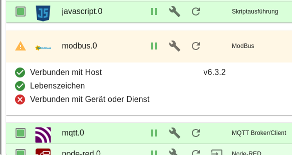

              Die Verbindung steht:

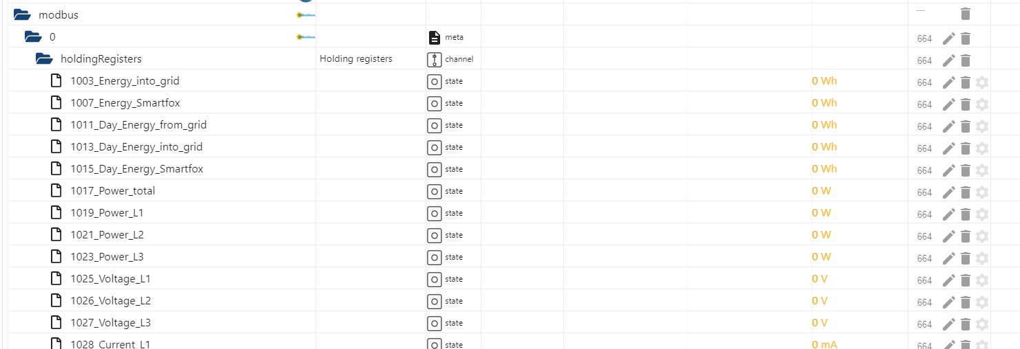

              Demnach ist die Verbindung wohl aktiv, aber ich bekomme keine Daten aus meinem Smartfox PRO.

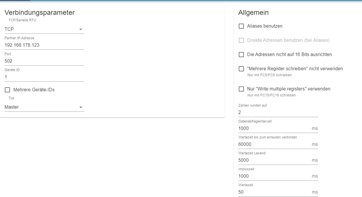

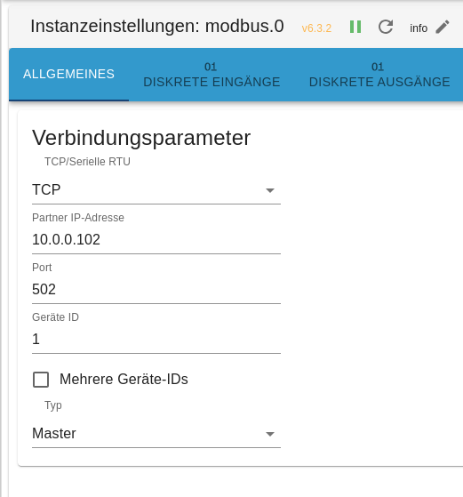

              Die Einstellungen (Und es ist egal, ob "Allias benutzen auf ja oder nein steht"):
              Warum kommen bei mir keine Werte? Kann ich irgendwie einen Debug-Mode aktivieren um zu sehen, ob da überhaupt was vom Samrtfox kommt? Ob da alle 1000ms ein Request an den Smartfox gesendet wird?
              R M 2 Replies Last reply Reply Quote 0
                Radi @leonundjulie last edited by
                @leonundjulie Auf die Schnelle geantwortet: Mach mal bei Abfrage einen Haken rein.
                  leonundjulie @Radi last edited by leonundjulie
                  @leonundjulie : hilft nicht
                  führt zu

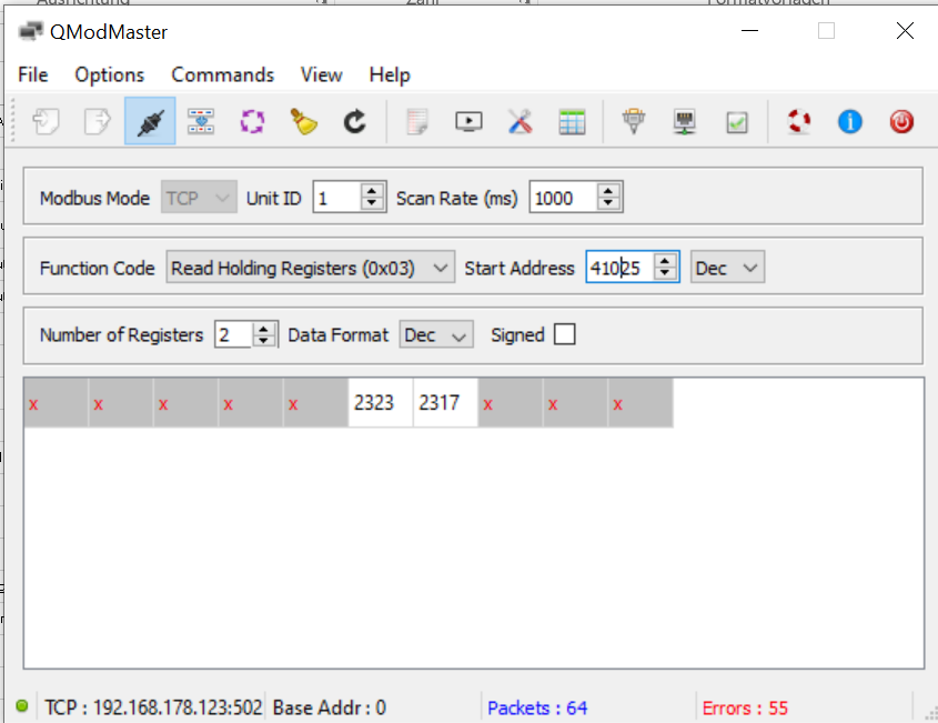

                  Ich habe zwischenzeitlich mal mittels anderem Tool den Smartfox auszulesen - und siehe da es geht: Dabei habe ich den "Function Code" einstellen müssen ... davon habe ich hier im Form noch nichts gelesen ... es aber vielleicht einfach übersehen.
                  R 3 Replies Last reply Reply Quote 0

                    @leonundjulie Die Aliase sind aus?
                      @leonundjulie Versuch es am Besten auch ersmal nur mit einem Register und teste ggf. ob es eine Adressverschiebung gibt.
                        Radi @leonundjulie last edited by Radi

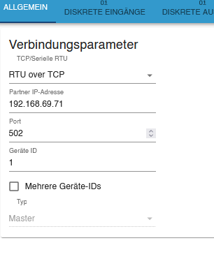

                        @leonundjulie Ansonsten auch mal probieren, ob es nicht doch RTU over TCP ist(Ist allerdings auch ein anderes Gerät). Meine Einstellung sieht so aus:
                            @leonundjulie Du wirst doch nicht so schnell aufgeben?!
                            Die Adressen hast du im Reiter Holding Register eingetragen? Das ist der Funktionscode den du beim Qmod eintragen musstest. Das hast du leider bei deinen Screenshots immer abgeschnitten.
                            Wenn du auf RTU umstellst, dann ein wenig warten. Es dauert schon einige Sekunden bis dann Daten kommen, falls dies die richtige Einstellung sein sollte.

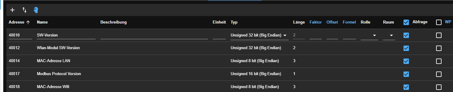

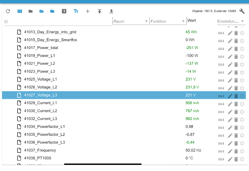

                              @radi ich habe nicht aufgegeben und es läuft.
                              Der erste Fehler: ich hatte beim Importieren der Register "ALLIAS AKTIV" gesetzt. Daduch waren die Register Adressen zwar 4xxxx da, aber nicht so richtig. Also "ALIAS AKYTIV" auf nicht aktiv gesetzt, den Import nochmals neu gemacht und POLL respektive ABFRAGE gesetzt .... 🙂 🙂
                              Der zweite Fehler: bei den Registern, die SMARTFOX als RW definiert, darf man keine Abfrage machen.
                              Damit spiele ich dann später mal weiter 😉
                              DANKE der Unterstützung aus dem Forum.
                              Ps: hier noch die von Smartfox zur Verfügung gestellte Registerliste (https://smartfox.de/wp-content/uploads/2022/12/Modbus-Register-SMARTFOX-Pro-SMARTFOX-Pro-2-v22e-00.01.03.10.xlsx) zu 100% ins TSV übersetzt (noch Poll/Abfrage -> muss jeder für sich entsprechend seine Hardware-Konfiguration anpassen).
                              Und die abschließende Erkenntnis: man muss die von SMARTFOX vorgegebenen Nummern der Register in der Nummerierung um "1" kleiner angeben (verstehe ich zwar nicht, habe ich durch Zufall im Photovoltaik Forum gefunden, nachdem die ausgelesenen Werte alle falsch waren). Hier die angepaaste Bersicht: Smartfox_MODBUS.txt

                                    Radi last edited by
                                    @leonundjulie Hallo, wie bereits erwähnt lese ich andere Geräte als den Smartfox per Modbus aus. Bei welchen Registern hast du denn Probleme? Die Register für Spannung, Strom und Leistung sollten als erste Fingerübung herhalten.
                                    Dies sind bei dir alles Holding-register. Also Registernummer(in der .xlsx die Startadresse), Zahlenformat und den Faktor eingestellt und es sollten die ersten plausiblen Werte kommen.

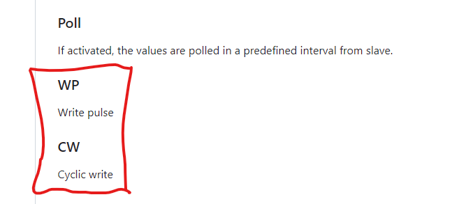

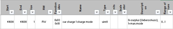

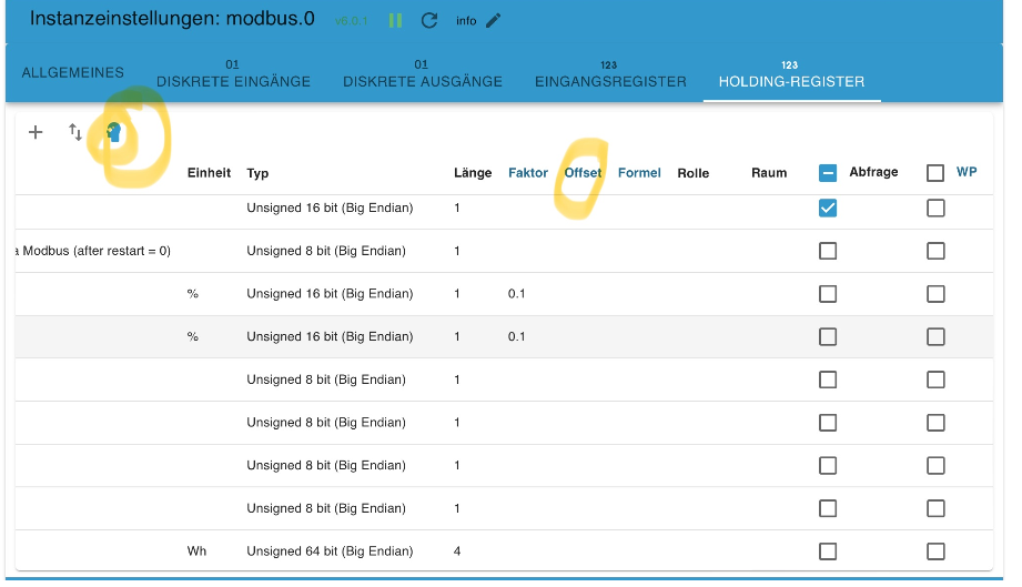

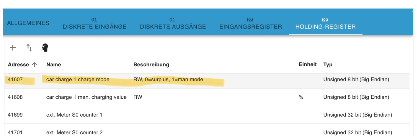

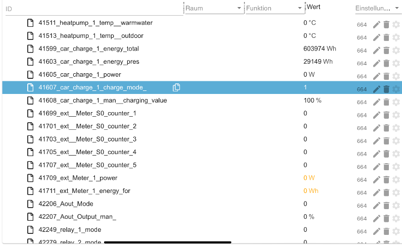

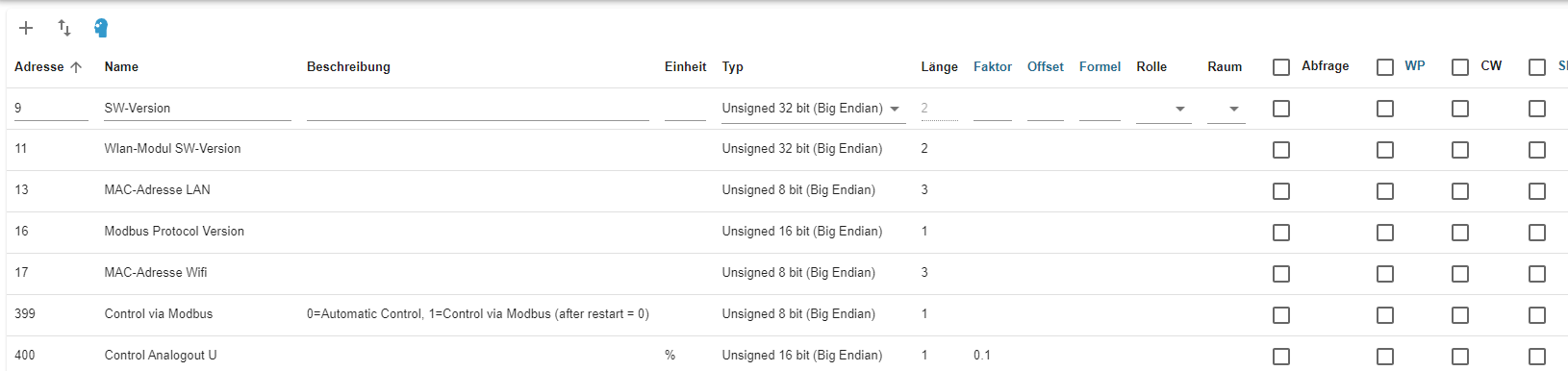

                                          @homoran der Jahreswechsel ist durch und ich habe wieder Zeit zum Spielen 😉 . Den Wert eines Registers einfach durch senden eines Wertes zu ändern bedard wohl noch eines Kniffs.
                                          Denn man muss wohl bei den beteroffenden Registern auch noch die Kreuzchen in der richtigen Spalte machen
                                          Denn laut https://github.com/ioBroker/ioBroker.modbus kann ich wählen zwischen
                                          Leider habe ich das erst gerade gesehen, denn auf meinem iPAD wird mir die Spalte WP gar nicht angezeigt (zu kleiner Screen) und deshalb habe ich es gestern Abend bis dato nur mit CW mehr oder minder erfolglos probiert. Soll heißen, dass ich manchmal einen Status ändern könnte ... Betonung liegt auf manchmal - bestenfalls liegt es am Unterschied zwischen CW und WP.

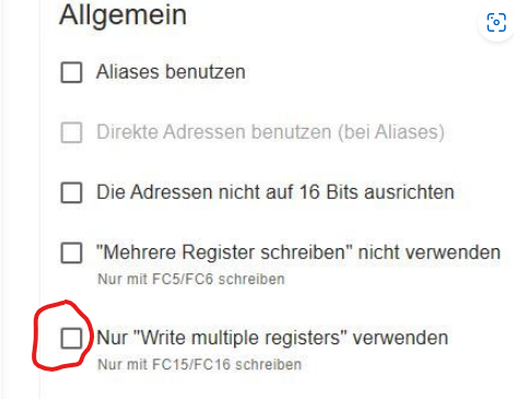

                                          Und es scheint auch noch so zu sein, dass man folgendes setzen muss
                                          denn der Smartfox gibt zum Schreiben vor, dass man beim Schreiben den Function Code HEX 10/DEC16 verwenden soll (ist aber auch noch Spekulation):
                                          Schwere Geburt. Hat jemand Erfahrungen, die er mit in den Ring werfen kann. Irgendwie muss man dem Smartfox aus einer iOBroker VIS (mein Ziel) doch sagen köennen was er zu machen hat 😉
                                            Homoran Global Moderator Administrators @leonundjulie last edited by
                                            Den Wert eines Registers einfach durch senden eines Wertes zu ändern beardf wohl noch eines Kniffs.
                                            nöö!
                                            wie kommst du darauf?
                                            Bevor ich auf die restlichen "Spekulationen" eingehe, sag bitte was denn nicht so klappt, wie du es willst.
                                            Was passiert statt dessen?
