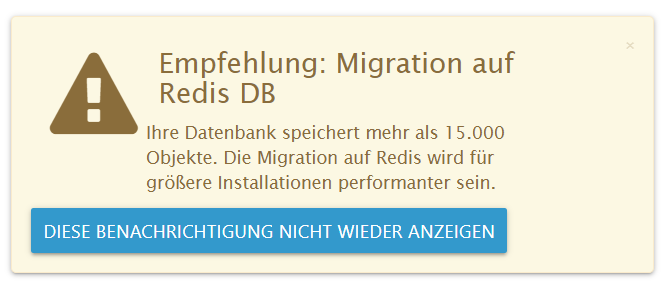

      ich erhalte folgende Meldung.
      Ich habe den buanet-iobroker in Docker auf Synology NAS installiert. Wie kann Redis am einfachsten installieren und einrichten, damit mein ioBroker wieder performanter wird?

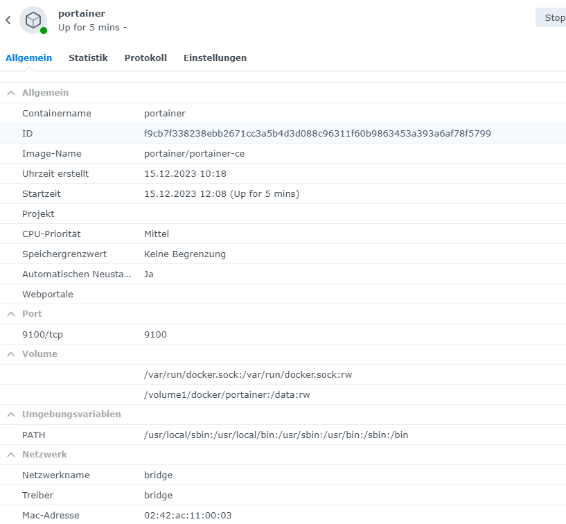

              • mcBirne
                mcBirne @OliverIO last edited by
                @oliverio
                Danke,
                ich erhalte folgende Fehlermeldung bei der Installation
                docker: Error response from daemon: driver failed programming external connectivity on endpoint portainer (e86534670ab9c6ef082e228ef819a00fbc155a9486c93db378e8e93146835f07): Error starting userland proxy: listen tcp4 0.0.0.0:9000: bind: address already in use.
                kann ich den Port einfach ändern oder ist die 9000 ein muss? Wobei ich nicht weiß, wofür der Port 9000 aktuell genutzt wird
                Thomas Braun OliverIO 2 Replies Last reply Reply Quote 0

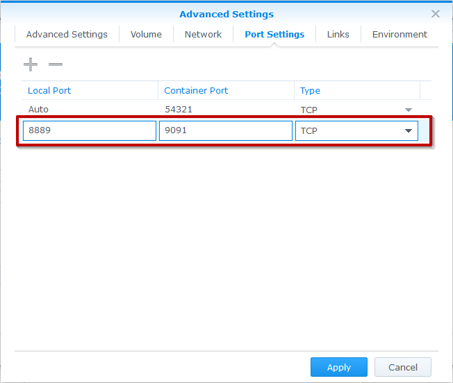

                          • OliverIO
                            OliverIO @mcBirne last edited by OliverIO
                            @mcbirne
                            Ich habe den Portainer auf 9100 gemappt
                            Das kann man in den Container Einstellungen anpassen
                            https://www.synology-forum.de/threads/docker-local-port-und-container-port-tauschen-kein-fester-port-fuer-web.97189/#:~:text=Den Port auf der Synology,Synology ist dann auch statisch.
                            mcBirne 1 Reply Last reply Reply Quote 0

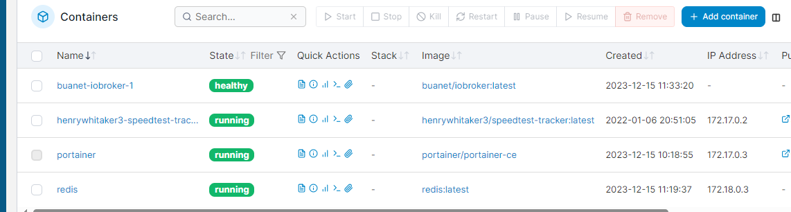

                            • mcBirne
                              @oliverio
                              Danke.
                              Diese Links haben mir viel geholfen.
                              https://smarthome.buanet.de/2020/12/redis-container-unter-portainer-bereitstellen/
                              https://smarthome.buanet.de/2020/12/iobroker-docker-container-mit-redis-db-verbinden/
                              Aber jetzt sieht es leider so aus:
                              der ioBroker startet nicht
                              mcBirne OliverIO 2 Replies Last reply Reply Quote 0

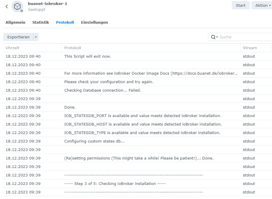

                                Das steht im Log

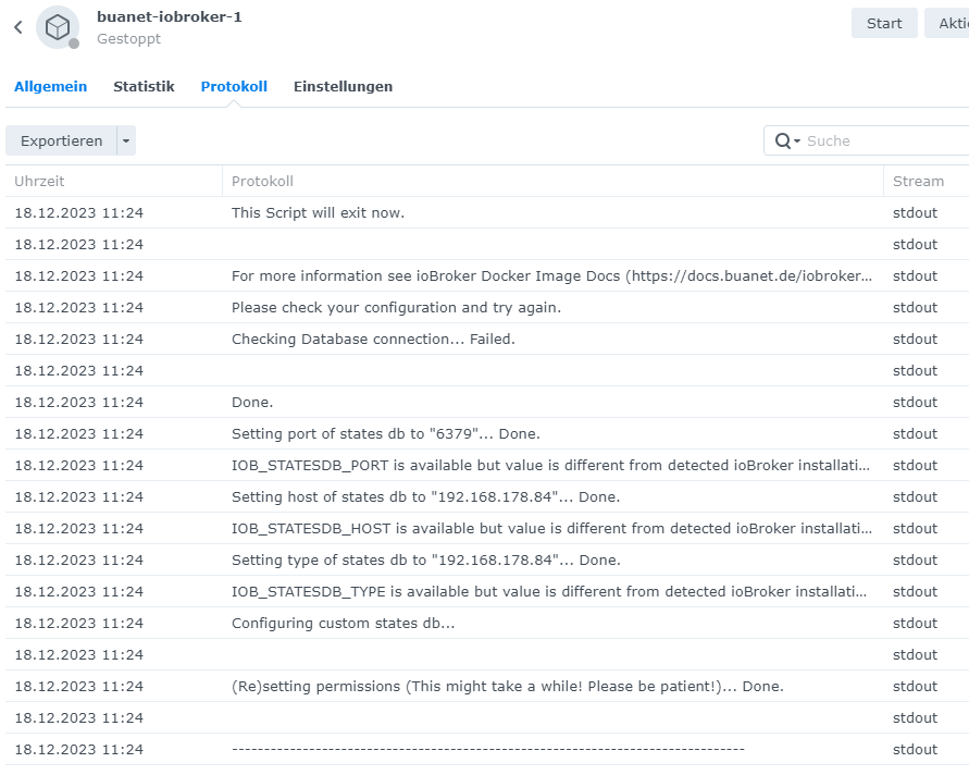

                                • OliverIO
                                  @mcbirne
                                  da gestartet ist er schon.
                                  es kann auch durchaus einige minuten dauern, bis iobroker unter ip/port erreichbar ist
                                  alternativ auch mal in die log ansicht des containers schauen.
                                  hast du nun das alles unter portainer oder direkt unter der synology oberfläche konfiguriert? du solltest dich in zukunft für eines entscheiden
                                  • mcBirne
                                    @oliverio

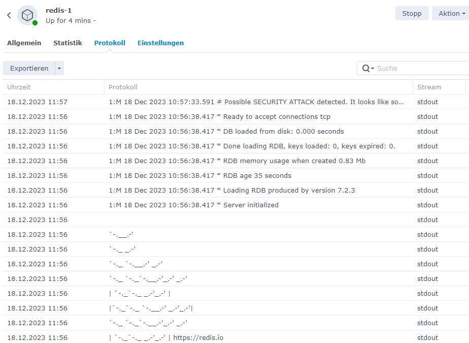

                                    ich habe es alles im Portainer. Der zeigt aber die gleichen Caontainer wie Dacker im Synology an.
                                    Er kann keine Datenbankverbindung herstellen und startet ständig neu.
                                    • OliverIO
                                      @mcbirne
                                      ok das sieht nach boot schleife aus
                                      stelle erst mal kein backup dem container zu verfügung. erstmal so als ob du komplett neu isntallierst.
                                      wenn der iobroker dann läuft, dann das backup über backit up einspielen

                                        • Marc Berg
                                          Marc Berg Most Active @mcBirne last edited by
                                          @mcbirne sagte in Redis Umstellung:
                                          Kann es sein, dass du ioBroker im Hostmodus betreibst, nun Portainer installiert hast, welchen mit seinem Port 9000 den ioBroker blockiert?
                                          Wie @OliverIO oben empfohlen hat, Portainer auf einen anderen Port als 9000 mappen, dann sollte ioBroker auch wieder hoch kommen.
                                          • mcBirne
                                            mcBirne @Marc Berg last edited by
                                            @marc-berg

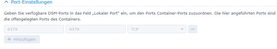

                                            Das ist eine Idee. ich habe den Port jetzt auf 9100 gestellt. Leider kann ich nun den Portainer nicht mehr erreichen.
