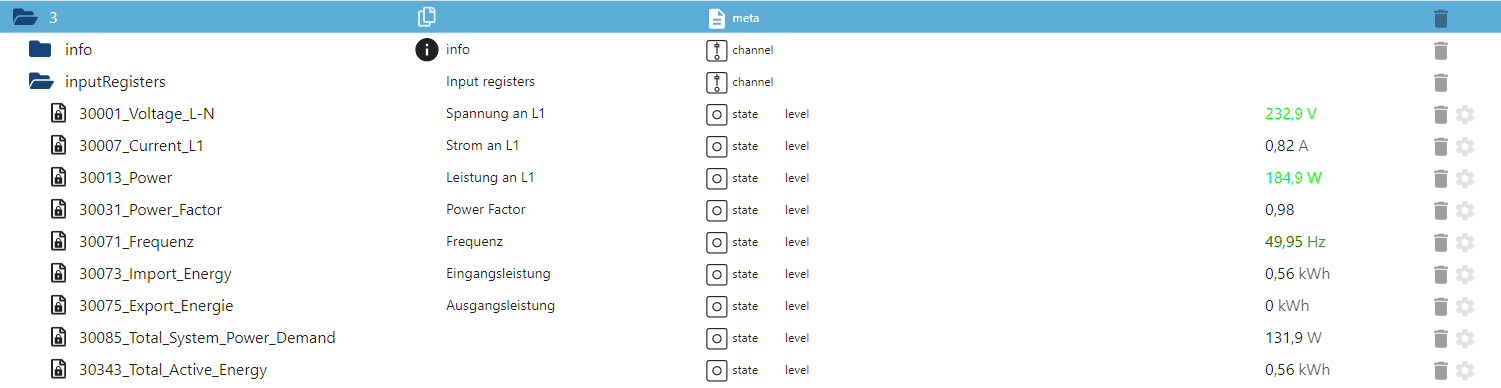

                    • Stefan Falt
                      Stefan Falt @Stefan Falt last edited by Stefan Falt
                      @stefan-falt Was für ein riesen Geschisse den JASON String auszuwerten und Nachts eht es eh nicht ... mit einem SDM120M für 31 Euro ist das alles ziemlich einfach.
                      Mein Tipp des Tages:
                      WLAN Verbindungen zum Wechselrichter sind einfach Mist, besser bleiben lassen. Mit 485Bus Stomzähler geht das einfach und ohne Tränen und Lebenszeit-Verschwendung.
                        Homoran Global Moderator Administrators @Stefan Falt last edited by
                        @stefan-falt sagte in Modbus Eingangsregister scan?:
                        nicht nur zu einem Wechselrichter!
                        Steht hier gefühlt tausendmal im Forum, dass bei SmartHome tunlichst nichts wichtiges per WLAN angebunden sein sollte.
                        aber nur bei einphasigen WR!
                        Ansonsten bräuchte es den SDM72 der auch nicht erheblich mehr kostet
