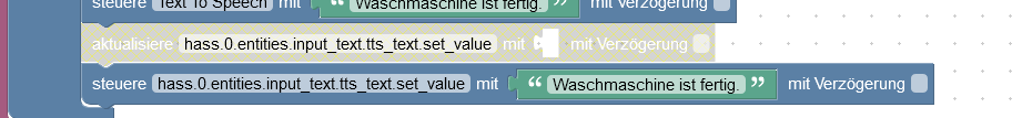

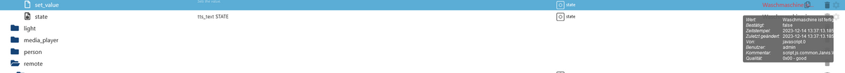

      ich habe mir zum testen von TTS auf Homepods den Home-Assistant Adapter installiert. Funktioniert soweit auch gut.
      Allerdings habe ich das Problem, dass wenn ich den Wert aus einem Blockly heraus steuern lasse funktioniert es nicht. Trage ich den Wert manuel ein geht es.
      Hier funktioniert es:
      und hier nicht:
      an was kann das liegen?

        @m-a-hueb
        Wie schreibst Du den Wert?
        Mit "steuere" oder mit "aktualisiere"?
        Richtig sollte "steuere" sein.
        M-A Hueb 1 Reply Last reply Reply Quote 0
        • M-A Hueb
          M-A Hueb @Codierknecht last edited by M-A Hueb
          @codierknecht mit Steuere
          habe aber auch schon beides probiert
          den einzigsten unterschied den ich sehe ist das "Von"
          • Codierknecht
            Codierknecht Developer Most Active @M-A Hueb last edited by
            @m-a-hueb
            Dann sollte schon alles passen.
            Stört er sich vielleicht daran, dass der Text identisch ist?
            • M-A Hueb
              @codierknecht Hab ich schon getestet. Leer gemacht, anderen Text vorher reingeschrieben. Sobald es aus Blockly kommt tut es nicht
